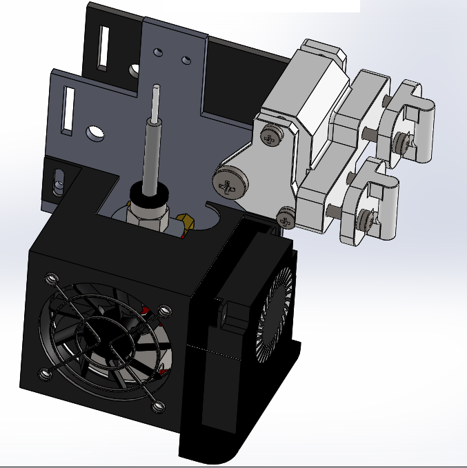

Sto cercando di capire come convenga procedere. Penso che é meglio mettere un sistema a vite fissato sulla parte destra del carrello dell'hotend. Boh vedo di inventarmi qualcosa
Expand
I cad li sai usare . Ti basterà fare qualche piccolo prototipo e di troverai la soluzione adatta
Expand

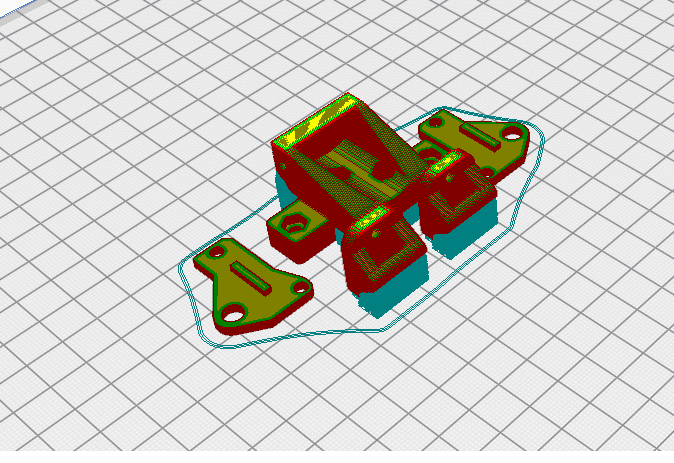

stasera ho buttato giù un modellino del tendicinghia. domani spero di poter riuscire a stamparlo e se resiste lo sgrosso visto che ho esagerato col materiale
ps
l'ho mandato in stampa
Aggiornamento

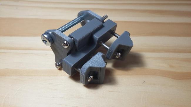

ecco il tendicinghia per la X5S assemblato. la presenza dei suporti ha lasciato la superficie non perfettamente liscia ma nel modo in cui li ho stampati i perimetri dobrebbero rendere i componenti più resistenti

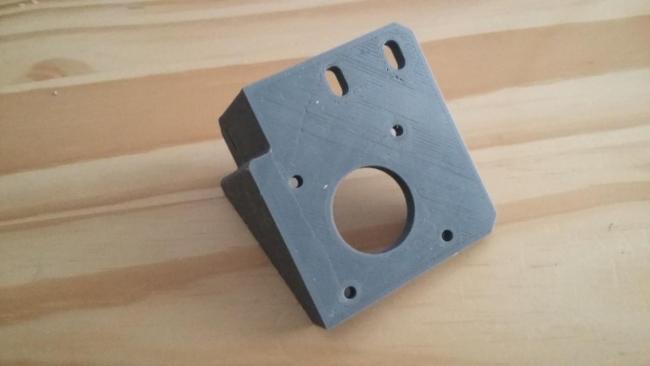

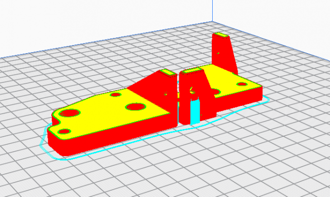

ora sto stampando delle nuove piastre per sdoppiare le pulegge anteriori e che consentono di riallineare le cinghie così da fare l'upgrade insieme col tendicinghia
  Il 24/04/2019 at 15:38, I3D&MLab ha scritto:
Aggiornamento
Expand
Beh meglio più resistenti e meno lisci......per questo tipo si stampe è sempre meglio dare la precedenza alla funzionalità

mi sono stampato anche delle nuove piastre per i motori che ho trovato sul Thingiverse così da portare le pulegge verso l'esterno e allineare le cinghie anche sulla parte posteriore
