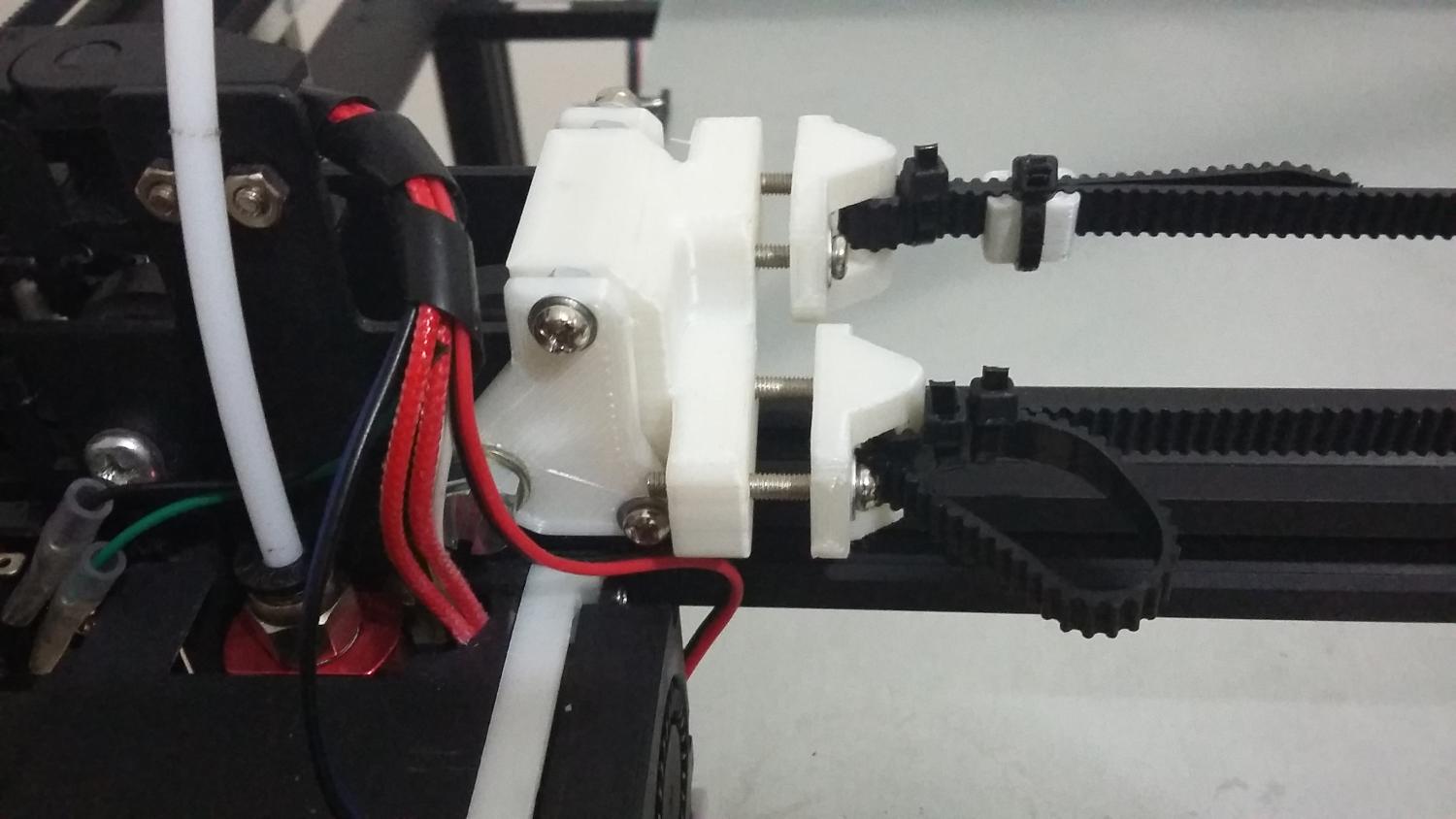

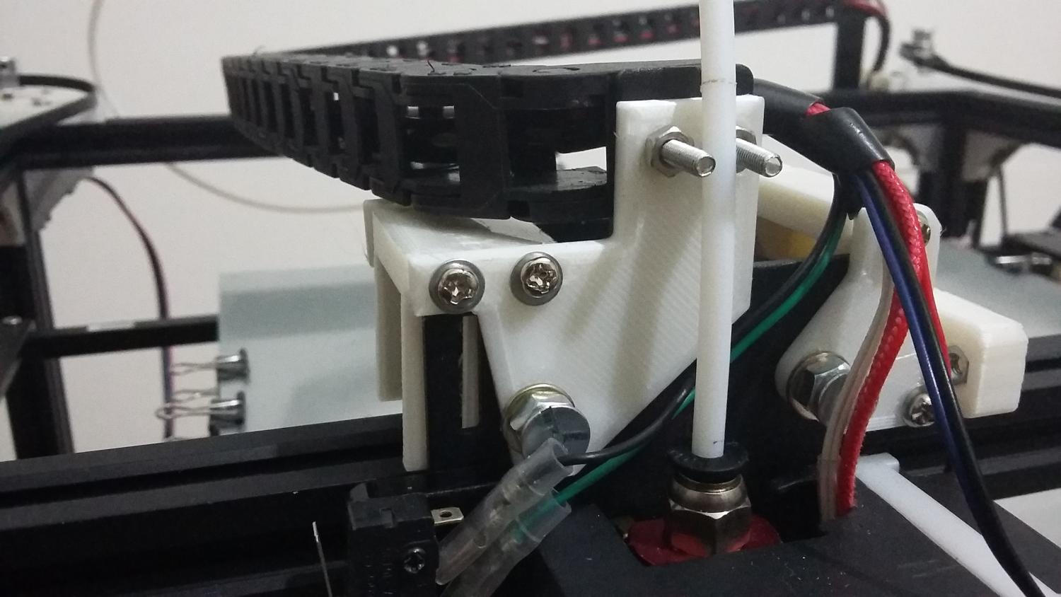

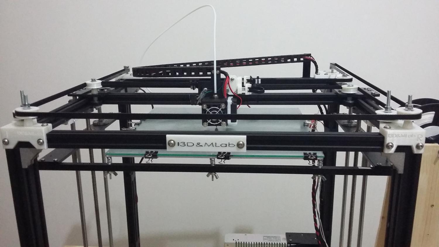

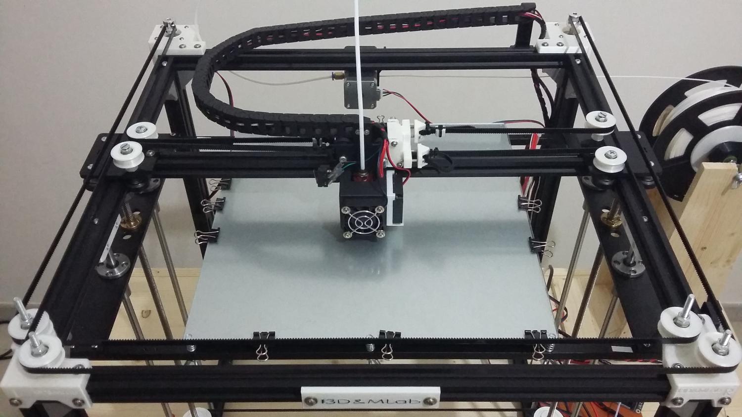

I3D&MLab Inviato 13 Agosto 2019 Autore Inviato 13 Agosto 2019 Rieccomi 🙂 finalmente mi sto dedicando a finalizzare l'upgrade per la gestione della cinghia di X/Y Cita
I3D&MLab Inviato 17 Agosto 2019 Autore Inviato 17 Agosto 2019 Ho caricato il kit per l'upgrade su thingiverse https://www.thingiverse.com/thing:3814591 questo è il tendicinghia https://www.thingiverse.com/thing:3814616 e questo è il sistema per spessorare la cinghia alla sinistra dell'hotend https://www.thingiverse.com/thing:3818293 1 Cita
