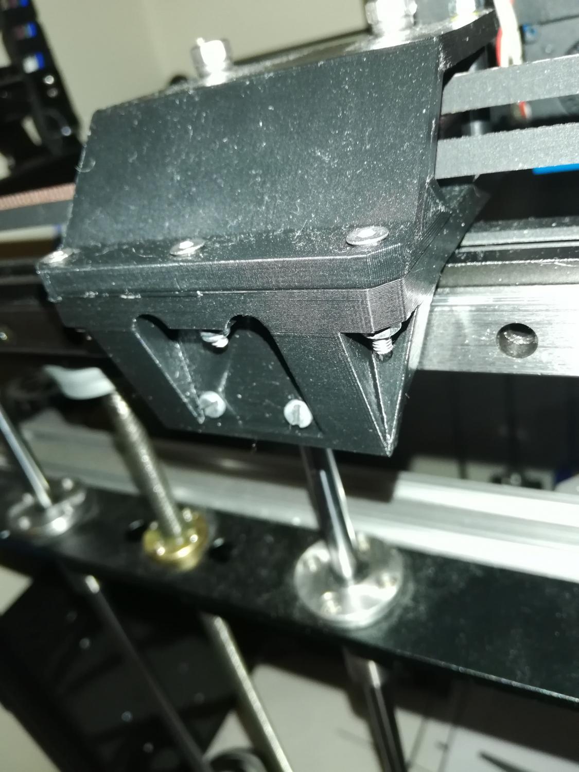

Whitedavil Inviato 15 Febbraio 2020 Inviato 15 Febbraio 2020 I test sembrano andati bene, ho apportato qualche modifica marginale ma il sistema sembra funzionare a dovere. Purtroppo ho fatto fuori la scheda madre flashando un fw più grande dello spazio disponibile e ora ho la stampante ferma. Ne ho "approfittato" per prendere una scheda 32bit che devo montare a breve. Appena rimonto la scheda finisco i test e posto foto e file. 1 Cita

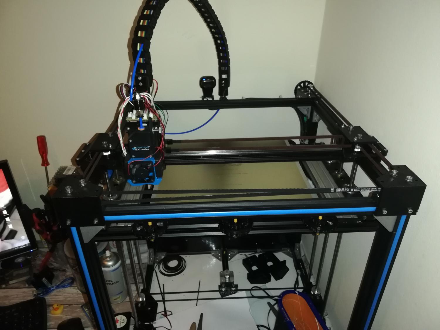

Whitedavil Inviato 15 Febbraio 2020 Inviato 15 Febbraio 2020 La mia più che scherzetti, lo uccisa io... In quanto il bootloader installato sulle 8bit è circa 8kbyte,io ho provato ad infilare il fw leggermente più grande ed è defunta. È il circa 8kb che mi ha fregato.... Alla fine ho preso una skr pro 1.1. Devo dire che mi sembra ottima ed a banco funziona bene, anche come compatibilità con marlin. Mi serviva una scheda con tante uscite in quanto sulla stampante monto anche un laser ed una piccola fresa. La scheda l'ho presa su amazon, era in offerta a 40€. Su aliexpress sta a 35 ma almeno non ho aspettato 1 mese😅. Se riesco oggi comincio il montaggio che tra la mia compagna e il piccolo di neanche 3 mesi ho qualche difficoltà a trovare del tempo... 😅😅😅 2 Cita

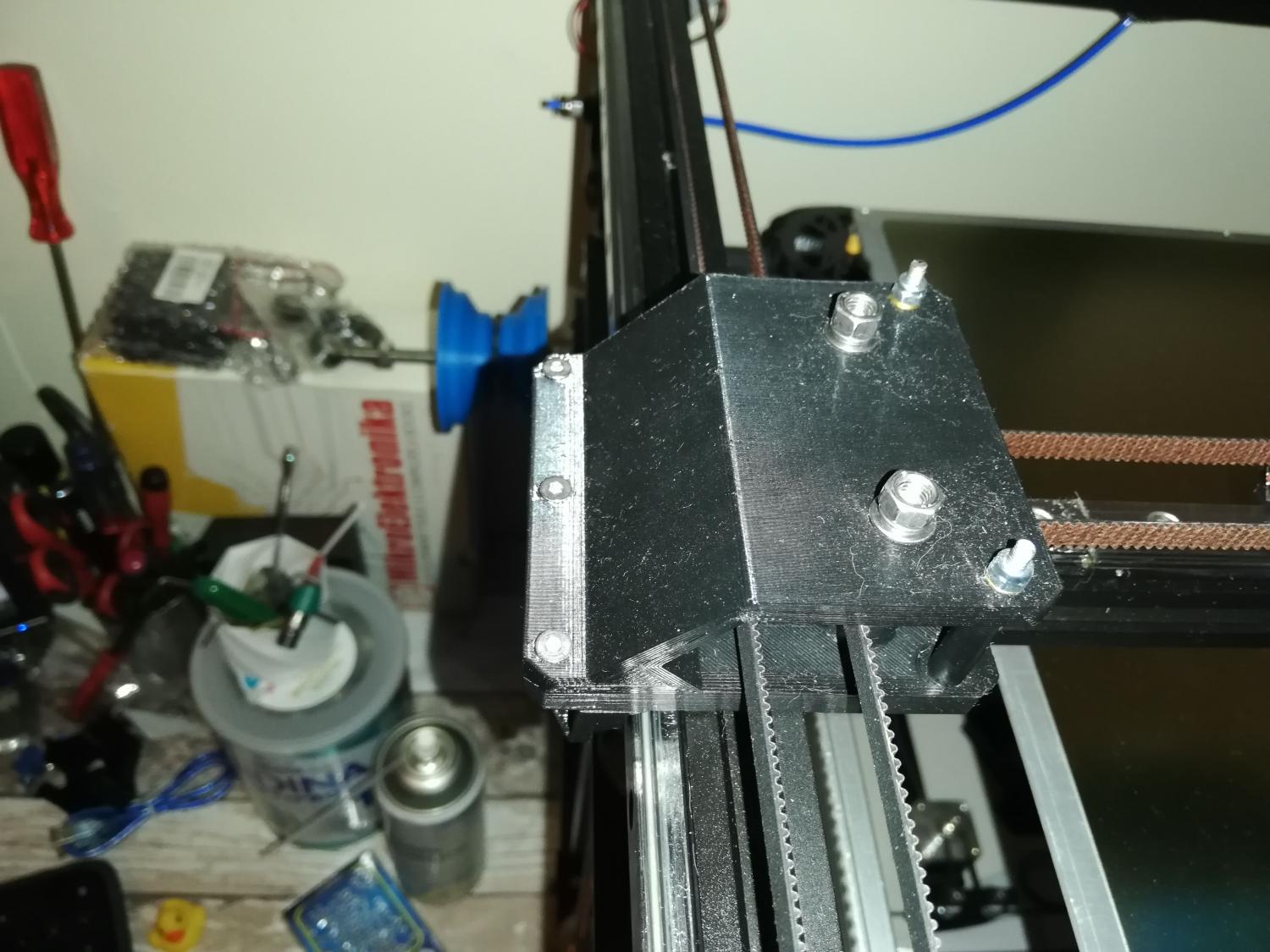

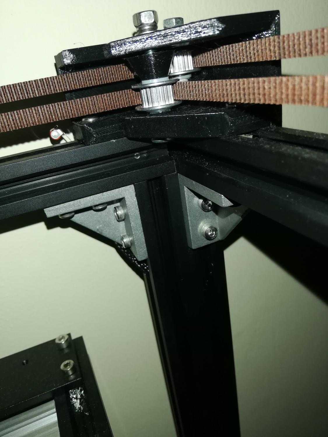

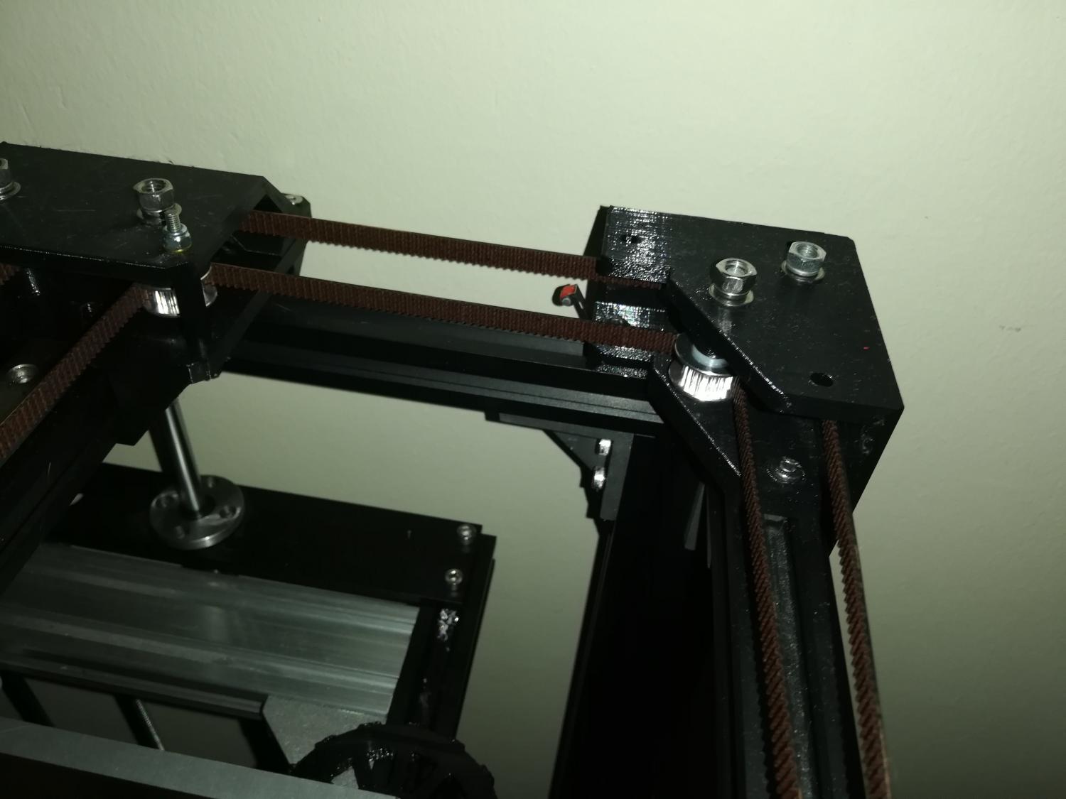

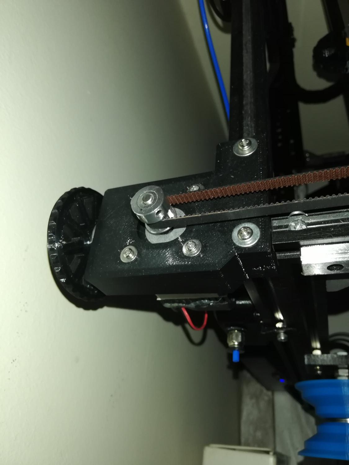

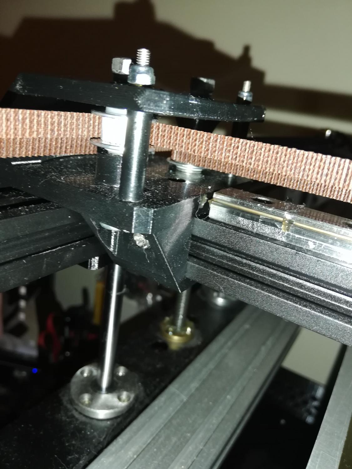

Whitedavil Inviato 18 Marzo 2020 Inviato 18 Marzo 2020 Bene bene grazie, ho dovuto riparametrizzare alcune cose ma al momento non mi posso lamentare. Diciamo che ho dovuto ripartire quasi da 0 con lo slicer e la cosa mi ha scazzato parecchio in quanto con la 8bit stampavo a meraviglia. Domani, figlio permettendo, posto foto e stl della modifica di cui si parlava. Proprio oggi ho revisionato il supporto motore. Tu poi hai fatto la tua con i pezzi in alluminio? Cita
Whitedavil Inviato 22 Marzo 2020 Inviato 22 Marzo 2020 ecco qua, come ti avevo detto foto e stl. Purtroppo il tempo è quel che è. cover supporto X - Copia.stl cover supporto X.stl distanziale cilindrico - Copia.stl distanziale cilindrico.stl distanziale conico - Copia.stl distanziale conico.stl staffa motore - Copia.stl staffa motore.stl supporto motore dx.stl supporto motore sx.stl supporto pulegge dx.stl supporto pulegge sx.stl supporto X - Copia.stl supporto X.stl 3 Cita
