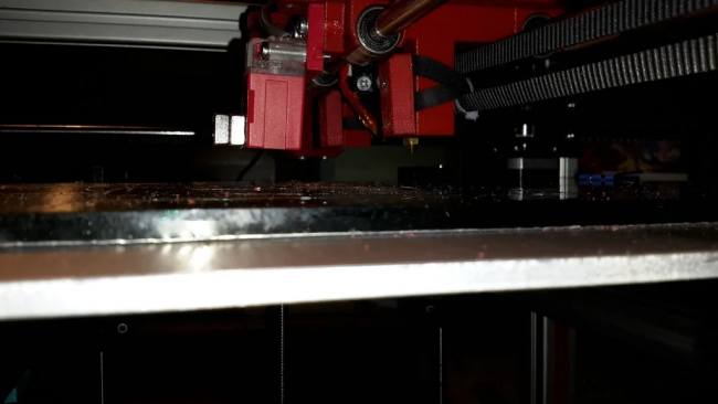

sunirefox Inviato 25 Marzo 2020 Inviato 25 Marzo 2020 Salve qualcuno sà come far vedere il vetro al sensore tronxy X5SA, rischio di romperlo Cita
Whitedavil Inviato 25 Marzo 2020 Inviato 25 Marzo 2020 No, il sensore induttivo vede solo metalli. Usa un bltouch e vivi felice su qualsiasi superficie 😅 Azz. Sembra uno slogan pubblicitario 😂😂😂 Cita

sunirefox Inviato 25 Marzo 2020 Inviato 25 Marzo 2020 stampa molto bene ma devo lavorare sulla retrazione, ancora un pelino e poi è perfetta reatrazione 8,40, flusso di riempimento sta a 100 ora io ci metterei 110 cosa mi consigliate? Cita
Whitedavil Inviato 25 Marzo 2020 Inviato 25 Marzo 2020 Auguri ad integrare quel sensore, non so se hai notato ma 18mm di diametro. Il flusso lo regoli in base a come vengono le stampe, un 10% in più non è poco... Cita
sunirefox Inviato 25 Marzo 2020 Inviato 25 Marzo 2020 Il 25/03/2020 at 18:39, Whitedavil ha scritto: Auguri ad integrare quel sensore, non so se hai notato ma 18mm di diametro. Il flusso lo regoli in base a come vengono le stampe, un 10% in più non è poco... Expand Dici che è difficoltoso da integrare? ho anche 2 bltouch disponibili però ancora nn ho informazioni a riguardo su bl touch e poi non trovato neanche il pz da stampare x adattare il bltouch, hai per caso 1 dei 2 o tutti e due? Cita
