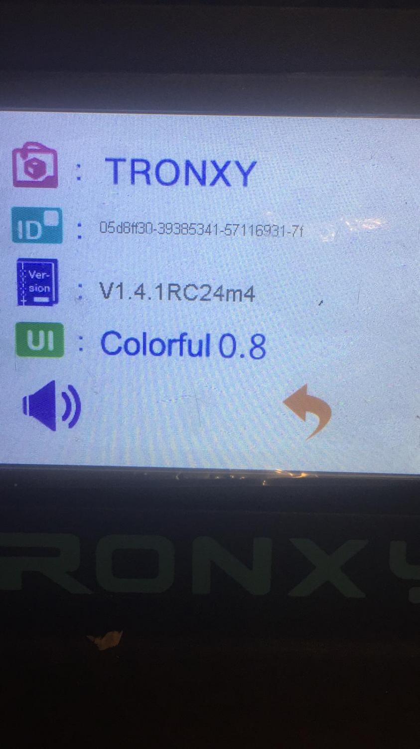

sunirefox Inviato 25 Marzo 2020 Condividi Inviato 25 Marzo 2020 1 ora fa, Whitedavil dice: Io ho il bltouch e ti posso aiutare a configurare il fw, se sulla tua elettronica è possibile. Ma il supporto te lo devi creare e stampare. Io sulla mia ho montato un estrusore direct per cui non ti posso passare un supporto. Si grazie di cuore, ho X5Sa pro 330x330x400, scheda 32 bit Arm3 driver 2256 , adesso mi metto alla ricerca del stl bltouch, Cita Link al commento Condividi su altri siti Altre opzioni di condivisione...
Whitedavil Inviato 25 Marzo 2020 Condividi Inviato 25 Marzo 2020 Ma hai il fw editabile della tua elettronica? Sennò non si fa molto. Io non so che scheda sia, ma spero che la tronxy ti fornisca il fw(spero marlin) da modificare a piacimento e ricaricare. Se invece non è così, non ci si può fare molto e sei abbastanza fregato. Cita Link al commento Condividi su altri siti Altre opzioni di condivisione...
sunirefox Inviato 25 Marzo 2020 Condividi Inviato 25 Marzo 2020 penso di averlo trovato stl. Tronxy_x5s-_x5sa_sensor_mount.stl Eccolo questo è il firmware 泰坦普通X5SA-PRO-24V-T-8_V1.4.0.Gcode.gcode Cita Link al commento Condividi su altri siti Altre opzioni di condivisione...
Whitedavil Inviato 25 Marzo 2020 Condividi Inviato 25 Marzo 2020 No quello è un gcode particolare per dire alla stampante non so cosa, firmware intendo tipo marlin, mk4duo ecc. Ho guardato un po online ma mi sa che sei fregato, il fw sembra proprietario e non ci puoi fare nulla. Bella chiavica, non puoi ne aggiornarlo ne aggiungere opzioni ne nulla. Mi sa che ti conviene provare ad integrare quel sensore induttivo e sperare che funzioni.... Sennò mi sa che devi cambiare l'elettronica, ma è una spesa abbastanza importante per qualcosa di buono, siamo sulle 70-80€ da amazon oppure rinunci al vetro. Cita Link al commento Condividi su altri siti Altre opzioni di condivisione...
sunirefox Inviato 25 Marzo 2020 Condividi Inviato 25 Marzo 2020 Ho visto firmware modificati, credo che si possa modificare senza problemi X5SAFw.zip Cita Link al commento Condividi su altri siti Altre opzioni di condivisione...

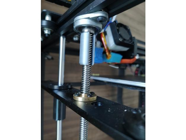

sunirefox Inviato 25 Marzo 2020 Condividi Inviato 25 Marzo 2020 trovato su thi, tradotto alla buona per tutti coloro compreso me che sbotta sempre per gli assi z prima della grande modifica. Recita questo: Il letto Tronxy X5SA continua a perdere l'allineamento tra le due viti Z ... E a volte piace schiacciare l'ugello sul letto. Questi semplici tappi a Z funzionano come un incantesimo per ripristinare l'alligamento, si alzano dal letto fino a quando gli stepper iniziano a saltare e il gioco è fatto! (il rumore non è così elegante, ma innocuo ...) Per la mia stampante, TronXY X5SA 24v 2019 l'altezza del tappo era di 28,5 mm ... Basta allineare il letto, spostare l'ugello per toccare il letto ... e misurare lo spazio vuoto e ridimensionare l'altezza di stampa allo "spazio vuoto - 1mm" ... Z_Stopper.STL Cita Link al commento Condividi su altri siti Altre opzioni di condivisione...

I3D&MLab Inviato 25 Marzo 2020 Autore Condividi Inviato 25 Marzo 2020 12 minuti fa, sunirefox dice: Quindi che mi dici si può fare ? Che ti dico? Leggo solo ora i tuoi post. 🙂 Come ti diceva @Whitedavil il sensore induttivo sarebbe inutilizzabile col cristallo in mezzo. Ho visto che su thingiverse ci sono dei firmware modificati per la X5S ma non so per la tua, comunque non avendo fatto la cosa ancora non ho approfondito abbastanza. L'ultimo post riporta un particolare che serve per rimettere in piano il bed, se ho ben capito. Io ho usato un'altra soluzione' una cinghia e due pulegge per sincronizzare gli stepper di z Cita Link al commento Condividi su altri siti Altre opzioni di condivisione...
