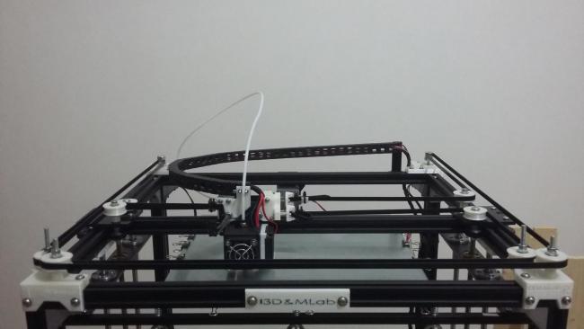

I3D&MLab Inviato 5 Aprile 2020 Autore Inviato 5 Aprile 2020 Il 05/04/2020 at 16:19, Whitedavil ha scritto: Almeno fare Z a cinghia chiusa, solo che oltre alla cinghia e pulegge, dovrai prendere anche le trapezie più lunghe. Per l'alimentatore non credo ce ne sia bisogno, le ultime le danno già a 24v,spero con alimentatore adeguato😅 Expand Si intendevo proprio la cinghia chiusa 😎, io sulla mia ho usato gli alberi a filettatura trapezia di fabbrica, ho peró cambiato i giunti. Ah non sapevo l'avessero cambiato l'alimentatore, sulla mia ne ho messo uno da 480W Cita
Whitedavil Inviato 5 Aprile 2020 Inviato 5 Aprile 2020 A ok, no io ho adottato una soluzione a singolo motore centrale con cinghia e pulegge. Nel mio caso però ho dovuto cambiare le trapezie. Ti basta un 480w? Io ne ho messo uno da 720w in quanto solo il bed ne consuma 480w a 24v😅 1 Cita

I3D&MLab Inviato 5 Aprile 2020 Autore Inviato 5 Aprile 2020 Il 05/04/2020 at 17:45, Whitedavil ha scritto: A ok, no io ho adottato una soluzione a singolo motore centrale con cinghia e pulegge. Nel mio caso però ho dovuto cambiare le trapezie. Ti basta un 480w? Io ne ho messo uno da 720w in quanto solo il bed ne consuma 480w a 24v😅 Expand si 480w aggiuntivo solo per il bed a 24V, la motherboard sta sull'alimetatore a 12v di fabbrica 🙂 Cita
Whitedavil Inviato 5 Aprile 2020 Inviato 5 Aprile 2020 Aaaa ok! Io invece uso i 24v per tutto😉 1 Cita
I3D&MLab Inviato 5 Aprile 2020 Autore Inviato 5 Aprile 2020 Il 05/04/2020 at 18:29, AlfonsoBuonora ha scritto: Appena acquistata..... Aspettando che mi arrivi e seguendo i vostri consigli vorrei iniziare a procurarmi i primi materiali per gli upgrade necessari. Tralasciando per il momento la motherboard e l'alimentazione ; @I3D&MLab mi potresti dire che misura hai utilizzato delle pulegge e della cinghia chiusa per collegare le due barre filettate? Inoltre cosa intendi per riallineamento delle cinghie? Quelle degli assi X e Y? Grazie ancora Alfonso Expand ti metto un po di link, poi consiera che non so i prezzi odierni quindi meglio se ti fai una ricerca tu ma almeno sai da dove partire https://www.amazon.it/gp/product/B079JK45RW/ref=ppx_yo_dt_b_asin_title_o04_s00?ie=UTF8&psc=1 https://www.amazon.it/gp/product/B0742BN52K/ref=ppx_yo_dt_b_asin_title_o00_s00?ie=UTF8&psc=1 https://www.amazon.it/gp/product/B07C24DBC9/ref=ppx_yo_dt_b_asin_title_o01_s00?ie=UTF8&psc=1 https://www.amazon.it/gp/product/B07D919RK3/ref=ppx_yo_dt_b_asin_title_o01_s01?ie=UTF8&psc=1 ps ora segue un altro post sugli upgrae perchèaltrimenti non mi fa postare per il riallineamento intendo qualcosa così https://www.youtube.com/watch?v=xmaVT6CJwaA&feature=emb_logo oppureuna cosache mi sono disegnato io https://www.thingiverse.com/thing:3814591 macene stanno un maellodi kit di questo tipo in gir,basta fare un giro su thingiverse per vedere. sei servono altre info chiedi pure 🙂 ps.fra i link ci stanno pure gli angolari per irrigidire la struttura Cita
