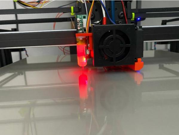

Joker78 Inviato 2 Febbraio 2019 Inviato 2 Febbraio 2019 Come piano in vetro un borosolicato classico va più che bene, credo che meno di 4mm di spessore è difficile da trovare, se usi il vetro la lacca è d'obbligo. Io attualmente uso repeteir host non ho dimestichezza con cura. 1 Cita
I3D&MLab Inviato 2 Febbraio 2019 Autore Inviato 2 Febbraio 2019 14 minuti fa, Joker78 dice: Come piano in vetro un borosolicato classico va più che bene, credo che meno di 4mm di spessore è difficile da trovare, se usi il vetro la lacca è d'obbligo. Io attualmente uso repeteir host non ho dimestichezza con cura. ok vedrò di procurarmi quel tipo allora, non vedo l'ora di disfarmi della lastra di plastica in dotazione che è tutta storta al centro o almeno spero che ad essere storta sia proprio solo la plastica perchè se ad essere storto è il piano in alluminio dell'hotbed diventa un casino 🙂 non ho ben capiro questa cosa della lacca. di che prodotto si tratta? Cita
FoNzY Inviato 2 Febbraio 2019 Inviato 2 Febbraio 2019 59 minuti fa, I3D&MLab dice: ok vedrò di procurarmi quel tipo allora, non vedo l'ora di disfarmi della lastra di plastica in dotazione che è tutta storta al centro o almeno spero che ad essere storta sia proprio solo la plastica perchè se ad essere storto è il piano in alluminio dell'hotbed diventa un casino 🙂 non ho ben capiro questa cosa della lacca. di che prodotto si tratta? io uso da 1 anno un vetro da 3mm classico pagato 3 euro invece che 30 del borosilicato, ovviamente il vetro classico è molto piu' fragile ma costa niente...a te la scelta.... quando diciamo lacca....intendiamo la lacca per capelli 😅, la lacca splendor è la migliore.... 1 Cita
Joker78 Inviato 2 Febbraio 2019 Inviato 2 Febbraio 2019 Lacca per capelli extraforte, ti consiglio di visionare qualche tutorial su youtube, viene spiegato più che bene il procedimento da eseguire, che poi è semplice. 1 Cita
I3D&MLab Inviato 3 Febbraio 2019 Autore Inviato 3 Febbraio 2019 12 ore fa, FoNzY dice: io uso da 1 anno un vetro da 3mm classico pagato 3 euro invece che 30 del borosilicato, ovviamente il vetro classico è molto piu' fragile ma costa niente...a te la scelta.... quando diciamo lacca....intendiamo la lacca per capelli 😅, la lacca splendor è la migliore.... c'è un fattore 10 fra i due, effettivamente, ora vedo che hanno disponibile qua in zona. ah, bene a sapersi che si deve usare la lacca per capelli 😄 12 ore fa, Joker78 dice: Lacca per capelli extraforte, ti consiglio di visionare qualche tutorial su youtube, viene spiegato più che bene il procedimento da eseguire, che poi è semplice. a dire la verità quando ho lettolacca avevo pensato "qua mi stanno a coglionà" 😄 , mo cerco su youtube e vedo che trovo. hai dei canali youtube da consigliare? Grazie ragazzi, senza i vostri consigli a quest'ora sarei in alto mare 🙂 Cita

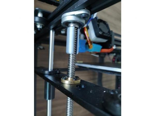

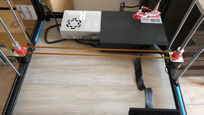

thomas72 Inviato 5 Febbraio 2019 Inviato 5 Febbraio 2019 Il 16/1/2019 at 18:24, I3D&MLab dice: si è un discorso perfettamente condivisibile. effettivamente, a lungo termine, la plastica su quegli elementi non è che sia la scelta ottimale a pensarci bene. mi sa che i pezzi in metallo li aggiungo alle cose da fare 🙂 A me manda ai matti il sistema di fissaggio dei profilati d'alluminio gli uni agli altri tramite viti philips che non consente di avere una struttura solida.😟 su quello come hai risolto? ho visto che qualcuno lamenta che i motori dell'asse z vanno fuori sincro e usano un sistema a cinghia per sincronizzarli. questo problema l'hai riscontrato sulla tua? appena arrivano i pezzi del telaietto e la rimonto ci proverò senz'altro. grazie per la dritta🙂 Ciao Thomas, che problemi ti sta dando? io l'ho presa da amazon ma venduta da msqin. l'ho montata completamente, ho testato l'elettronica azionando il movimento sugli assi e testando l'uto home. testati sia hot end che hot bed ma al momento di livellare l'hot bed mi sono accorto che su una delle travi a sezione quadrata c'era del twist e quindi questo faceva storcere l'intero telaietto dell'hot bed. ho contattato msquin tramite email e dopo aver mandato qualche video e foto si sono convinti e mi hanno mandato i pezzi di ricambio. i ricambi dovrebbero essere per strada al momento e spero di averli settimana prossima così da poter montare tutto e rimetterla in funzione. Ciao Angelo, Quando accendo la stampante se ho collegati entrambi i cavi tra mother board e display, lo schermo si accende ma non mostra nulla, se invece stacco il cavo blu mi appare il menu, riesco ad entrare nella voce selezionata all'inizio ma la manopola non mi permette di scorrere tra i menu. Ho contattato Gear best, ma non hanno capito molto e al massimo si sono offerti di darmi un rimborso parziale. Cita

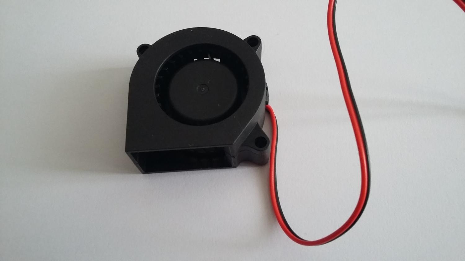

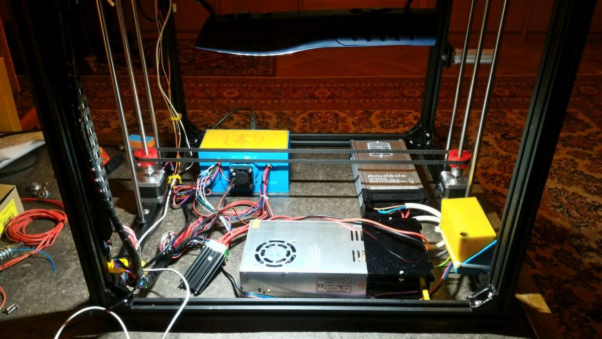

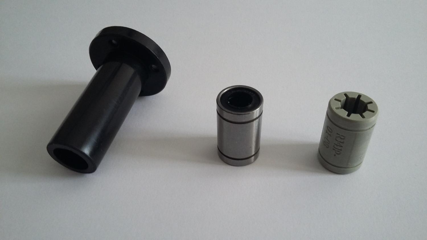

I3D&MLab Inviato 6 Febbraio 2019 Autore Inviato 6 Febbraio 2019 Ciao @FoNzY avrei una domanda da farti visto che hai pure te una X5S. Sai come modificare la velocità di rotazione della ventola per raffreddare il materiale? E' solo ON/OFF oppure c'è il PWM? Chiedo perchè mi è arrivata la nuova ventola e a quanto pare ha il PWM. mi sono arrivati pure gli igus finalmente, ora devo capire come levare i vecchi senza fare danni dalle nuove flange metalliche PS Dimenticavo, finalmente ho completato il modello 3D della stampante, quindi se avete idee di modifiche forti sono proprio benvenute 🙂 qua un piccolo video 2 Cita
marcottt Inviato 6 Febbraio 2019 Inviato 6 Febbraio 2019 Di solito sono pwm perchè devi poterle usare a velocità intermedie Inviato dal mio SM-G935F utilizzando Tapatalk 1 Cita
I3D&MLab Inviato 6 Febbraio 2019 Autore Inviato 6 Febbraio 2019 2 ore fa, Marcottt dice: Di solito sono pwm perchè devi poterle usare a velocità intermedie Inviato dal mio SM-G935F utilizzando Tapatalk Ciao, grazie per l'info. Questa nuova che ho preso è regolabile fra 4000 e 6000 giri al minuto e volevo capire come riuscire a regolarla dal display della stampante. Cita
