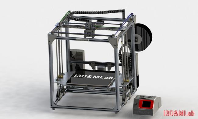

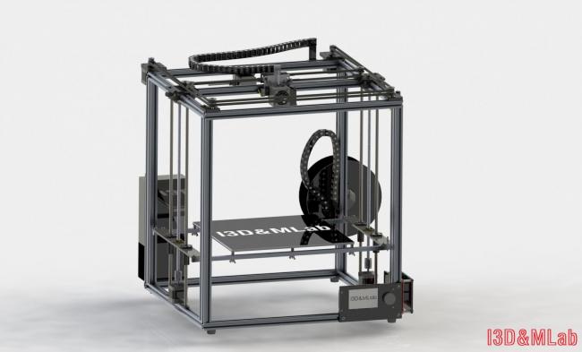

Gente mi sa che mi sono fatto prendere un po la mano 🙂
qui la X5S stock
ecco come diventa con "qualche" modifica, praticamente è un'altra stampante. 😄
@FoNzY potresti girarmi gli ingombri dei TB6600 che vorrei fare una scatoletta pure per quelli?
