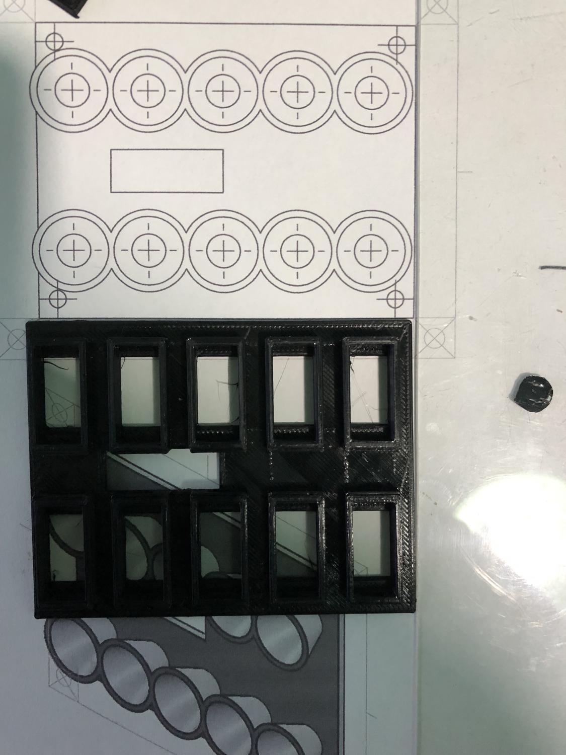

Salve, volevo condividere con voi il mio problema nella speranza che qualcuno lo abbia già risolto.
stampando dei pezzi quadrati, vengono stampati con angoli non di 90 gradi , in pratica mi viene fuori un parallelepipedo.
come potrei risolvere perchè ci sto diventando matto. grazie a tutti per l 'aiuto
  • Risposte 3
è un problema che puo' essere causato da innumerevoli fattori.....
tendi le cinghie,controlla lo scorrimento, che sia liscio e lineare e magari posta anche i parametri di stampa....
Uhmm io inizierei a controllare bene le torri se sono solidalmente fissate e verticali. Inoltre anche le rod se sono tutte di esatta pari lunghezza e dritte.... Mi sa che le devi smontare per verificare bene.....
