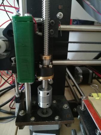

Ciao a tutti ,ho un prusa i3 marca ctd , e mi sono deciso a cambiare le barre m8 (storte) dell'asse z aventi passo 1.25 con delle barre trapezie a 4 principi passo 8.
Ho montato il tutto e adesso ? .....
Ho bisogno di una guida che mi accompagni passo passo nella modifica software , da solo è veramente difficile e ho paura di sbagliarmi.

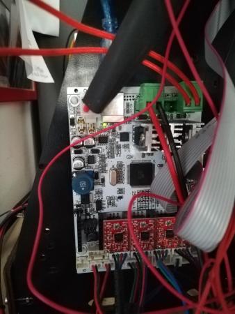

Allego alcune foto che identificano la mia stampante.
Grazie fin da ora
Stefano

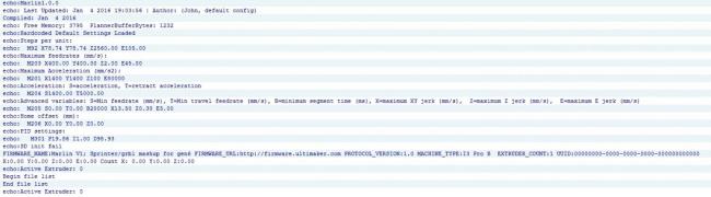

  • Risposte 10
qualche indicazione : dal menu ho prepare , control , sd card , scelgo control
poi temperature , motion e restore failsafe
scelgo motion
imposto il valore giusto per asse z
poi?
