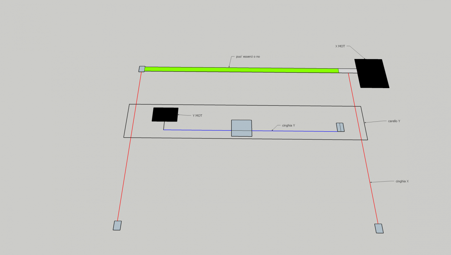

l'ho fatta io perche' non ne ho trovate, è un po' bruttina.
il motore X è fisso.
mentre il motore Y viene mosso in X insieme al suo asse.

Per mantenere tutti e due i motori fissi e non gravare come peso sull'asse dove si trova l'estrusore questa soluzione potrebbe andare bene?
1 ora fa, maranatha60 dice:
hai lo svantaggio che le cighie di X fanno due angoli diversi
30221884_connessionemotoriassixy.thumb.png.6fb6f65923547662bcc1e34d60d3097b.png.19336ade77aac0e44f44dda05fad0260.png
si risolve aggiungendo una 5 puleggia in X, ma a questo punto è  meglio il core xy (dubito che esista qualcosa di meglio)
sia ben chiaro che stiamo parlando di miglioramenti e svantaggi molto relativi, in pratica un sistema vale l'altro...
