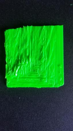

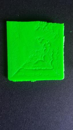

Buongiorno! Volevo chiedervi un aiuto perché ip non so davvero come fare. Perché quando stampo, il primo layer in torno si attacca bene, ma man mano che arriva all'interno si gonfia tutto, e quindi quando stampo di conseguenza ogni layer viene male.
Vi allego qui una foto. Spero che riuscirete ad aiutarmi! Ioo ho una creality cr-10.
Vi metto la foto da sotto e da sopra per farvi capire il problema

posta una foto dei parametri che stai usando e dicci anche il tipo di materiale.
il problema è che sei basso di primo layer ma prima di fare ipotesi vorrei vedere i parametri usati...
Il 13/1/2019 at 14:19, FoNzY dice:
Sto usando il PLA con estrusore a 210° e piatto a 60°. Ma ho sempre stampato così e le stampe sono venute bene. Da quando ho messo il nuovo piatto magnetico vengono così
19 minuti fa, Marcottt dice:
in generale, 210 per il pla non sono pochi e 60 per il piatto  invece sono parecchi... troppi direi....
hai provato a mettere piatto a 30gradi ?
io stampo il pla a 205, a meno non va.
dipende dal pla
