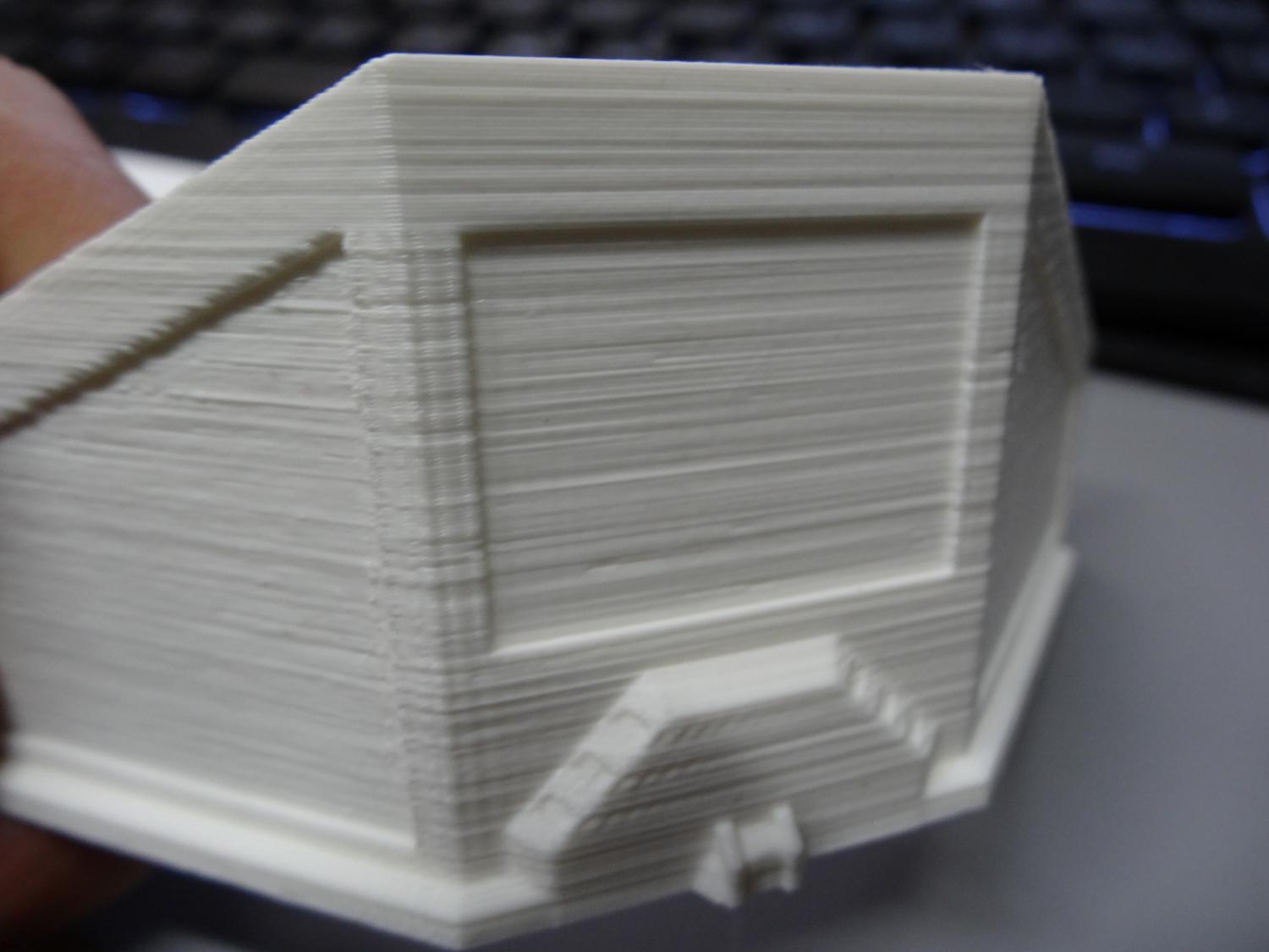

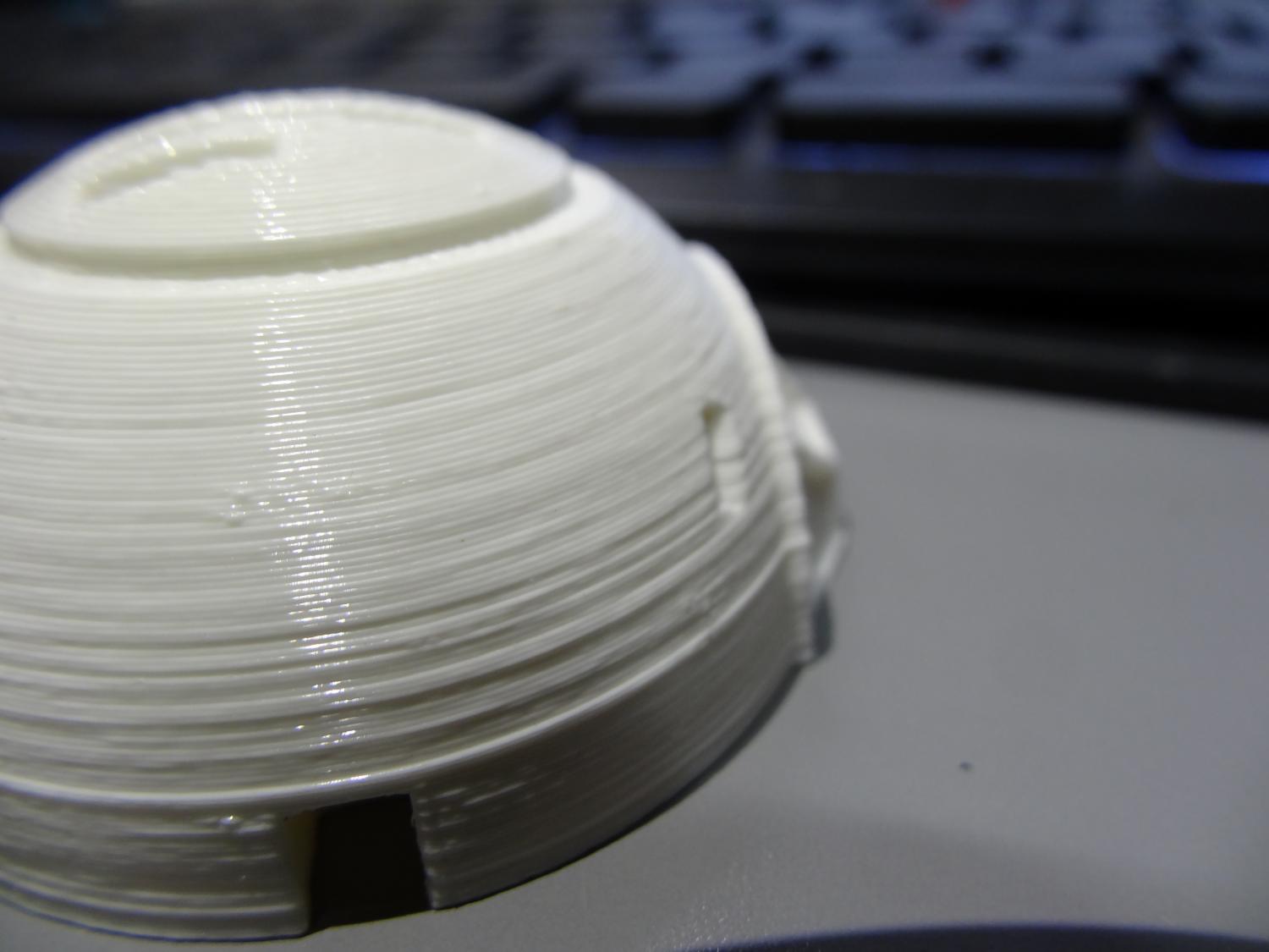

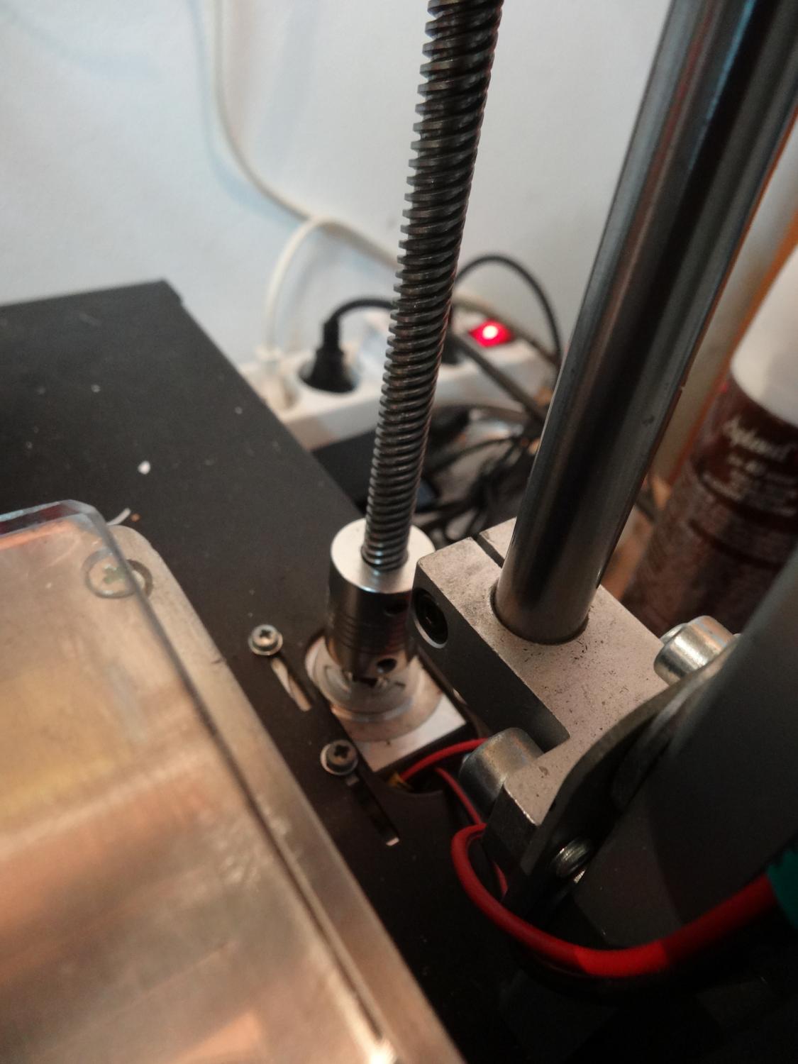

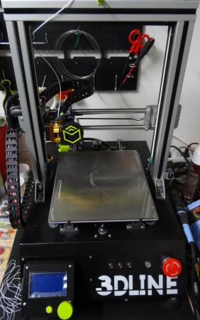

Salve a tutti, ho una stampante 3d Line, non riesco a risolvere il problema di qualità che vedete nelle foto...Ho provato a sostituire l'ugello, a modificare la temperatura e a diminuire la velocità...Sembrerebbe oltretutto accentuato nell'asse Y. Chi può illuminarmi? Grazie

Dunque, da una veloce ricerca mi risulta che sia un produttore italiano, ti consiglio di contattarli direttamente, in se la stampa non ha nulla che non va, ci sarà sicuramente da regolare qualcosa sugli assi, e probabilmente anche il flusso di estrusione.
il flusso è stato regolato con il classico test di stampa del cubo con parete singola...strano che lo faccia quasi esclusivamente in Y

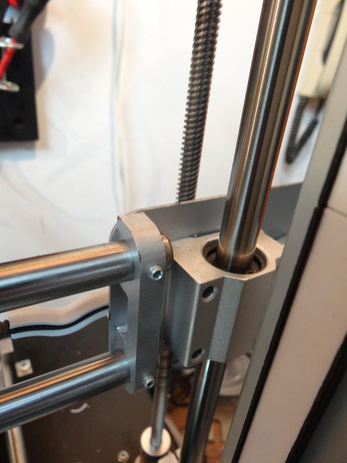

puoi mettere una foto della stampante e dell'asse Z?
perchè dici Y?
a me sembra più Z
hai le barre trapezie e non dovresti vedere tutte quelle righe.
hai ingrassato bene le barre?

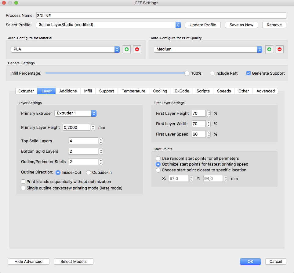

che slicer e impostazini stai usando?

dicoY perche se stampo un cubo, le righe si vedono di piu nella parte dell'asse Y.
Le barre sono lubrificate!

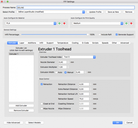

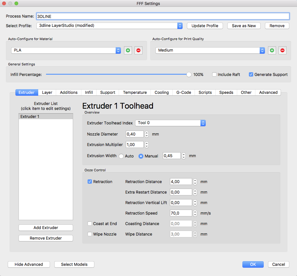

Uso simplify3d. A che tipo di impostazioni ti riferisci nello specifico?
extrusion multiplier lo hai calcolato? o hai lasciato standard?
ritrazione 0.80
velocità ritrazione 30
coast 0.20
wipe 2.00
altezza primo layer 100
width 100
temperatura 200/210 dipende dal pla che hai
piatto 30
ventola x pla 100%
L’extrusion Multiplier l’ho calcolato, ma l’ho dovuto aumentare un po’, perché altrimenti c’era spazio tra una riga ed un altra.
- con una retrazione così bassa ottengo solo molti fili creati nei movimenti
- ho provato coast e wipe per un altro problema, ma sono comunque settaggi che non riguardano il problema attuale.
- l’altezza e lo spessore del primo strato è stata impostata in modo da ottenere adesione ed una superficie liscia
- come dicevo ho provato con temperature dai 190 ai 215 gradi. Più o meno stesso risultato. Prova fatta anche con piatto spento.
- la ventola non la tengo al 100% perché avendo un convogliatore diretto, mi sembra troppo.
Comunque tutte queste sono impostazioni, tranne la temperatura e la ventola, che non comportano il difetto che ho attualmente...purtroppo!
