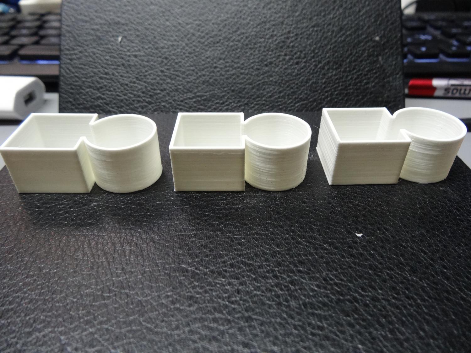

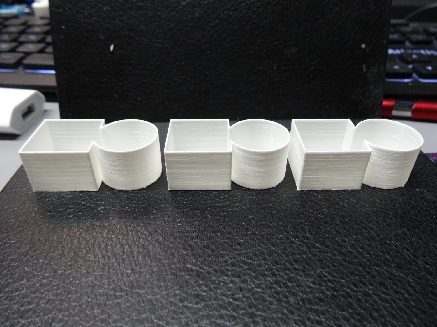

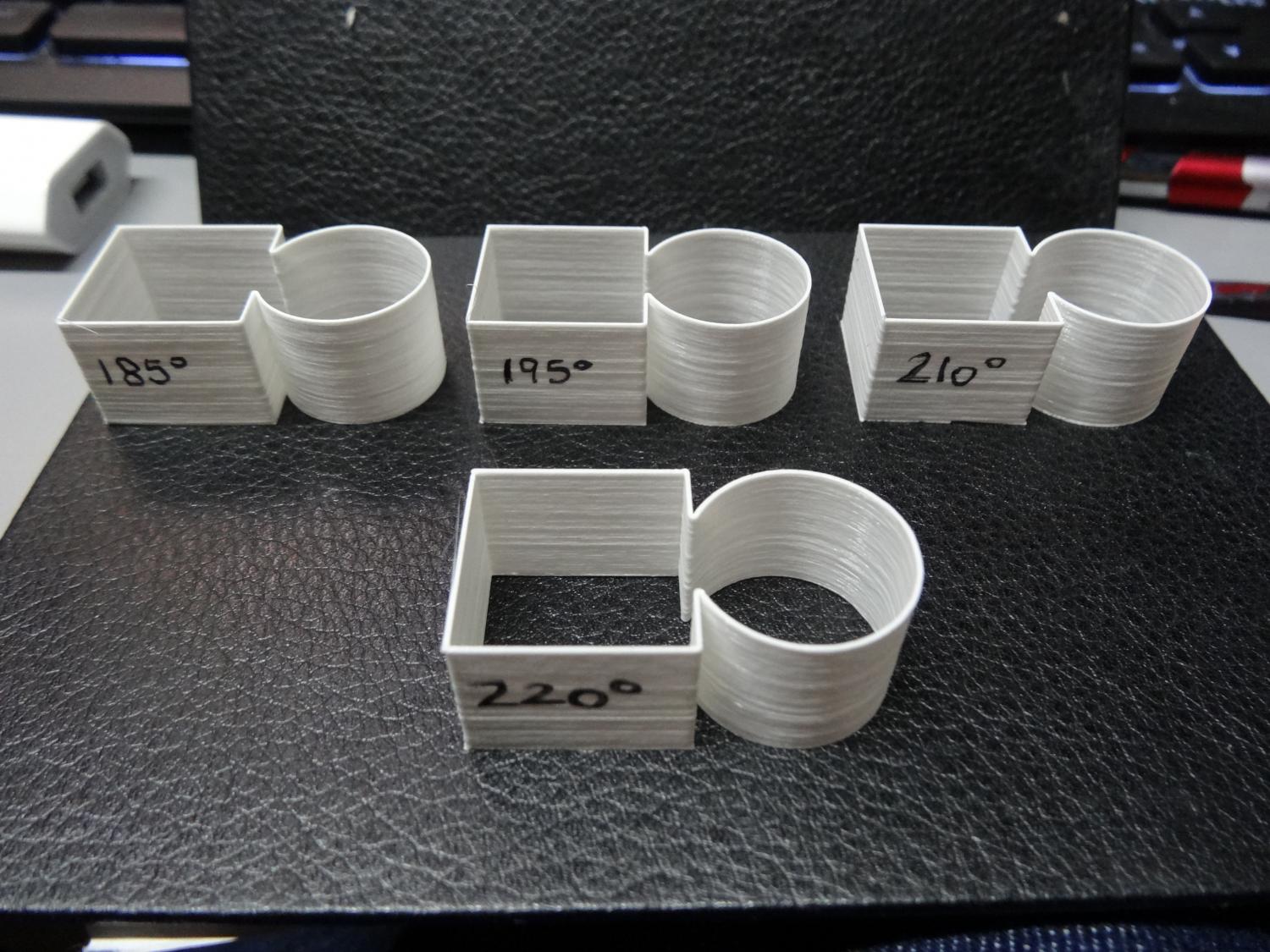

JatoD Inviato 16 Gennaio 2019 Autore Inviato 16 Gennaio 2019 Allora, ho avuto modo di fare un pò di prove. Prima foto: test con diverse temperature, extrusion multiplier a 0,85 Seconda foto: test in vase mode a 205 gradi, extrusion multiplier, da sinistra a destra, di 0,85 - 0,90 - 1,00. Spessore parete per tutti e tre i pezzi di 0,45 Terza foto: 205 gradi, 2 pareti, extrusion multiplier a 0,85 per il pezzo a sinistra, al centro 1,00, a destra 1,00 con ventola al 100%. Spessore pareti 0,90mm a sinistra, e 1mm gli altri 2 pezzi Ora, non vedo grossi miglioramenti provando tutte queste combinazioni...Non sò più cosa pensare! Cita
agi62 Inviato 16 Gennaio 2019 Inviato 16 Gennaio 2019 Ma se hai il nozzle da 0,4 perchè hai settato lo spessore pareti a 0,45 o a 0,90? Cita
