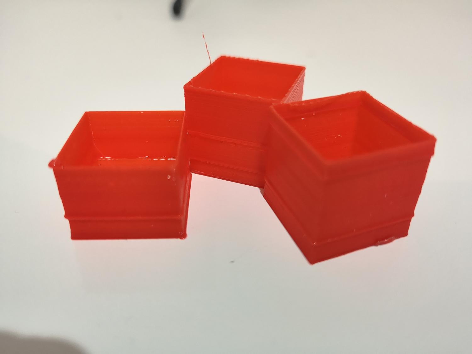

Stavo finalmente riuscendo a tarare bene quando sono comparse linee orizzontali sui cubi. Alcuni li ho interrotti per cui vedete riccioli sugli angoli che sono il percolamento finale.
Sul primo di sinistra si intravede il rigonfiamento e poco prima una mancanza di materiale. Questo mi fa pensare ad una irregolarità in fuoriuscita del materiale. Non è un fenomeno "ritmico" ripetuto a cadenze regolari. A tratti la superficie è decorosa... poi cambia per ritornare ad essere regolare. Una particolarità: l'altezza del cubo - quando lo lascio terminare - è perfetta. C'è qualche suggerimento?
Io ho notato un leggero miglioramento riducendo la retrazione e riducendo gli step per mm dell'estrusore, ma ancora non ci siamo.

Di primo acchito direi di controllare la ruota dentata dell'estrusore, probabilmente è allentata, comunque un problema di flusso e può dipendere da vari fattori, dalla sezione del  filamento alla trazione dell'estrusore.
