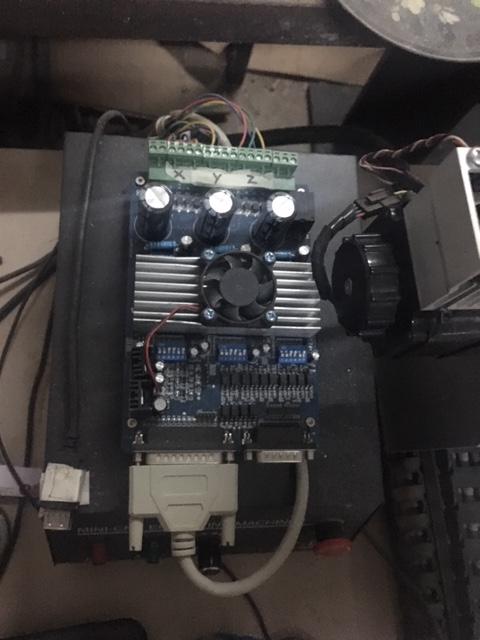

scusate scrivo qui anche se non è la sessione giusta ma non trovo una sessione chiacchiere in generale sull elettronica volevo sapere se qualcuno di voi conosce la scheda tb6560 o capisce qualcosa di elettronica al contrario di me per una curiosità se posso ?

In verità il tb6560 è un driver per motori passo passo (come il classico A4988) solo più potente e in grado di pilotare più motori. due credo. La scheda può benissimo chiamarsi tb6560 ma non identifica un modello preciso.
io ho una scheda chiamata "tb 6560" che attualmente uso sulla cnc cinese...se stiamo parlando della stessa cosa posso provare ad aiutarti....
questa scheda:

esatto parliamo di movimentazione passo passo ovviamente io ci ho autocostruito la mia cnc 🙂
cmq avevo una curiosità conoscendo poco di elettronica mi domandavo la mia movimenta 3 nema23 da 3A 2.8nm ed ogni uscita drive della scheda puo alimetare un nema fino a 3A appunto
se io ci metto su un uscita in parallelo 2 nema23 da 3A 2.8nm lavorano tutti e due a 1.5A e circa 1.4/1.2 nm oppure brucio il driver?o cosaltro elettronicamente parlando?calcolando che al nema non succede niente lavorando a 1.5A?

21 ore fa, jagger75 dice:
il discroso in realta' è piu' complesso ma semplificando la tua deduzione è corretta
3A è inteso come picco massimo di assorbimento per fase (quindi in realta' ne assorbe meno per il 95% del tempo)
se il tuo driver puo' erogare massimo 3 amp realisticamente sara' per il 100% del tempo al 100% della potenza e quindi avra' vita breve e scalda un sacco.
nella realta' questi motori non assorbiranno potenza nello stesso istante quindi possono succedere tante cose, porebbero perdere passi,non girare affatto potrebbe girare uno e l'altro no etc... visto che la potenza disponibile è veramente poca in questo caso (50%) potrebbe anche spegnersi la scheda e bruciarsi il driver.....
se la differenza di potenza fosse stata minima avresti potuto provare ma in questo caso no, è sconsigliato....
ok tutto chiaro grazie per il chiarimento :)allora mi tocca comprare un altra scheda a 4 assi che palleeeeeeeeee ahhaha
non mi andava proprio volevo raddoppiare i motori che spostano il ponte poiche quando freso legno duro tipo noce ebano ecc ecc o in qualche lavorazione su alluminio su 70 cm di corsa flette il ponte ed ho uno sbaglio di fresata di mezzo millimetro e su alluminio non è accettabile su legno pure pure.o faccio poiche ho messo il motore trente del ponte su un lato avendo il ponte alto al piano vabbe pazienza :)vabbe poco male melio non rischiare
la mia deduzione era che se un nema 2 con 2.8 nm mi sposta il ponte di circa 5 kg piu asse z piu mandrino ce l avrebbero fatta due motori che lavoravano in parallelo e che in totale avrebbero avuto assorbimenti dimezzati ma che insieme lavorano alla potenza e assobimento di uno ma non avevo considerato un eventuale perdita passo o rallentamento o bloxcco di uno dei due spaccando tutto hai ragione
meccanicamente il discorso vale ma elettronicamente non sapevo appunto ho chiesto conferma
