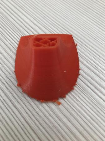

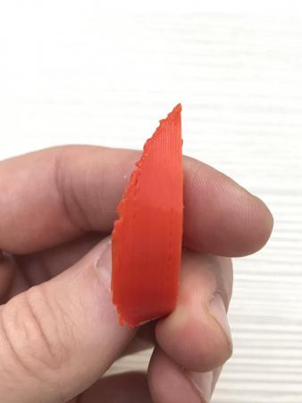

da poco sto usando una stampante 3D Olivetti S2 per il mio lavoro. E' un lavoro in più di contorno per me e per la mia azienda di conseguenza non riesco a dedicargli molto tempo e non riesco a migliorare nella qualità di stampa.

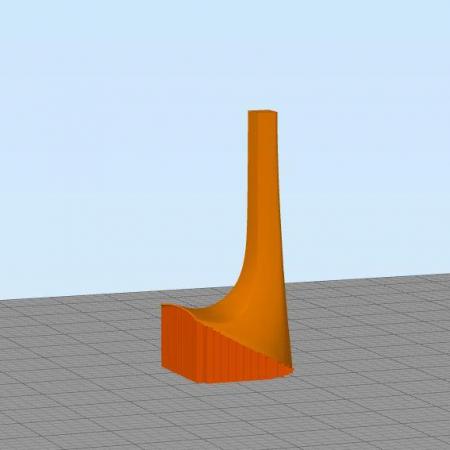

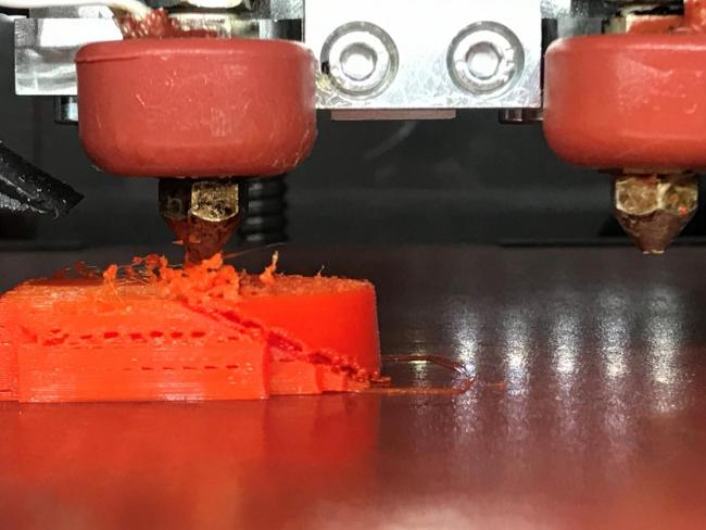

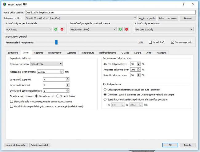

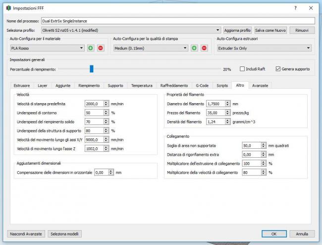

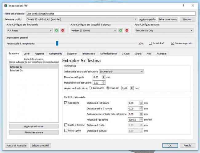

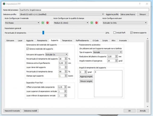

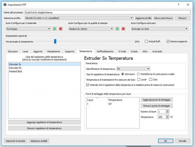

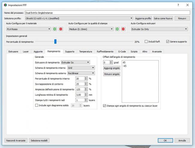

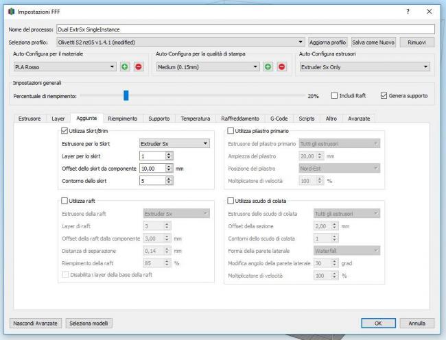

Vi allego delle foto dell'oggetto che ho stampato, un tacco di una scarpa, e le impostazioni che ho utilizzato su Simplify3D, il filamento usato è il PLA rosso con ugello da 0,5.

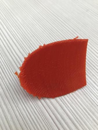

La stampa che ho fatto è interrotta a metà, però si vede che lo spigolo del basamento non risulta lineare ed anche tutto il perimetro esterno non è omogeneo e talvolta presenta dei fori.
Vedendo il risultato e le impostazioni usate, che parametri dovrei correggere per cercare di avere un risultato più ottimale?

Non uso simplify3D, che comunque ha nomea di essere un buon software, perciò molte impostazioni non so a cosa corrispondano, ma di prima vista proverei ad alzare il layer da 0.15 ad almeno 0.25. Di solito ampiezza estrusione si aumenta, non si diminuisce perciò lascerei automatico o imposterei a 0.5

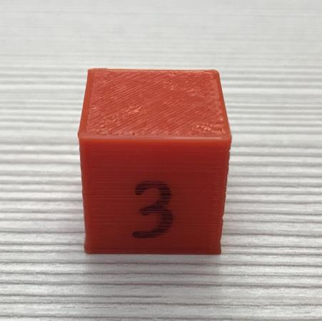

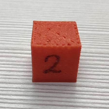

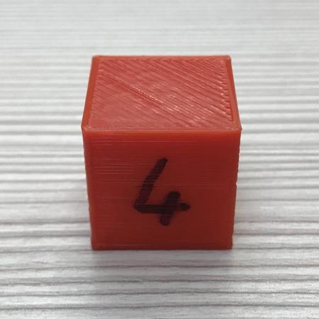

ho apportato quelle correzioni che mi avete suggerito, ampiezza di estrusione portata a 0,55 ed altezza del layer primario portata a 0,25mm. Ho anche aumentato di 1 i layer solidi superiori ed inferiori.

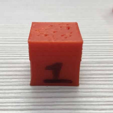

Prima di ristampare il mio tacco ho effettuato delle verifiche su di un cubo e alla fine sono riuscito ad ottenere un buon risultato aumentando anche la temperatura dell'ugello fino a 210° e attivando la ventilazione già dal primo layer.
vi allego le foto delle provo che ho fato, il n°4 non è ancora perfetto ma devo dire che è di una qualità accettabile.

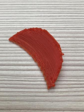

Dopo aver fatto questo test con questi risultato e carico di buone speranze, ho deciso di riprovare con il tacco.

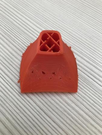

Purtroppo, delusione totale. Prima di tutto non so perchè ma la stampa è arrivata a stampare fino ad un certo layer poi continuava il lavoro e l'estrusore continuava a tirare già il filamento ma non usciva nulla dall'ugello. Inoltre il contorno non è per niente definito come nei primi test.
queste le foto del risultato
IMG_2711.thumb.JPG.d3921c104b68ac6b425bc6f9e236ec7f.JPGIMG_E2832.thumb.JPG.f3d897ad1baff219fb333887e040aaf1.JPGIMG_E2833.thumb.JPG.fd3cff02718bb1dcbea1f037502282d6.JPG
A questo punto mi viene il dubbio che l'ugello sia troppo grande per quel contorno, e quando arriva in quei punti il calore scioglie il materiale già depositato nei layers precedenti. Proverò con un ugello da 0,3.
Resta però il problema che la stampante continuava a processare il lavoro senza estrudere materiale.

io lascio la ampiezza estrusione riempimento a 100 (tu 125) e sopratutto lascio i menu in inglese.... non si possono vedere in italiano....
fai anche una foto dello skirt dall'alto.... a volte si vedono cose.....

il n°1 era con i parametri che vedete nelle foto del primo post, attivando la ventilazione a metà perchè avevo notato che gli angoli venino deformati, poi dal 2 al 4 sono andato a toccare l'ampiezza di estrusione, il moltiplicatore di estrusione e l'altezza del layer, aumentando di 0,05 per volta

Questo tacco io l'ho già stampato tempo fa, con filamento renegade, come prova durante i primi giorni che ci hanno consegnato la stampante ed è uscito molto bene, ma era posizionato differentemente, cioè con la base posta in orizzontale sul piatto, di conseguenza lo spigolo veniva ben definito. Però ho visto alcuni fornitori che realizzano tacchi in stampa 3D che tengono il tacco perpendicolare al piatto e la base poggia su dei supporti. Il file stl è sempre lo stesso ho solo riesportato il gcode usando i nuovi parametri di stampa.
