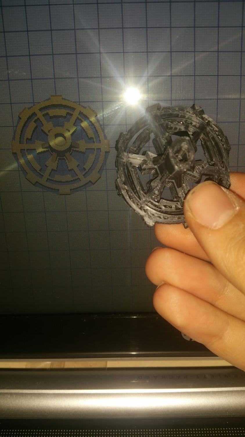

ho recentemente comprato una stampante 3d esattamente la creality ender 3 le mie prime stampe, più che altro statuine per D&D, erano perfette ma poi inizio a stampare i primi upgrade e noto che il pezzo che ho stampato per la ghiera dell'estrusore  ha la parte sotto che invece che essere tondo è tipo ovale, qualcuno sa cosa può dare questo problema e come risolverlo?
Allego foto con confronto su Cura
devi verificare la gli spostamenti x ed y rispettano effettivamente gli ordini che dai, metro alla mano sposta l'estrusore di 10 cm in una direzione e nell'altra e misura. Se non misuri 10 cm ti spieghiamo cosa fare
entrambi risultano di qualche decimo di millimetro più corti, li o ho misurati un paio di volte sia sull'asse x che sulla y e dava sempre lo stesso problema
il decimo di millimetro è normale per queste stampanti, quindi il tuo problema non deriva da una staratura degli assi, puoi mettere qui l'oggetto stl che lo controllo? Anche se l'immagine di cura è perfetta, e la foto che hai messo non permette di capire molto cosa sia successo, il difetto non si vede o meglio io non lo vedo
L'oggetto ha un pò di roba strana, forse dei particolari troppo sottili, se lo tratto con slic3r va bene ma se lo tratto con cura fa cose davvero strane, può dipendere anche dalla mia configurazione di cura.Che ugello utilizzi come diametro?
ho un ugello da 0.4 mm. Sono riuscito a risolvere il problema che si è rivelato una cosa semplicissima, la cinghia che muove l'estrusore era un po' lenta e per questo i cerchi risultavano strani, me ne sono accorto quando guardando la cinghia durante la stampa alle volte si abbassava leggermente.

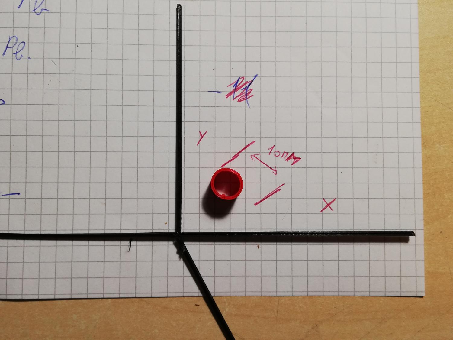

ciao, riprendo questa discussione , ho il problema delle stampe ovali su una anet8, ho da un paio di anni una prusa i3b , ho una certa esperienza .
premettiamo:
steps/mm sono corretti +- 1 decimo su 150mm
ho stampato una croce e sembra apposto
lo stesso pezzo stampato sulla geetech risulta perfetto (una boccola da 10 mm con foro 8mm
le cinghie sono tese ,aggiunto tenditore per x e y.
ho sostituito i cuscinetti del bed con degli stampati,scorrevano con forza ma li ho sistemati .
i motori non perdono step , ho verificato anche facendo stampe molto lente dello stesso pezzo.
l'ovale che si forma ha il punto piu lungo(10mm) orientato a una 30 gradi rispetto y , non è allineato con nessun asse .
nei piccoli diametri il problema risulta accentuato com in un cerchio da 100 mm  ..
la struttura sembra apposto, non torce ne flette , è poggiata su un a schiuma , ma ho provato anche sul pavimento il problema resta.
ho installato l'ultimo marlin.(potrei aver modificato qualcosa nel config.h oconfiguration_adv???)
ho esaurito le idee , help grazie.IMG_20190326_233558.thumb.jpg.037517db2ab7aa8536395171156d093e.jpg
Expand
I problema sicuramente sono i cuscinetti stampati meglio i classici lm8u o uu se ben ingrassati fanno poco rumore (lascia stare il wd 40 o simili per lubrificare) il problema lo stesso lo avevo con gli igus (hanno una classe di tolleranza diversa poichè devono scorrere sulle loro guide di alluminio .....il discorso è un po lungo)  quando stampi oggetti non circolari la stampante sembra andar bene ma appena fai il contrario in punto specifico puoi "sforare! fino a 6/10 di mm .Prova ; se hai controllato la stampante come hai detto noterai un miglioramento.Se hai rimontato la stampante da poco ricontrolla l'ortogonalità degli assi
Risolto rimettendo gli lm8u . è strano comunque che un o sforzo cosi minimo faccia tanta dfferenza...gli lm8u in dotazione alla anet8 sono penosi comunque , idem le guide da 8mm .sapete indicarmi dove acquistarne di qualità?
