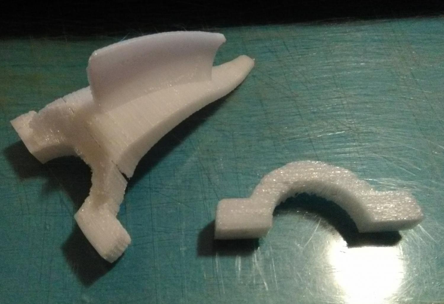

Ho disegnato in AutoCAD e stampato una piccola prolunga su cui poggiare le mani, e da agganciare tramite due morsetti con vite al tipico manubrio da mountain bike.

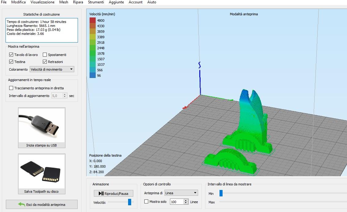

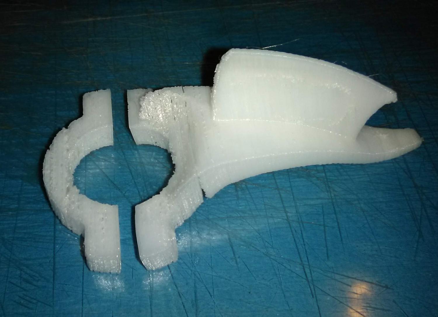

Negli strati iniziali e in quelli subito all'inizio della parte curva sembrava non ci fossero problemi, nelle parti più curve del "morsetto", quelle che dovrebbero andare a contatto del manubrio, il materiale era diventato poco compatto. Ho pensato a un problema di ritrazione o di temperatura (che comunque ho impostato costanti per tutta la stampa), però poi ho pensato che il materiale non si fosse compattato per la debolezza dei supporti.

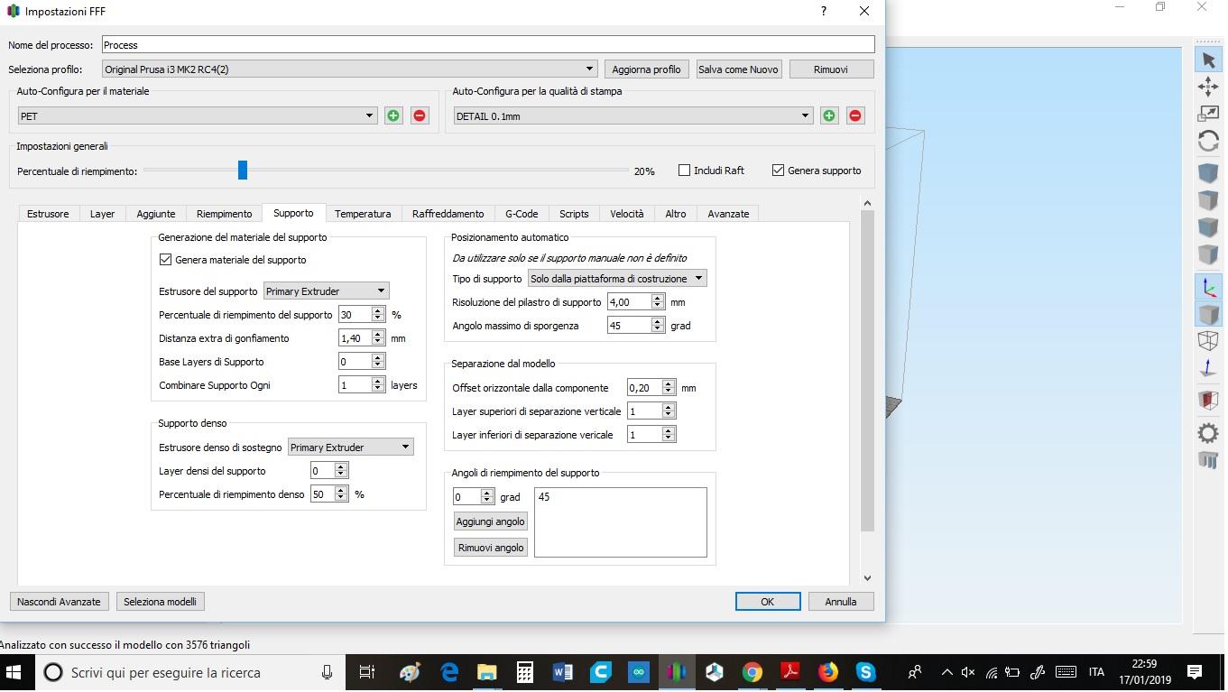

Nelle schermate ci sono i valori delle impostazioni dei supporti stessi: dovrei dare altri valori di percentuale di riempimento, di risoluzione del pilastro di supporto o di altro?

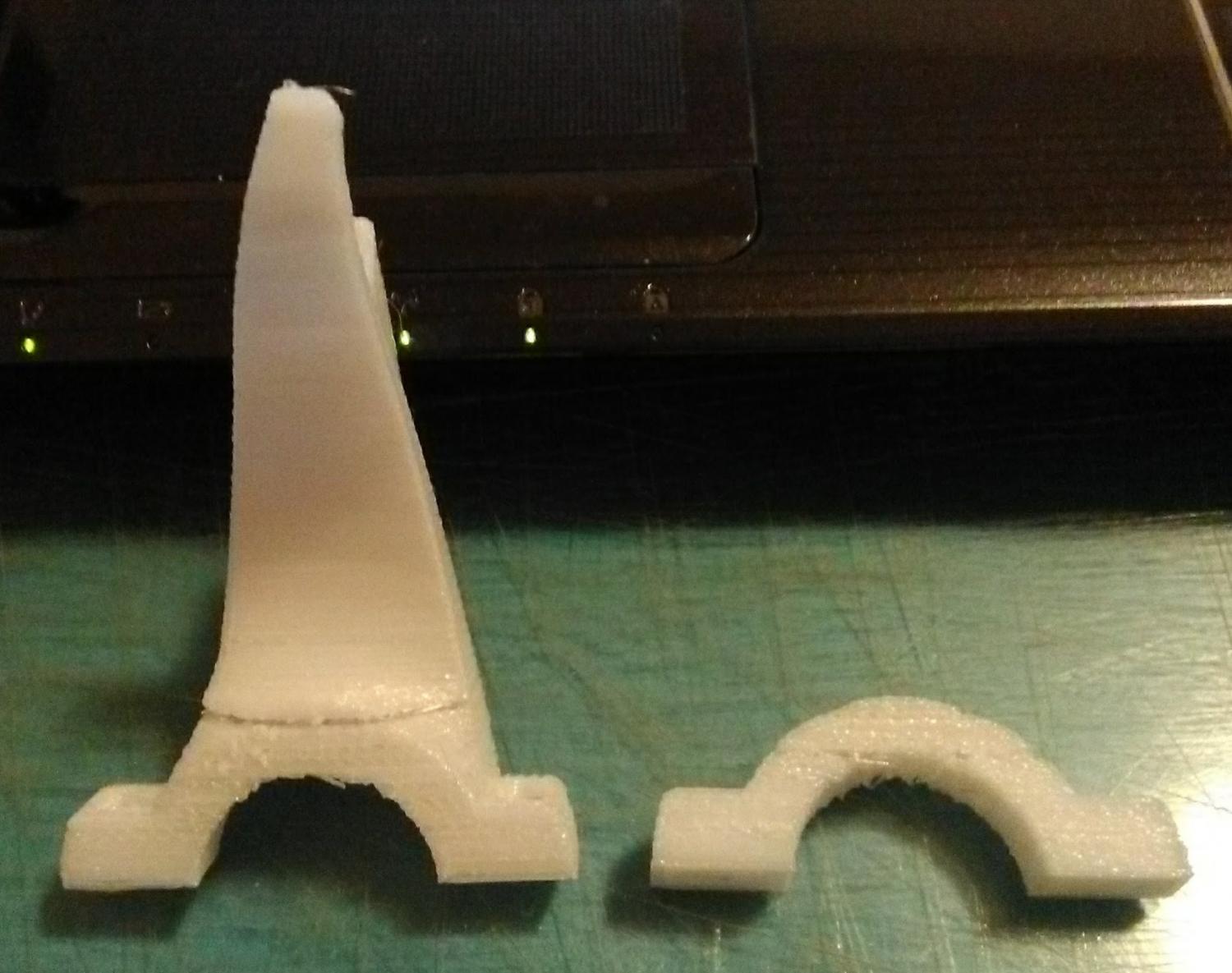

Non entro nel merito dei problemi ma la mezza boccola almeno la potevi stampare ruotata senza supporti e sarebbe sicuramente venuta bene e anche più resistente per la posizione dei layer rispetto agli sforzi che poi deve subire.
Per i problemi ti dico la mia impressione ma su questo nel forum c'è gente molto più qualificata di me, mi sembra in generale che stai sottoestrudendo, l'oggetto mi sembra poco compatto o forse è stampato a temperatura di qualche grado troppo bassa.

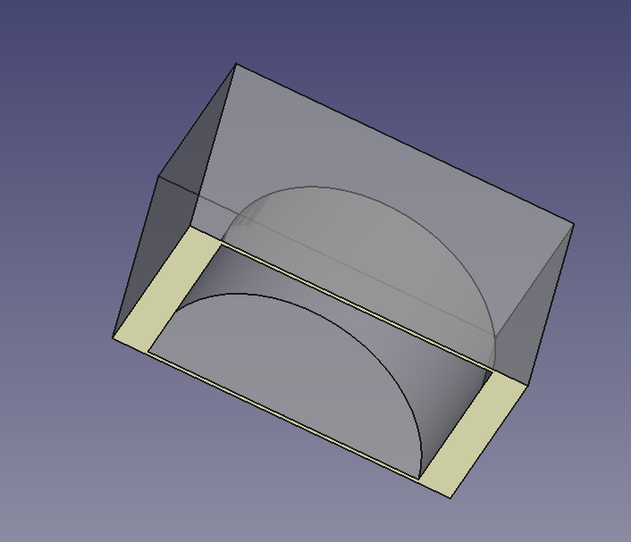

Per l'oggetto più complesso se l'oggetto è disegnato da te forse più che usare tanti supporti potrebbe avere più senso fare due paretine di supporto nei bordi dell'arco che poi si separano facilmente se sono abbastanza sottili nei punti di contatto con l'oggetto. Come in questo oggetto di esempio

Riguardo la mezza boccola stampata "in piedi", anche io adesso mi sto chiedendo per quale motivo non l'ho stampata "coricata" sul piano di lavoro (l'avevo posizionata così in AutoCAD, e così l'ho lasciata in Simplify). Che ci vuoi fare, probabilmente è la vecchiaia incombente 🤣
Riguardo il tuo suggerimento per l'altro oggetto: sì, potrei stampare due paretine leggere nelle parti più esterne dell'arco, ma questo potebbe continuare ad avere problemi lungo tutta la struttura, proprio per questo avevo creato i supporti.
Se c'è sottoestrusione, questa dovrebbe verificarsi su tutta la struttura, e invece gli strati deboli sono stati creati solo in corrispondenza dei supporti, su tutto il resto non ho avuto problemi.
