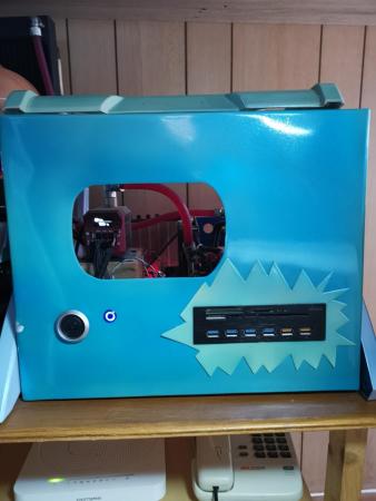

 Per essere piu chiaro: devo sostituire la parte frontale di un case per pc già personalizzato, quindi vorrei dare una forma a me piacente per poi rendere la sua superficie liscia e verniciare il pezzo stampato 3d. Sto leggendo un po sui materiali che potrei utilizzare e le loro caratteristiche,.
Non usare il PLA allora, altri materiali più "tecnici" come ABS, ASA, HIPS e PETG si comportano sicuramente meglio, non tanto per meccanica quanto per "lavorabilità". Con le opportune impostazioni di stampa questi ultimi si riescono a lavorare più che decentemente (carteggiare, bucare, stuccare eccetera), Tieni presente che alcuni materiali si sciolgono con l'acetone ABS e ASA mi pare.
Un frontale per PC che sostiene 3KG?
Expand
Assolutamente no, volevo erroneamente far capire un po la robustezza che dovrebbe avere il frontale. Se volessi utilizzare i filamenti in fibra di carbonio potrebbe essere?
i cabinet di solito hanno plastiche iniettate, che a conti fatti sono le stesse che si usano per la stampa.i filamenti "speciali", legno, marmo, argilla e via dicendo sono filamenti plastici addizionati con i materiali elencati, non so se ci sia anche il carbonio.
