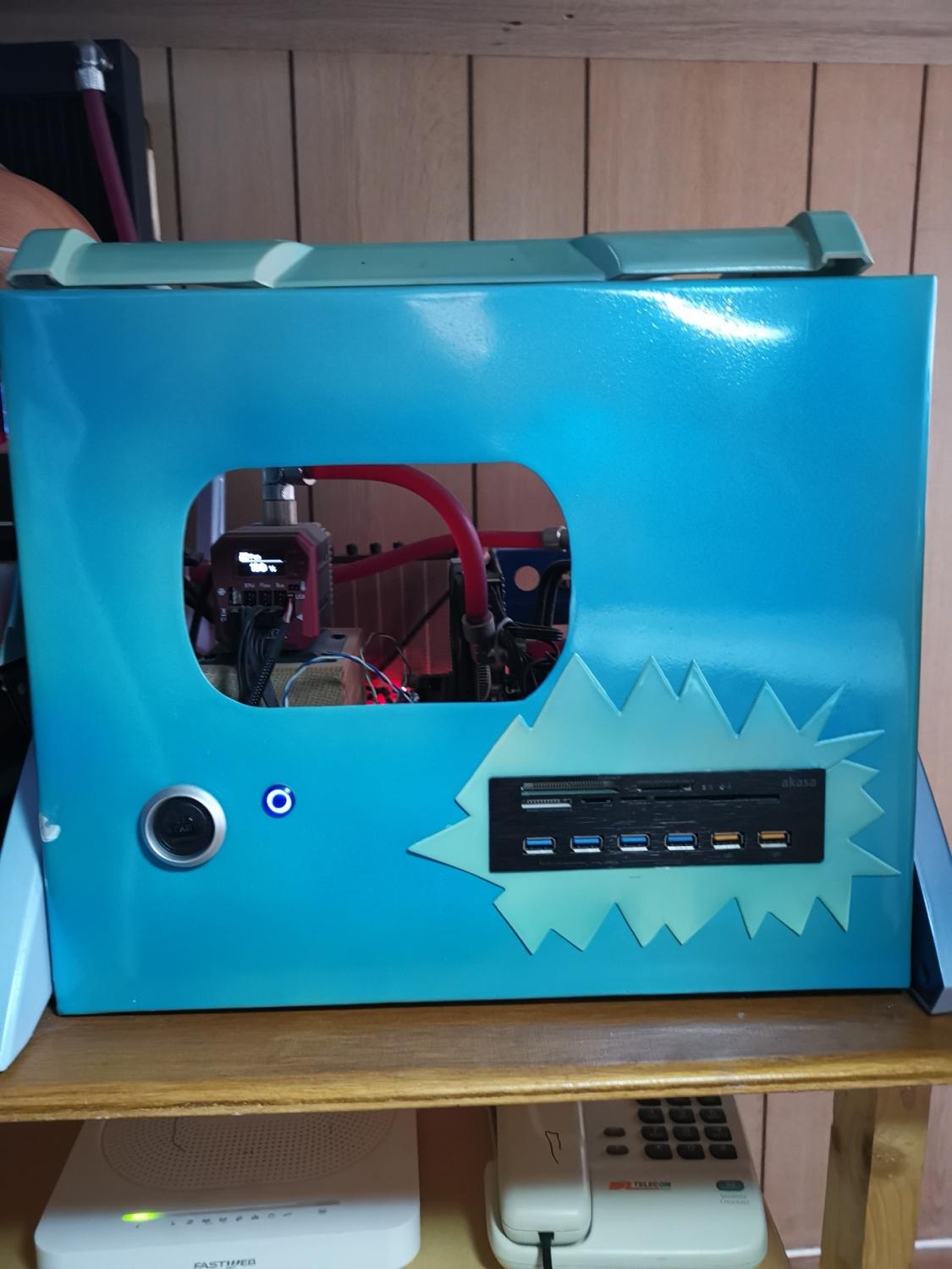

Gia avevo visionato infatti quello che ho scritto in precedenza è stato estrapolato dalla tabella "simplify3d". Appena avrò capito varie differenze di stampanti 3d e cosa posso creare in base ad una conoscenza di materiale da impiegare, comprerò la stampante. Da quello che sto capendo non si puo stampare una superficie che possa non deformarsi o deteriorarsi nel tempo. Io ho da sostituire un frontale del case del pc come in allegato, ma mi risulta non conveniente
Mah in quel caso non credo sia un problema come forze... Il coperchio case alla fine non fa alcun sforzo.... Però è bello grosso da stampare.....

Le misure sono 40*40 circa, si infatti è un po grande ma queste misure rientrano un stampanti 3d desktop. Si concordo che non è un problema di forza ma trovare un materiale che mi possa mantenere una sostituzione simile.
Si ma attento che una stampante 40*40 spesso non riesce a stampare pezzi 40*40 perché ci sono piccoli ingombri etc etc prenditi del margine oppure chiedi esattamente
