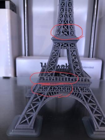

Ciao a tutti, sto provando più volte a stampare una tour eiffel ma le linee sottili vengono male e a volte pure non complete, vi allego le foto e aspetto i vostri consigli gtazie

metti le impostazioni di stampa, il materiale e se raffreddi durante la stampa.
stampo ad altezza layer 0.15, riempimento del 15%, numero delle linee perimetrali 2, e poi lascio tutti i parametri di default di cura.
è stampato con PLA temperatura di stampa 200°
Si raffreddo con potenza ventola 100%
Hmmm, il pezzo è sicuramente particolare, usi cura ultimaker? Sembra che il noozle si porti dietro il materiale, provato con temperature leggermente più basse? Il diametro di estrusione?
6 minuti fa, Hinokami dice:
Si, uso cura Ultimaker
no, non ho provato dici che potrebbe essere quello? Il noozle è da 0.4
Credo che per quel breve spazio non attivi la ritrazione (sempre che nelle impostazioni di base ci sia) quindi il materiale ancora viscoso resta attaccato a quello presente nell'ugello e viene spostato assieme, sullo stesso layer delle ringhiere ci sono i tronchi della torre che mi pare vengano stampati decentemente.
Quindi dovrei attivare la ritrazione anche nei brevi spazi? C’entra qualcosa la modalità combing di cura?
Potrebbe, è una modalità per risparmiare tempo e ritrazione ma non credo si attivi per quel particolare del modello. Io proverei a stampare a 190° ed anche a 0.2 di layer, con un ugello di 0.4 è il miglior compromesso, La tua stampante è una ultimaker? Il modello è correttamente selezionato?
Si la mia stampante è un ultimaker 3 extended ed è impostata correttamente anche perché ho fatto delle stampe di oggetti più grandi che sono venute molto bene, proverò a stampare con i tuoi consigli e ti farò sapere, grazie mille intanto.
