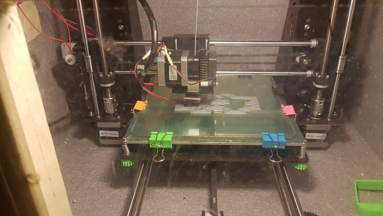

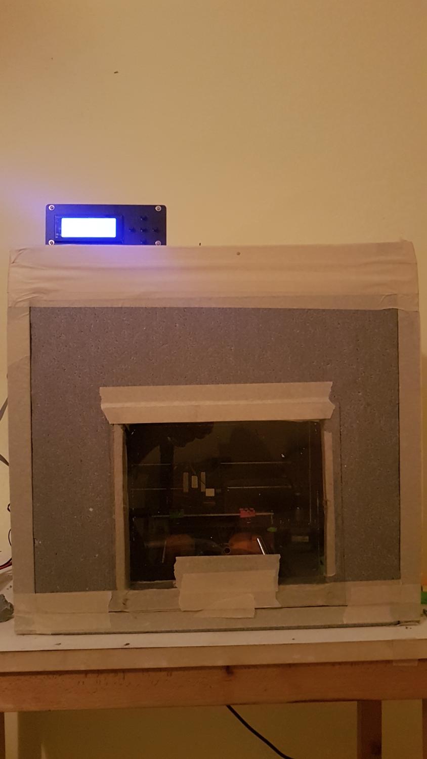

Come da titolo mi sono cimentato nella costruzione di una box, per stampare materiali più rognosi, la box in questione è molto scarna e sicuramente puo essere fatta meglio ma l'importante per me è la resa finale, e spero di poter risolvere qualche problema, ovviamente va ancora rifinita meglio, a breve aggiungerò qualche luce interna, il materiale è un eps in grafite, praticamente polisterolo ignifugo ma è anche un isolante termico, quindi all'interno dovrei avere una temperatura stabile, spero.

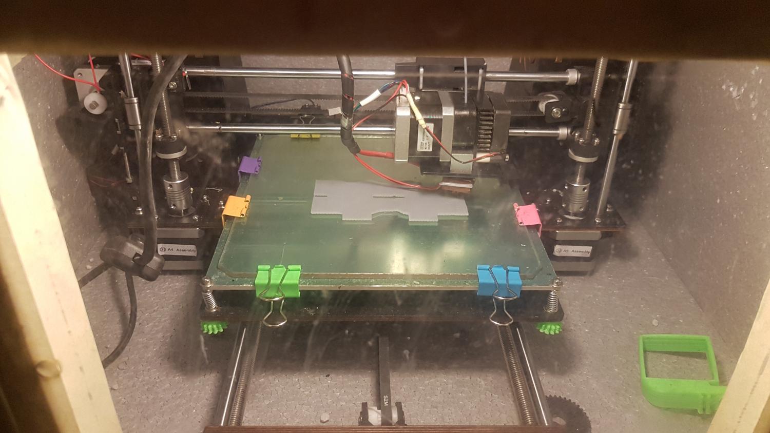

Sto facendo la prova del 9 ho messo su una bobina di asa la stampa supera le 3 ore, vedremo se la box farà  la differenza,  più che altro se funziona o no quella fatta da me, speriamo.😅
Ho aggiunto una luce interna a breve aggiungerò una cam, scusate per il plexiglas sporco mi sono dimenticato di pulirlo, l'ho recuperato da un vecchio pc sorry.

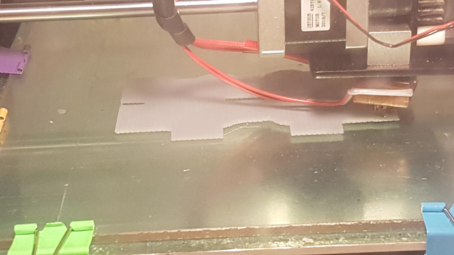

Piccolo aggiornamento ho riavviato la stampa perché ho sbagliato, avevo spuntato il brim ma avevo bisogno del raft scusate il gioco di parole 😂.
Dentro il box è praticamente un fornetto ci manca che ci infilo 2 cornetti e sono a posto, la temperatura del bed è 90 gradi incredibilmente stabili, non so se abbassare la temperatura del piano e portata ha 70°- 75° o lasciarla ha 90° (come qualcuna che conosco😂)se con la mano tocco il plexiglas è bello tiepido, voi che fareste?
Io con asa ho la sensazione che ami molto i 90 gradi se non di più, ma purtroppo per arrivare ai 90 con la mia stampante devo reincarnarmi un paio di volte, per cui lavoro a 85.

Ciao Alep grazie hai perfettamente ragione, dopo vari test effettuati, posso dire con certezza che anche con la box 90° per il bed, sono il minimo altrimenti tende ha imbarcarsi lo stesso, sono sicuro che stavolta non siano le correnti fredde ho la stanza fredda, all'interno con il piatto e estrusore accesi arrivo tranquillamente sui 50° eppure per pezzi dai 6- 7 cm in su di lunghezza il problema si presenta lo stesso, ho risolto spruzzando più lacca ce ne vuole un po, altrimenti va utilizzata la colla, ho ancora la colla mai usata che mi dettero con la bobina di abs della prima select è da provare.
Addirittura in un test arrivato ha meta stampa ho avuto problemi di sotto estrusione, e credo che sia dovuto alle temperature interne alte, infatti sfruttando la camera calda nella seconda stampa, sono riuscito ha estrudere l'asa ha 225° senza un minimo problema. Rimango dell'idea che abs e asa rimangono materiali difficili da stampare non impossibili ma difficili si, credevo che il nylon a confronto fosse peggio invece si stampa 10 volte meglio. Per la cam hai ragione infatti la voglio montare almeno la guardo senza dovermi alzare per andare ha vederla, che poi quando vado ha controllarla spesso rimango come un ebete ha guardare layer per layer e non mi schiodo ahahahaha 😅
