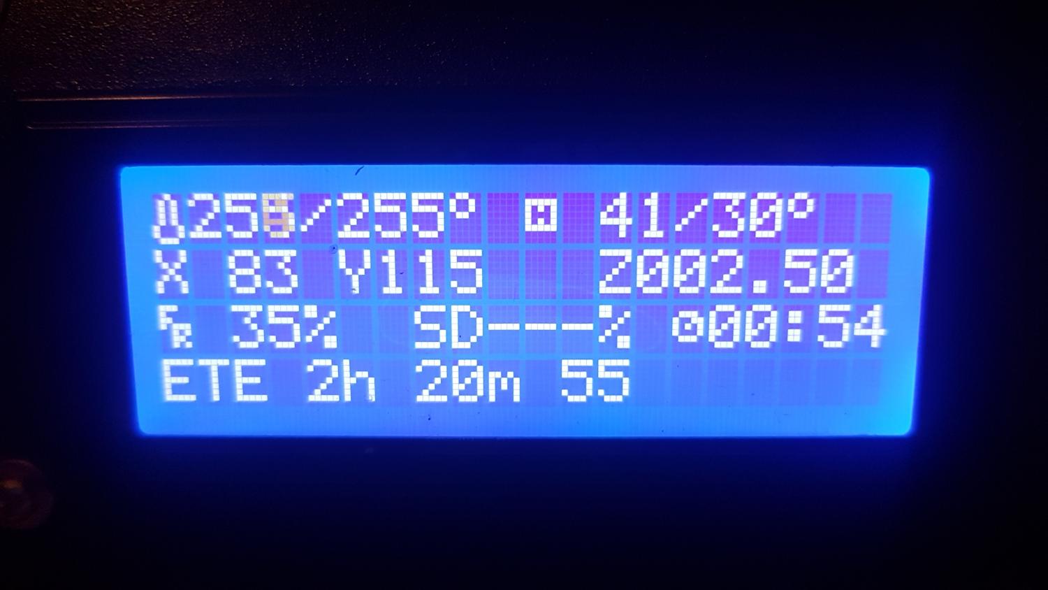

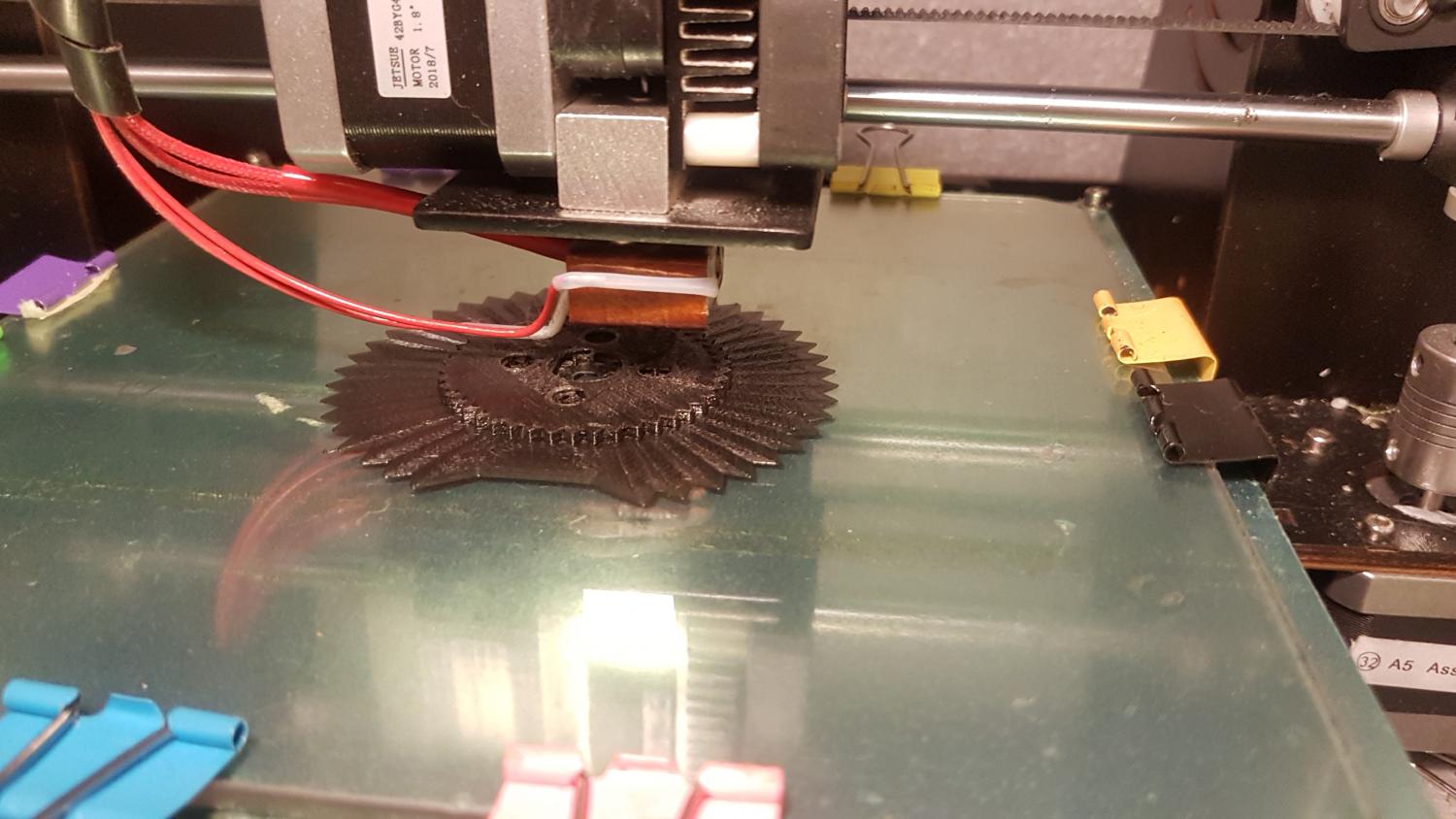

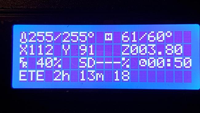

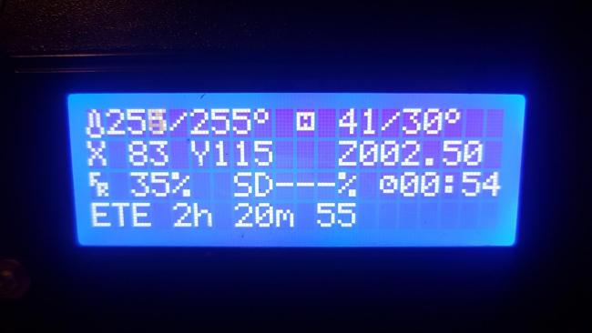

Joker78 Inviato 25 Gennaio 2019 Autore Inviato 25 Gennaio 2019 Allora piccolo aggiornamento risolto definitivamente il problema imbarcamento, almeno per il nylon ma credo che funzioni sia con abs che asa, in pratica se si dispone di un piano in vetro, anche applicando lacca, colla stick, vinavil tenderà sempre al distaccamento, ho provato con tutto con bed 100° ma niente il pezzo si distacca dal piano dal 3 layer in poi. Fin qui la disperazione fatta persona, però mi era venuto un dubbio, non è che la temperatura del bed troppo alta, vada a vanificare la lacca o la colla perché la squaglia? Cosi preso dal dubbio interrompo la ennesima stampa venuta male e porto la temperatura del bed ha 30°, in foto riporta 40° perché tra stampa e stampa non fatto raffreddare il box, risultato oggetto perfettamente aderente al piamo, come si vede dalla foto, lasciate stare la qualità quello è perché son capra io, ma il problema è definitivamente risolto. In rete la maggior parte dei produttori consiglia bed 90° 100° 110° ma nel mio caso non funziona, provero queste impostazioni anche su abs e asa, quasi consapevole del buon esito, perché aumentando la temperatura del bed si va a vanificare la lacca messa che essendo troppo morbida non da quella adesione forte che con un bed ha 30° 40° avrebbe. 1 Cita
