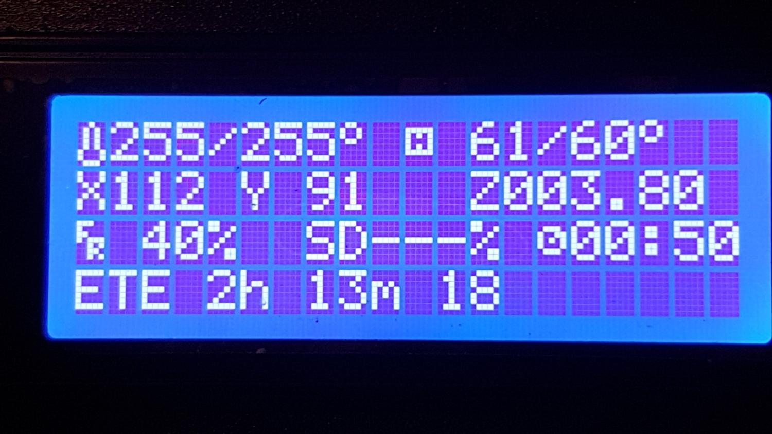

Hinokami Inviato 26 Gennaio 2019 Condividi Inviato 26 Gennaio 2019 Lo fondi a 250 non te preoccupà che il forno di casa gli fa un baffo. Piuttosto dicono di lasciarlo lì un bel po di tempo 1, 2 ore. Non so te ma queste cose in casa non me le posso permettere 😁 60 gradi è la sua temperatura ma dovrebbe segnartela anche il bed, o è una foto vecchia? Cita Link al commento Condividi su altri siti Altre opzioni di condivisione...

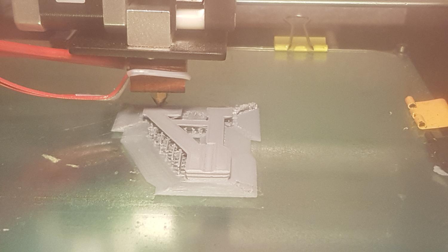

Joker78 Inviato 26 Gennaio 2019 Autore Condividi Inviato 26 Gennaio 2019 3 ore fa, Hinokami dice: Lo fondi a 250 non te preoccupà che il forno di casa gli fa un baffo. Piuttosto dicono di lasciarlo lì un bel po di tempo 1, 2 ore. Non so te ma queste cose in casa non me le posso permettere 😁 60 gradi è la sua temperatura ma dovrebbe segnartela anche il bed, o è una foto vecchia? No ha seconda di come metto il bed, la temperatura interna sale, ora arrivare ha 100° di piatto non è più un problema, rimane costante, la scheda madre lavora di più con l'estrusore, il bed attacca molto meno. In questo momento ho messo sotto una bobina di asa, spruzzata di lacca e piatto 60° stampo da dio, mai stampato l'asa cosi bene, ha ragione alep l'importante è avere una temperatura costante all'interno, gia cosi si evita l'imbarcamento, in più poter lavorare con il piatto ha 60°, è una libidine non stresso la scheda madre, allego qualche foto, il supporto fa schifo perché avevo troppa portata, fortunatamente mi son ripreso in tempo. Cita Link al commento Condividi su altri siti Altre opzioni di condivisione...

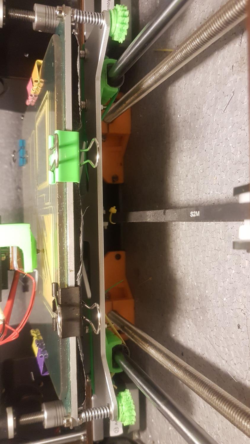

Joker78 Inviato 4 Febbraio 2019 Autore Condividi Inviato 4 Febbraio 2019 Aggiorno il post con un piccolo up, ma fondamentale, finalmente ho sostituito il sotto bed in legno, cpn uno in alluminio, come sempre i fori per i mio modello non esistano, mi sembra giusto quindi mi sono armato di trapano e punta e via tra una bestemmia e un'altra riuscivo ha fare un buco, visto che cero ho messo anche un isolante sotto al piatto. Quindi adesso mi dedico ha stampare le staffe per sia per il bowden, che per l'estrusore ho preso un v6 3d all metal, speriamo che le staffe che sto stampando vadano bene per il mio piccolo cassone cinese. 😅 2 Cita Link al commento Condividi su altri siti Altre opzioni di condivisione...
