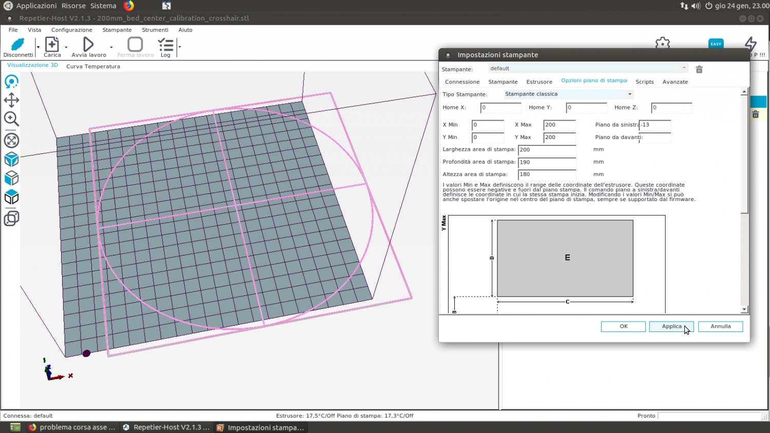

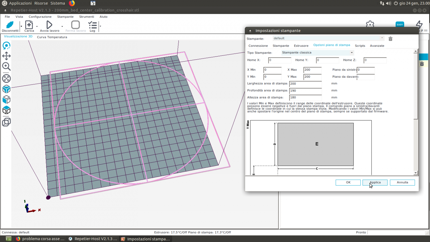

aspe ma tu dici proprio dallo slicer nel senso curo o slic3r non parli di repetier sono andato un secondo in palla ahha perche in repetier succede questo:
questo è un file stl che ho trovato per esempio al volo è una figura 20x20 ma va bene lo stesso se esce dal alto 190 è solo per capire adesso

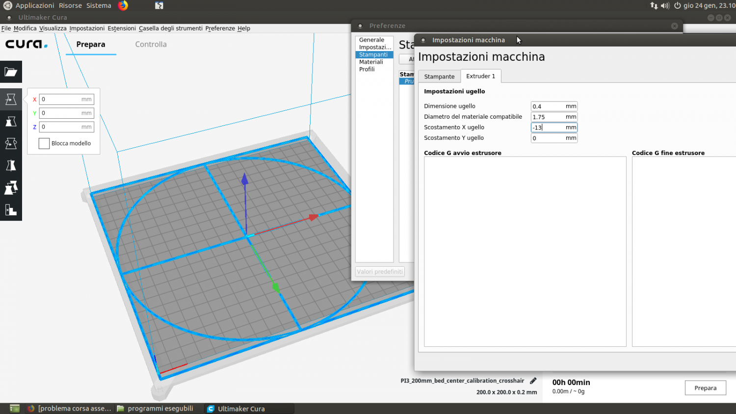

percio se parli di slicer devo mettere 0 dentro cura poiche è gia impostato a -13 nel firmware giusto?
quesrto invece sta dentro cura lo metto a zero ?
Screenshot at 2019-01-24 23:10:16.png
non ho capito dove hai messo tu il -13. è già nel firmware quindi toglilo dove lo hai cambiato.
su repetier metti Ymax 190
comunque hai messo su repetier -13 sul piano da sinistra e non su Xmin.
levalo comunque. tutto 0.
devi solo mettere le dimensioni del piano
