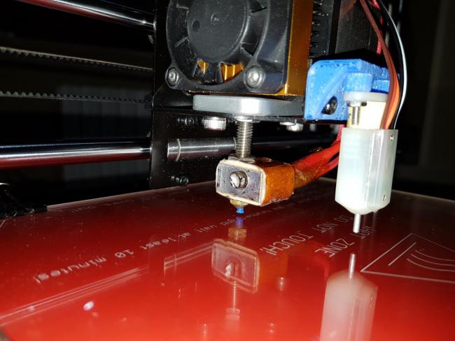

Tomfan Inviato 26 Gennaio 2019 Autore Inviato 26 Gennaio 2019 Allora guidami perché non so come. Grazie Cita
Gigi Inviato 26 Gennaio 2019 Inviato 26 Gennaio 2019 Usi repetier? Inviato dal mio iPhone utilizzando Tapatalk Cita
Tomfan Inviato 26 Gennaio 2019 Autore Inviato 26 Gennaio 2019 Anch'io, ma mi dici esattamente cosa devo fare? Grazie Cita
Gigi Inviato 26 Gennaio 2019 Inviato 26 Gennaio 2019 Volevo sapere se tu usavi repetier. ComunqueDopo aver caricato il firmware vai su controllo manuale di repetier e scrivi M500 e poi invio Inviato dal mio iPhone utilizzando Tapatalk Cita
Tomfan Inviato 26 Gennaio 2019 Autore Inviato 26 Gennaio 2019 Pensi che sia questo il problema? Ma posso cambiare il valore da repetier senza riprogrammare la scheda? Cita
Gigi Inviato 26 Gennaio 2019 Inviato 26 Gennaio 2019 Il problema è solo di valore non corretto. Ma se non salvi, quando spegni la stampante perdi tutte le modifiche che hai fatto. Inviato dal mio iPhone utilizzando TapatalkSe sei troppo distante dal piatto con il valore che hai messo devi aggiungere la differenza. Il valore deve essere sempre negativo. Inviato dal mio iPhone utilizzando Tapatalk Cita
Tomfan Inviato 26 Gennaio 2019 Autore Inviato 26 Gennaio 2019 Ma se cambio il valore da Marlin e non spengo la stampante, il 3d touch deve acquisire il nuovo dato indipendentemente dal salvataggio, vero? Cita
Gigi Inviato 26 Gennaio 2019 Inviato 26 Gennaio 2019 Non ho mai provato. Ho sempre salvato. Inviato dal mio iPhone utilizzando Tapatalk Cita
Tomfan Inviato 26 Gennaio 2019 Autore Inviato 26 Gennaio 2019 Tu come fai per regolare questo aggeggio? Cita
Gigi Inviato 26 Gennaio 2019 Inviato 26 Gennaio 2019 Il 3dtouch sta leggermente più in alto del nozzle?Inviato dal mio iPhone utilizzando TapatalkMetti una fotoInviato dal mio iPhone utilizzando Tapatalk Cita
