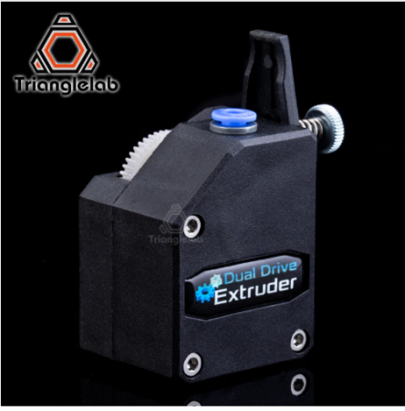

marcottt Inviato 27 Gennaio 2019 Inviato 27 Gennaio 2019 ciao a tutt, da tempo avevo il dubbio che l'estrusore standard della mia anycubic non fosse ottimale, quin ho comprato questo prodotto qui:https://it.aliexpress.com/item/Trianglelab-Bowden-Estrusore-BMG-estrusore-Clonato-Btech-Dual-Drive-Estrusore-per-la-stampante-3d-stampante-Ad/32917029058.html?spm=a2g0s.9042311.0.0.3da24c4d0aXoSs però riscontro alcune anomalie, .... ovvero caricarlo è un po' una bestemmia ed inoltre non riesco a muovere il materiale a più di 75 mm/s penso perchè (credo) il motore (ho dovuto mettere 400 di step) deve girare ad una velocità eccessiva. Qualcuno lo ha mai provato ? secondo voi è reversibile, ovvero se faccio entrare materiale da uscita e viceversa può funzionare ? Cita
Alep Inviato 27 Gennaio 2019 Inviato 27 Gennaio 2019 Anche senza esaminarlo e smontare nulla se ti funziona l'estrazione del filamento è reversibile. Credo l'abbia detto qualche filosofo ma non ricordo chi. Poi resta il dubbio se riesci a far entrare il filamento agevolmente al contrario ma quello lo provi in un attimo. Cita
marcottt Inviato 27 Gennaio 2019 Autore Inviato 27 Gennaio 2019 eh si pensavo anche io... alla prima occasione smanetto.... quello che mi dà fastidio è che non riesco a muovere a più di 60mm/s ... i 75 si sono rilevati eccessivi ogni tanto fa pessimi rumori. Cita

marcottt Inviato 28 Gennaio 2019 Autore Inviato 28 Gennaio 2019 io ho una delta kossel plus. costruttivamente mi sembra ok anche se accoppiamento dei 2 gear non mi sembra ottimale.... il mio problema è che non riesco a muovere abbastanza velocemente devo farlo a max 60mm/s... ieri sera l'ho smontato e ingrassato un po' qui e là devo rifare alcune prove. la mia prima stampa di prova è venuta ottima nonostante un pla veramente pessimo pieno di umidità... forse lo devo solo capire... comunque attendo anche tuo riscontro, nel frattempo gli ho scritto. 1 Cita
marcottt Inviato 28 Gennaio 2019 Autore Inviato 28 Gennaio 2019 Non è reversibile... Sigh va beh mi invento qualcosa Inviato dal mio SM-G935F utilizzando Tapatalk Cita
Whitedavil Inviato 28 Gennaio 2019 Inviato 28 Gennaio 2019 Ho lo stesso estrusore e funziona bene, per inserire il filo io uso 5cm di tubo ptfe che mi fa da guida. Estrudo 20mm e e accompagno dolcemente il filo e va tutto senza problemi. Io uso uno stepper da 1.8 gradi, in quanto anche io ho avuto problemi con quello da 0.9.( il mio stepper da 0.9 gradi è strano di suo comunque). Devo dire che mi trovo meglio con il bmg clone piuttosto che con un titan originale.... 1 Cita
marcottt Inviato 28 Gennaio 2019 Autore Inviato 28 Gennaio 2019 Ma a che velocità riesci a muovere materiale? Inviato dal mio SM-G935F utilizzando Tapatalk Cita
marcottt Inviato 28 Gennaio 2019 Autore Inviato 28 Gennaio 2019 ho appena finito di pulire ed ingrassare un po'... ora sembra che riesco a fare 80mm/s stabilmente (100 manco per sogno) però inizia ad essere qualcosa.... in compenso lavora bene poi durante la stampa.... caricare forse ho capito come fare... ci sono ancora alcuni particolari da affinare Cita
marcottt Inviato 29 Gennaio 2019 Autore Inviato 29 Gennaio 2019 Comunque penso sia problema di motore... In pratica deve girare 4 volte più velocemente da 98 a 415 step mmInviato dal mio SM-G935F utilizzando Tapatalk 1 Cita
