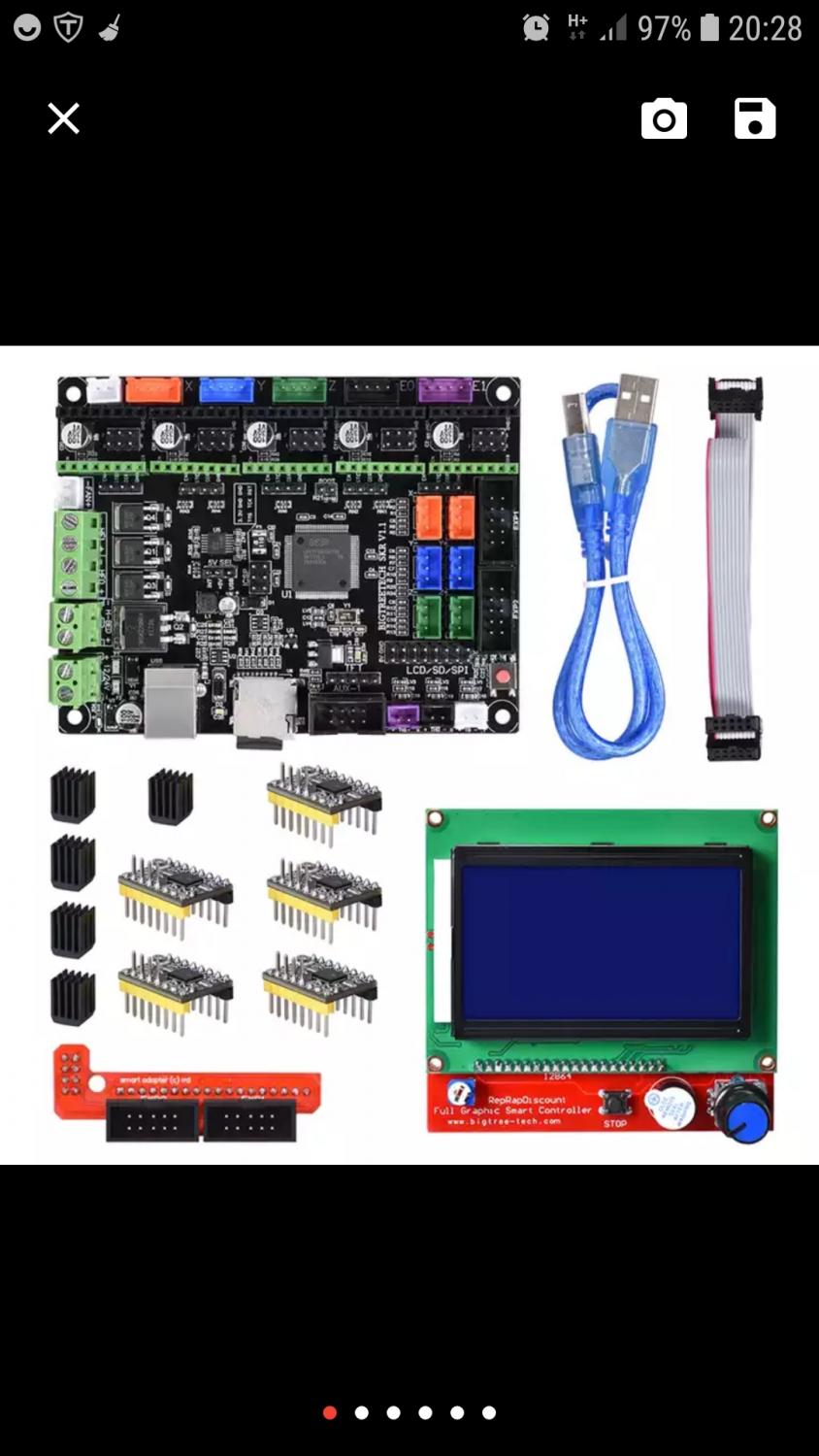

Joker78 Inviato 27 Gennaio 2019 Inviato 27 Gennaio 2019 Cosa ne pensate di questa piastra ha 32bit il prezzo fa gola e sembrerebbe fatta anche bene come saldature e connettori voi che ne pensate? € 14,81 8%di SCONTO | BIGTREETECH SKR V1.1 32-Bit Smoothieboard Scheda di Controllo Reprap MKS GEN L + 12864LCD A4988/DRV8825/TMC2208 /TMC2130 3D Parti Della Stampante https://s.click.aliexpress.com/e/bNFVheik 1 Cita

Joker78 Inviato 28 Gennaio 2019 Autore Inviato 28 Gennaio 2019 6 ore fa, Hinokami dice: Domandona, che te ne fai 😁? Con driver 8825 è già sui 36 $ questo il prezzo diretto sul sito biqu (bigtreetech) 😌 Siccome ha breve riceverò usbasp e molto probabilmente.......puff. Allora volevo fare lo sborone visto che come prezzi la 32bit non si discosta più di tanto dalle 8bit, mi chiedevo se la potessi montare, non tanto per la poca qualità in più, ma ormai visto che forse la dovro cambiare andavo sul meglio Cita

kk7 Inviato 28 Gennaio 2019 Inviato 28 Gennaio 2019 Si è vero, è un buon prodotto, occhio ai driver. Io da quello che ho letto prenderei i TMC2130 1 Cita
Joker78 Inviato 28 Gennaio 2019 Autore Inviato 28 Gennaio 2019 1 ora fa, kk7 dice: Si è vero, è un buon prodotto, occhio ai driver. Io da quello che ho letto prenderei i TMC2130 Infatti Hinokami l'ha specificato Vorrei chiedervi da ignorante cosa determina un driver migliore di un altro? Che miglioramenti comporta, sulla resa effettiva della stampa? 1 Cita
Hinokami Inviato 28 Gennaio 2019 Inviato 28 Gennaio 2019 Faccio un discorso unico. Le schede a 32 bit effettivamente a potenza computazionale sono enormemente migliori delle schedine cui siamo abituati. E come confrontare il raspberry Pi con l'Arduino UNO. Per schede a 32 bit io intendo queste che sono effettivamente per prezzo e caratteristiche un altro mondo. Ma grossomodo fanno la stessa cosa di quella che hai postato tu. Hanno bisogno di un software a 32 bit, non il solito marlin, bensì marlin 2.0 oppure MK4DUO (o altro, alla fine è un Arduino 2 perciò ampiamente sviluppabile), software ben più complessi di quello solito. Caratteristica interessante si possono aggiornare da sd, con maggiore potenza possono permettersi "accessori" sfiziosi come il display tft touch per il controllo autonomo, possono pilotare periferiche esterne come wi-fi o bluetooth e cosi via. Veniamo al driver TMC2130, cosa fa? No lo so, ma per dire, mio cugggino li ha messi sull'alfa e ci ha guadagnato 3 cavalli per candela 😁. SI lo so sono simpatico e ironico. Effettivamente su datasheet sono miracolosi: silenziosi, regolabili da sofware, consumano meno, 256 microstep (con scheda a 32 bit) e alte mirabolanti caratteristiche, ma costano l'uno quanto un nema 17 (15€) e molte caratteristiche le sfrutti appunto con schede 32 bit e motori di un certo livello (che non costano 15€). Io sono sostenitore del fatto che se devo cominciare a spendere cifre importanti e dotarmi di componentistica "dedicata" per ottenere migliori risultati faccio prima (e meglio) a considerare altre tecnologie che non la fdm. 1 Cita

Hinokami Inviato 28 Gennaio 2019 Inviato 28 Gennaio 2019 Non credo proprio sia il successore, ma tuttalpiù la versione economica. Non ha lo SPI, la coolstep, la stallguard, la dcstep, non è regolabile via firmware, più qualche altra caratteristica. Praticamente è solo "silenziato" tra l'altro reggendo 500 mA di meno. Cita
