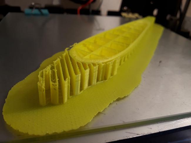

Buongiorno a tutti!! Purtroppo non me ne va bene una, dopo mesi di disegni in 3d ho la stampante che mi si pianta sul più bello, anet a8.. ho messo l'e3dv6 e andava benissimo fichè ho cambiato il filo, da Tianse PLa Plus silver aTianse PLA Plus giallo fluo.. il problema succede dopo qualche ora che è in stampa, non esce più il filamento dal noozle e non ho idea di cosa sia il colpevole! Come si vede in foto nei "primi supporti" ha prima iniziato ad estrudere male, poi ha smesso proprio! Preciso che la stampante stamattina era ancora in funzione e stava stampando, senza che fuoriuscisse filamento! Mi ha fatto lo stesso scherzo ieri e ho notato che non girava la ruota dentata del motore estrusore, ma resettandola ripartiva facendo l'inizio stampa di buona qualità, per poi fermarsi durante la notte!
Avete qualche consiglio da darmi? Che prove posso fare per diagnosticare il problema?

Non lo so ma credo di si in quanto il problema si verifica dopo 3/4 ora che stampa.. ho notato che il motore dell'estrusore non girava, la stampante andava ma la ghiera dentata dove passa il filo era ferma, poi resettando riparte ma dopo qualche ora si ferma! Ho fatto partire la stampa a mia moglie in quanto ho urgenza di terminare il progetto e non ha stampato niente malgrado la stampante funziona! Quindi suppongo che il motore non girava già dall'inizio..
Che sia il motore dell'estrusore da sostituire? o qualche problema a valle che non lo fa funzionare correttamente?

Potrebbe essere il motore che scalda, o il driver (lo schedino sulla scheda madre che controlla il motore) che scalda a sua volta, riesci a leggere la versione della scheda? Il motore si ferma prima di bloccarsi si sentono tichettii o fatica all'avanzamento?
