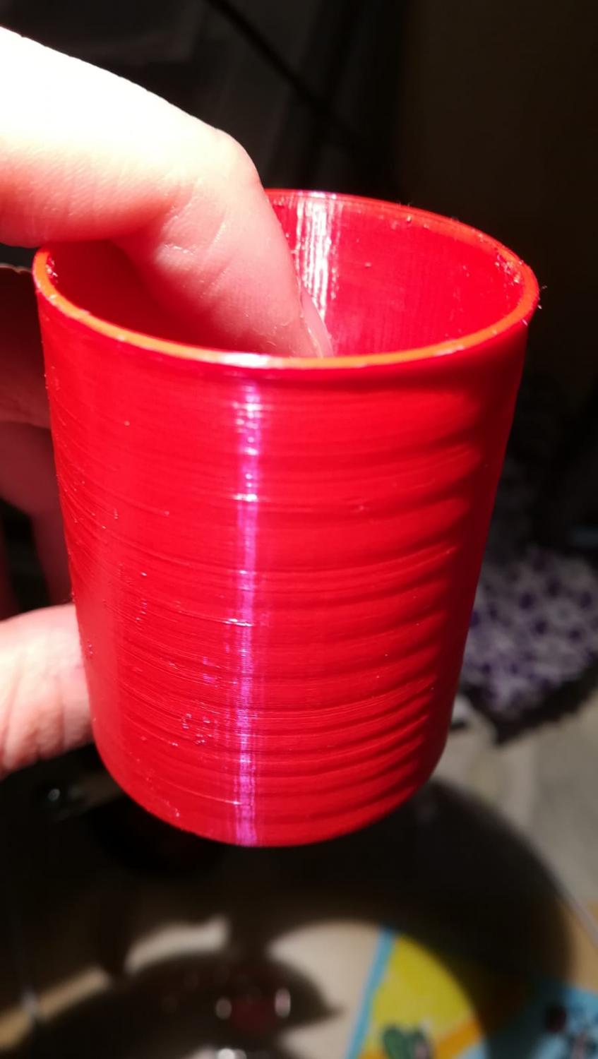

Blacksoldier10 Inviato 30 Gennaio 2019 Inviato 30 Gennaio 2019 'Sera a tutti, dall'ultima volta che ho aperto una discussione ho fatto passi da gigante (e ovviamente anche i problemi sono aumentati, ma fortunatamente finora quasi tutti risolti...) Torno con un problema con cui non riesco a venirne a capo... Mi confermate che questo che ho è lo z-wobble? Su internet guardo e vedo casi ben peggiori del mio, ma questo sembra lieve. Lieve, ma comunque fastidioso. Seguendo le procedure del web ho fatto praticamente tutto: l'asse Z è stata ben fissata, scorre liscia e senza incontrare resistenze o fare particolari sforzi; il motore non perde passi; la vite filettata però è leggermente (ma davvero di poco) storta. Potrebbe essere solo quello il problema? Perchè ho davvero finito le idee, mi rimane solo da cambiare filamento e procurarne uno di quelli di ottima qualità, ma temo che non abbiano a che fare con questo tipo di problemi 😅 Cos'altro devo fare? Grazie a chi mi aiuterà Cita
Hinokami Inviato 31 Gennaio 2019 Inviato 31 Gennaio 2019 può sere uno di questi casi Guida forum in particolare la sovraestrusione. anche le mie barre filettate sono storte, ma tanto, se non sono trapezoidali, si flettono leggermente lo stesso durante l'uso. Se il carrello dell'asse XZ è solidale (leggasi e molto molto molto fisso) con la barra che flette può darti quest problemi. Che stampante hai? Cita
Blacksoldier10 Inviato 31 Gennaio 2019 Autore Inviato 31 Gennaio 2019 La mia è una Geeetech A10M (quella con i due colori, per intenderci). Il problema non si pone invece quando stampo a 0.2 ma si vedono i livelli. Quando stampo a 0.1 invece i livelli non si vedono ma il problema "wobbling" torna :\ Cita
Blacksoldier10 Inviato 31 Gennaio 2019 Autore Inviato 31 Gennaio 2019 Uno 0.4. Ma come può un ugello creare questo casino? Cita
Gigi Inviato 31 Gennaio 2019 Inviato 31 Gennaio 2019 è difficile stampare a 0.1 con lo 0.4. stampa a 0.2. io con uno 0.3 stampo a 0.2 o a 0.15 Cita
Blacksoldier10 Inviato 31 Gennaio 2019 Autore Inviato 31 Gennaio 2019 Complice di tutto ciò a questo punto può essere anche dovuto al fatto che sto aspettando che mi arrivano ugelli nuovi, perché quelli stock non hanno il diametro inciso sopra, motivo per cui sto andando alla cieca 😅 Cita
Gigi Inviato 31 Gennaio 2019 Inviato 31 Gennaio 2019 1 minuto fa, Blacksoldier10 dice: perché quelli stock non hanno il diametro inciso sopra, motivo per cui sto andando alla cieca così diventa difficile impostare qualcosa. Cita
Blacksoldier10 Inviato 31 Gennaio 2019 Autore Inviato 31 Gennaio 2019 Infatti. Prima di fare altro mi conviene aspettare gli ugelli, perchè ho fatto un confronto con un kit di ugelli sbagliati (ordinati più piccoli non sapendo ci fossero diversi tipi di ugelli per stampanti lol) e l'ugello più piccolo che credevo fosse uno 0.2 in realtà dovrebbe essere uno 0.4 se non uno 0.5 😱 Cita
Hinokami Inviato 1 Febbraio 2019 Inviato 1 Febbraio 2019 quindi sovraestrusione, una volta ricalibrato flusso con ugello corretto la stampa dovrebbe migliorare. Siccome pure gli ugelli che ho comprato io non hanno scritto che diametro sono, ma per fortuna li ho tenuti separati nelle loro buste, c'è maniera di scrivere sopra il diametro? a casa non ho bulini tanto piccoli. Cita
