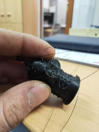

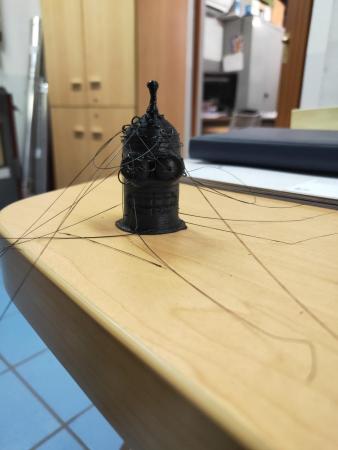

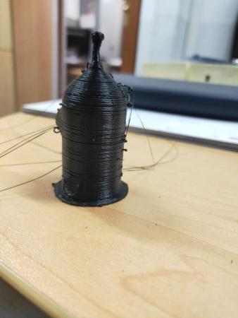

Ho stampato con bed a 110,estrusore a 240,velocita' di stampa 40mm/s,velocita' di riempimento 50mm/s,velocita' di movimento 100mm/s, layer a 0.2, velocita' di retrazione 40mm/s e distanza di ritrazione 8mm.
Praticamente l'ugello si sposta dalla figura continuando ad estridere,a volte poco a volte molto.
Calcola che la stampante e' in ufficio con aria condizionata h 24,ovviamente non direttamente sull stamapante,e ho sempre 20 gradi minimo.
