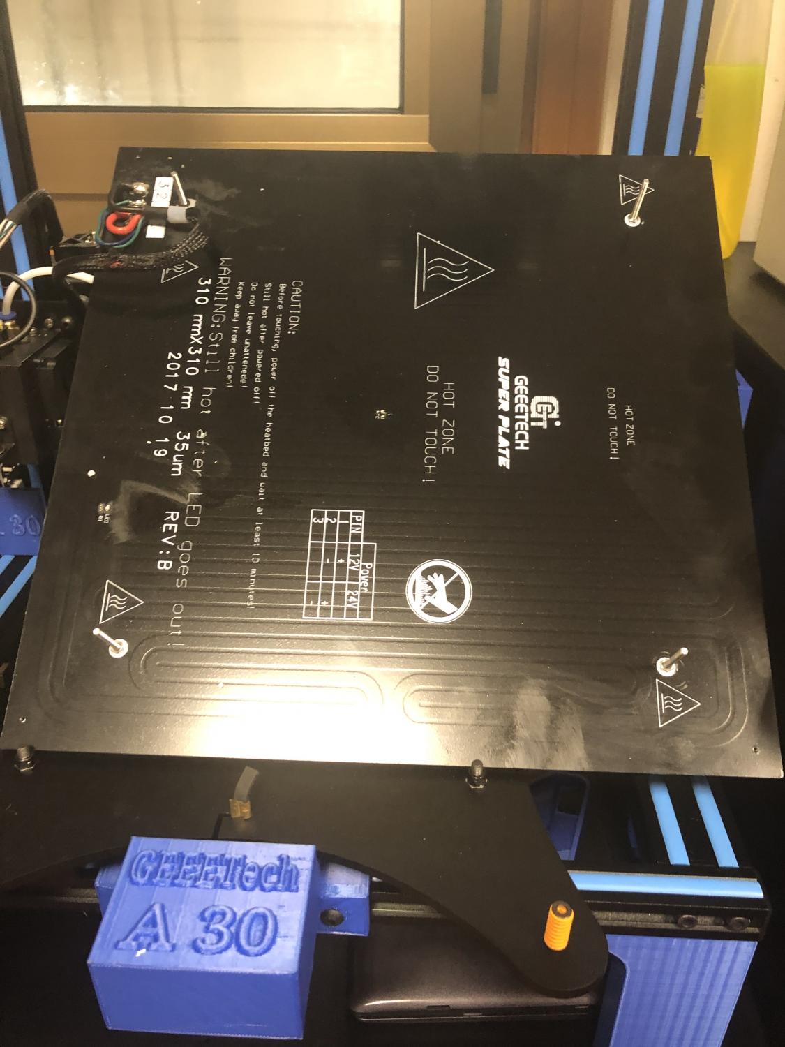

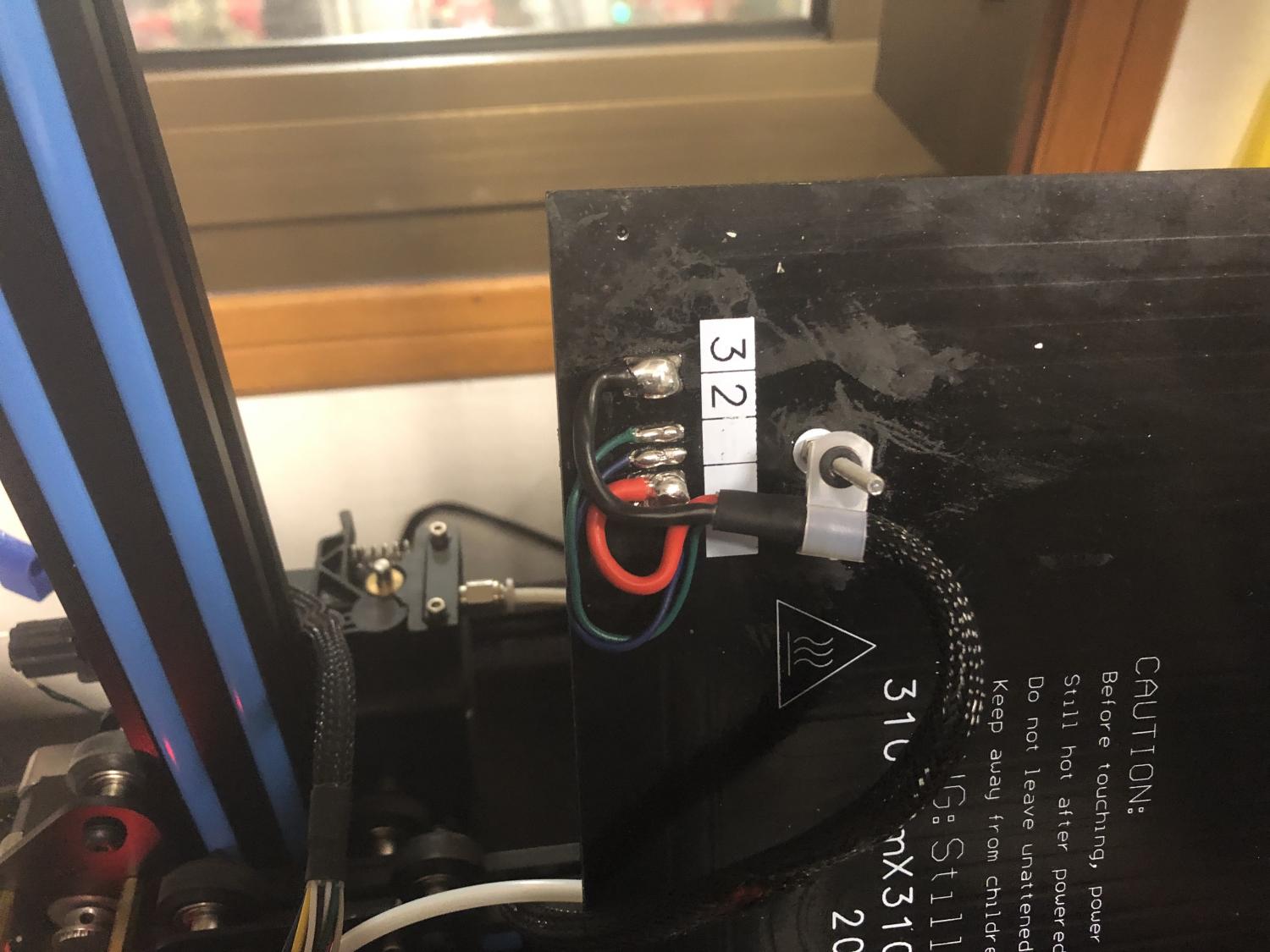

kevin341 Inviato 16 Febbraio 2019 Autore Inviato 16 Febbraio 2019 allora... stasera sono riuscito a farlo arrivare a 94° grazie all'aiuto del piatto della A30... ho fatto una prova stupida... ho preso il piatto della A30 l'ho cacciato sotto il piatto in alluminio della CR10 e l'ho attaccato al 12V dell'alimentatore... (portato a 12,50V tramite trim e 11,90V effettivo al piatto... ) senza accendere il piatto della CR10 ma solo usando il Superplate e leggendo la temperatura dal display è arrivata a 90° tranquillamente, poi si è assestata a 94/95°. Calcolando che il piatto della A30 fa tranquillamente i 110/120° perde parecchio per l'aumento di superficie... ma a 90/95° comunque ci arriva... ora il dubbio è questo... con 45+25€ compro un piatto Superplate a 12/24V della GEEETech contro i 110$ del riscaldatore Keenovo a 24V... io opterei per il Superplate.... qui sorge un'altro quesito... quando ho attaccato il Superplate alla CR10 il sensore di calore mi andava in tilt... come se il box della CR10 non riconoscesse giusto il sensore del Superplate.. per fare la prova ho dovuto attaccare i 12V al Superplate ed i cavi del sensore di temperatura al piatto della CR10... C'è un sistema per far leggere quel sensore giusto alla CR10 anche se il piatto è della GEEEtech? i cavi son sempre 2 del sensore... ma qualcosa cambia... Cita
marcottt Inviato 17 Febbraio 2019 Inviato 17 Febbraio 2019 Probabilmente cambia il sensore. Se puoi modificare il marlin è abbastanza semplice c'è uva lista di sensori dentro selezioni quello giusto.Se non è possibile io cercherei di capire il sensore attuale e ne comprerei uno uguale e del nastro kapton per fissarlo.Oppure rimuovo il sensore originale e lo sposto. Inviato dal mio SM-G935F utilizzando Tapatalk Cita
kevin341 Inviato 17 Febbraio 2019 Autore Inviato 17 Febbraio 2019 Grazie @Marcottt, devo andare a vedere qual'è perchè nel piatto della A30 è integrato... non ha i due cavi esterni... speriamo di capirci qualcosa... 😁 Cita
marcottt Inviato 17 Febbraio 2019 Inviato 17 Febbraio 2019 2 minuti fa, kevin341 dice: Grazie @Marcottt, devo andare a vedere qual'è perchè nel piatto della A30 è integrato... non ha i due cavi esterni... speriamo di capirci qualcosa... 😁 scusa ma come fa a essere integrate... avrà i 2 fili in uscita per il sensore...? Cita
marcottt Inviato 17 Febbraio 2019 Inviato 17 Febbraio 2019 se il piatto è questo: https://www.geeetech.com/geeetech-a30-a30m-heatbed-kit-p-1059.html nella pagina dicono che il sensore è: NTC-0805 thermistor che poi in questa pagina: https://www.geeetech.com/10pcs-100kohm-ntc-thermistors-for-heated-bed-p-632.html sembrerebbero essere i comuni 100k... se non erro 1 Cita
kevin341 Inviato 17 Febbraio 2019 Autore Inviato 17 Febbraio 2019 8 minuti fa, Marcottt dice: se il piatto è questo: https://www.geeetech.com/geeetech-a30-a30m-heatbed-kit-p-1059.html nella pagina dicono che il sensore è: NTC-0805 thermistor è esattamente quello... per i fili sono saldati alla piatto come i 12V Cita
