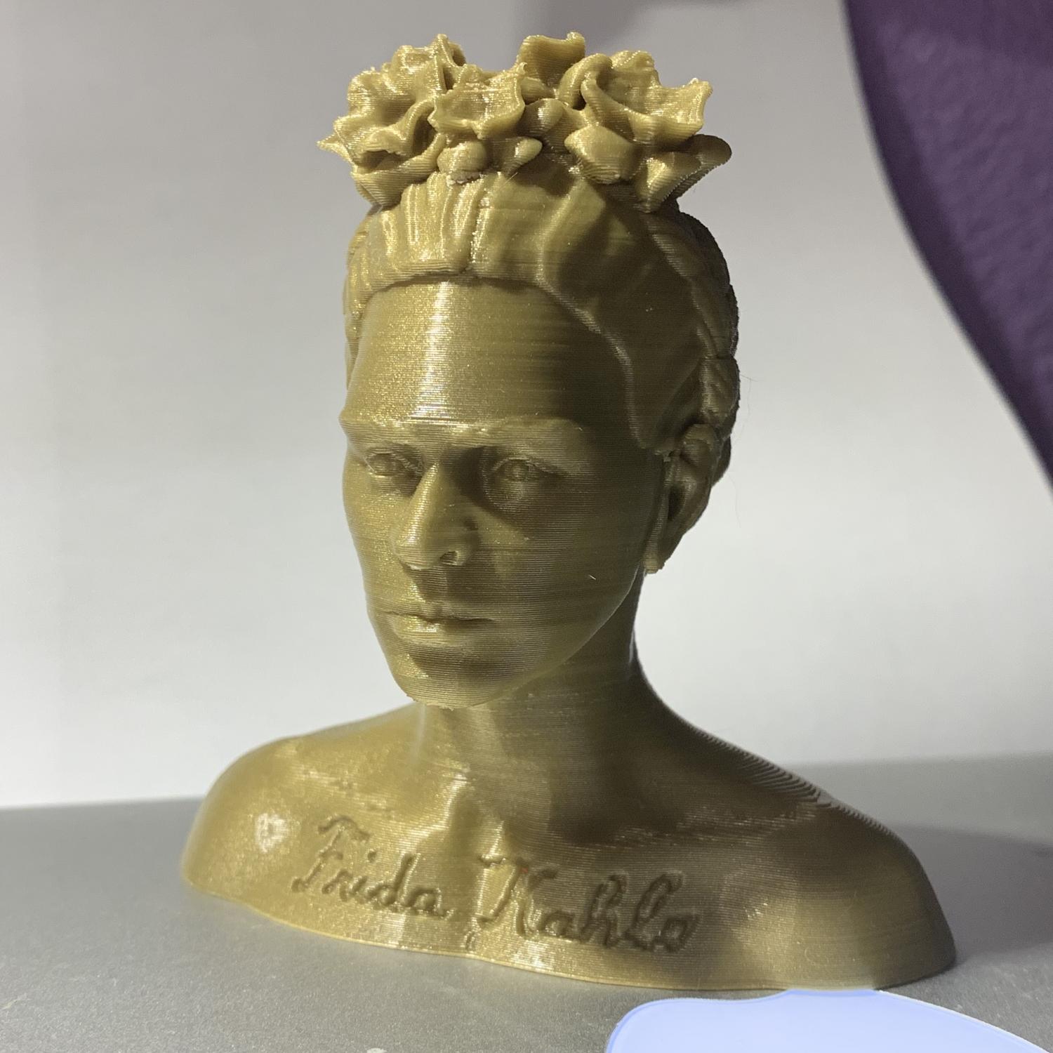

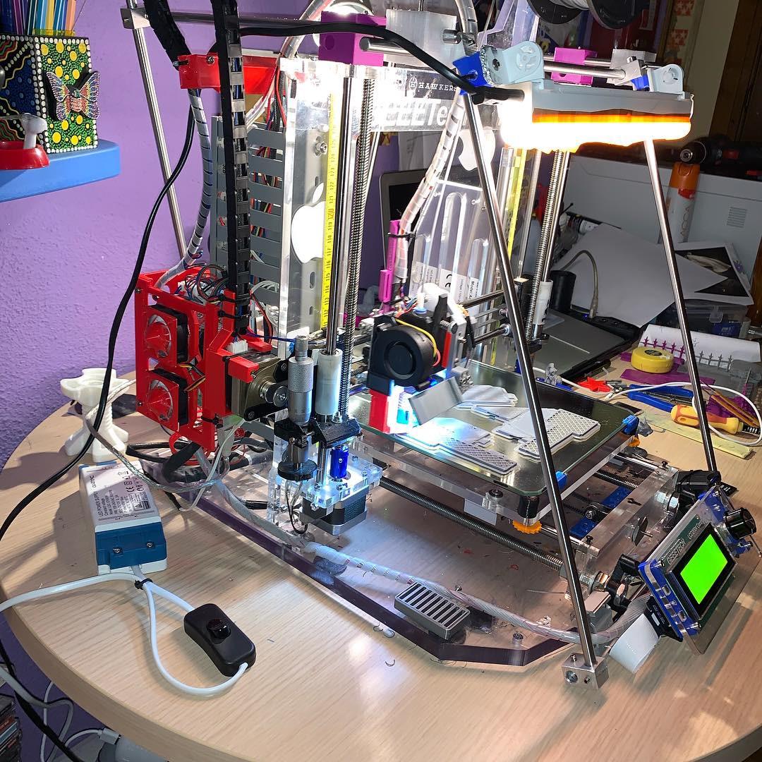

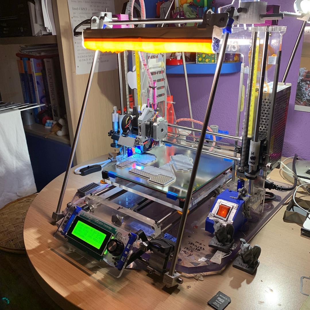

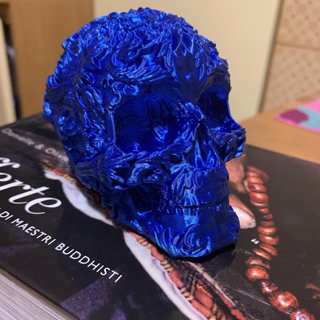

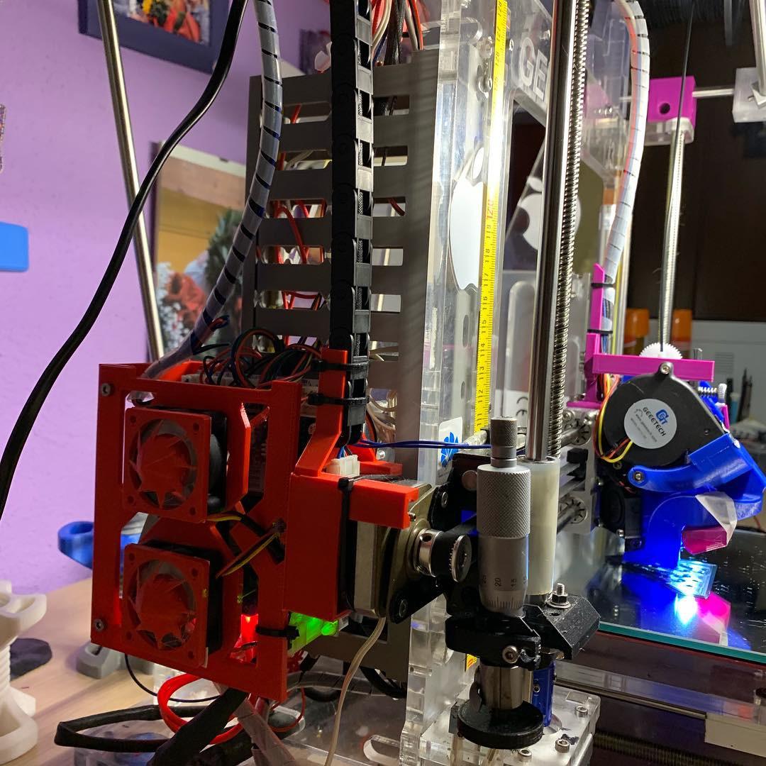

Ormai è un annetto chi ho acquistato questa stampante, usata, e l’ho un po’ migliorata..
Ho messo barre trapezie, ho irrigidito il tutto con una serie di tondi di acciaio, ho cambiato estrusore..: un clone del Bondtech, ho messo un vecchio micrometro al posto della vite di riscontro dell’asse Z, ho eliminato gli accoppiamenti flessibili delle barre trapezie, ho montato flange anti vibrazione sui motori, ho tolto le molli del bed sostituendole con degli spessori di gomma pienano messo un paio di ventole sulla scheda e ho cercato di mettere ordine nei cavi... questo è il risultato....

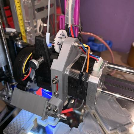

Mi è arrivato oggi quell 'estrusore devo ancora montarlo tu come lo consideri? Pregi ?difetti ?
Ammiro il tuo lavoro . Alcune delle modifiche le hai progettate tu o è frutto di ricerca sul web?
Ciao, l’estrusore funziona benissimo, un bel passo avanti rispetto all’ originale,
per quanto riguarda le modifiche le ho quasi tutte progettate io, prendendo esempio da quanto si vede nel web.
Ho rifatto tantissime volte i pezzi del raffreddamento del pla, ho rifatto diverse volte i supporti delle ventole della scheda .. insomma un divertimento che non finisce mai e con alcune belle soddisfazioni nella stampa, sempre tenendo conto della stampante economica che è...😉😉e della mia incompetenza..😁😁

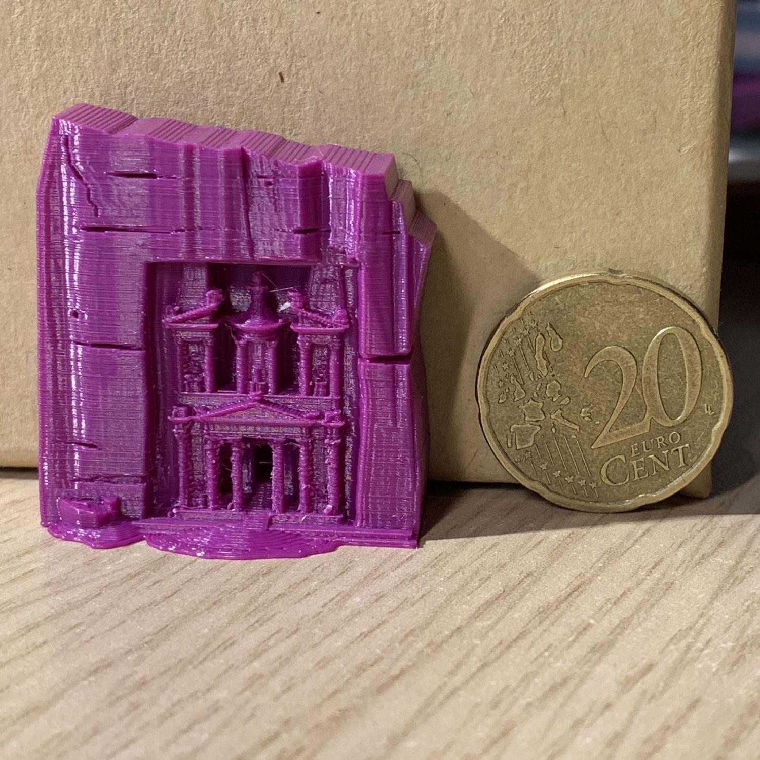

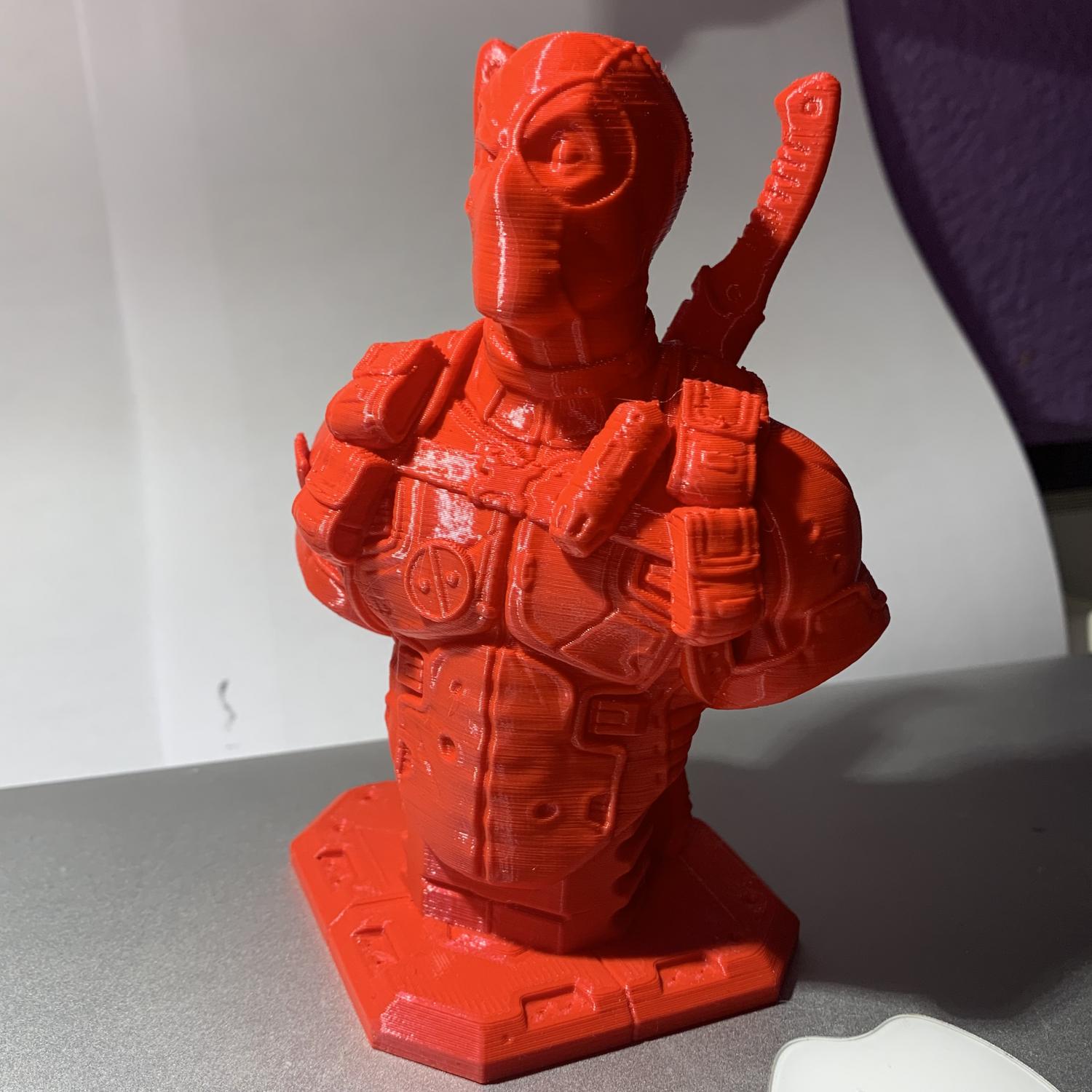

I miei complimenti, stampante stupenda, veramente ben curata e ottime stampe veramente belle, non fare il modesto 😁, qui si nota l'esperienza data dal tempo e l'applicazione costante, ti rinnovo ancora una volta i miei complimenti.
Grazie, mi ci applico con passione e ho una discreta manualità che abbinata alle possibilità e all’esperienza che mi offre il mio lavoro, mi fanno ottenere dei buoni risultati ma devo imparare ancora tanto.. e grazie cmq..😊😊

Complimenti per tutte le modifiche, anche per il nuovo estrusore. In quest'ultimo vedo che il tubicino in teflon è molto più alto di quello in dotazione all'estrusore originale, quindi il filamento dovrebbe avere meno pieghe all'ingresso

Che modello di estrusore hai montato?
