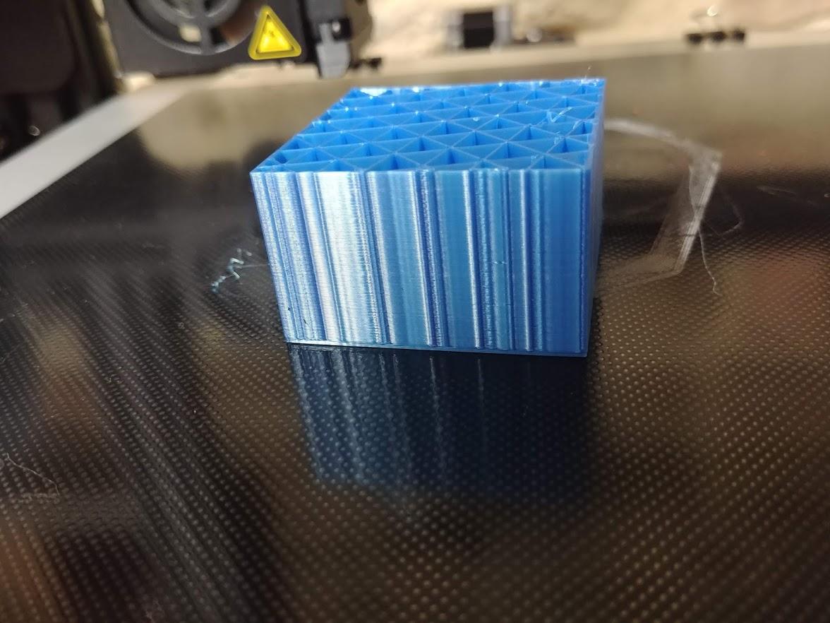

daniel Inviato 1 Febbraio 2019 Inviato 1 Febbraio 2019 come si vede dalla foto, gli oggetti che stampo non hanno superfici lisce, ma zigrinate in corrispondenza dei riempimento interno ma se stampo lo stesso senza riempimento la superficie è perfettamente liscia, probabilmente uso qualche settaggio sbagliato in cura. ho una cr10s stampo pla a temperatura 210° piatto freddo Cita
daniel Inviato 1 Febbraio 2019 Autore Inviato 1 Febbraio 2019 sono un novellino, uso i settaggi default che mi propone cura con risoluzione 0.2 Cita
Tomto Inviato 1 Febbraio 2019 Inviato 1 Febbraio 2019 nella sezione riempimento cerca :"percentuale di sovrapposizione del riempimento esterno" controlla che sia al 5% Cita

daniel Inviato 3 Febbraio 2019 Autore Inviato 3 Febbraio 2019 si, il profilo ho settato quello della cr10 s effettivamente la sovrapposizione era impostata a 10% l'ho messa a 5% ho fatto varie prove di stampa, un pò è migliorata ma ancora ci devo lavorare. per quanto riguarda la temperatura di estrusione ho notato che più la abbasso e più è fragile l'oggetto che stampo a me servono oggetti più resistenti possibile e spesso i layer si separano. Principalmente disegno e stampo jig e accessori per la lavorazione del legno, quindi devono avere una certa resistenza. per ora come materiali uso PLA tianse e ABS+ quest'ultimo ho notato che ha una resistenza maggiore, ma non riesco a scaldare il piatto oltre i 90°, dovrei costruire un box per avere temperature più stabili (sarà il mio prossimo lavoro) Il flusso di stampa l'ho calibrato, comunque non ho la resistenza che vorrei, ovviamente cerco sempre di posizionare l'oggetto orizzontalmente ma certe volte è inevitabile applicare forze sia orizzontali che verticali.. Cita
Hinokami Inviato 3 Febbraio 2019 Inviato 3 Febbraio 2019 Hai isolato il piatto? Per temperature cosi alte isolarlo è fondamentale, alla fine è un discreto radiatore e scambia parecchio calore. Quei 10, 20 gradi che ti mancano son sicuro li possa recuperare. Prova a misurare la temperatura affettiva del hotend, se cali e cominciano a separarsi i layer (e parlo di PLA) o la temperatura è sbagliata o sono sbagliate le impostazioni. Cita
daniel Inviato 3 Febbraio 2019 Autore Inviato 3 Febbraio 2019 La versione che ho (cr10s) esce di serie con isolante sotto al piatto, nel mio laboratorio ho 10 gradi In inverno, come dicevo mi sto organizzando per un enclosure.Inviato dal mio LG-H870 utilizzando Tapatalk Cita
