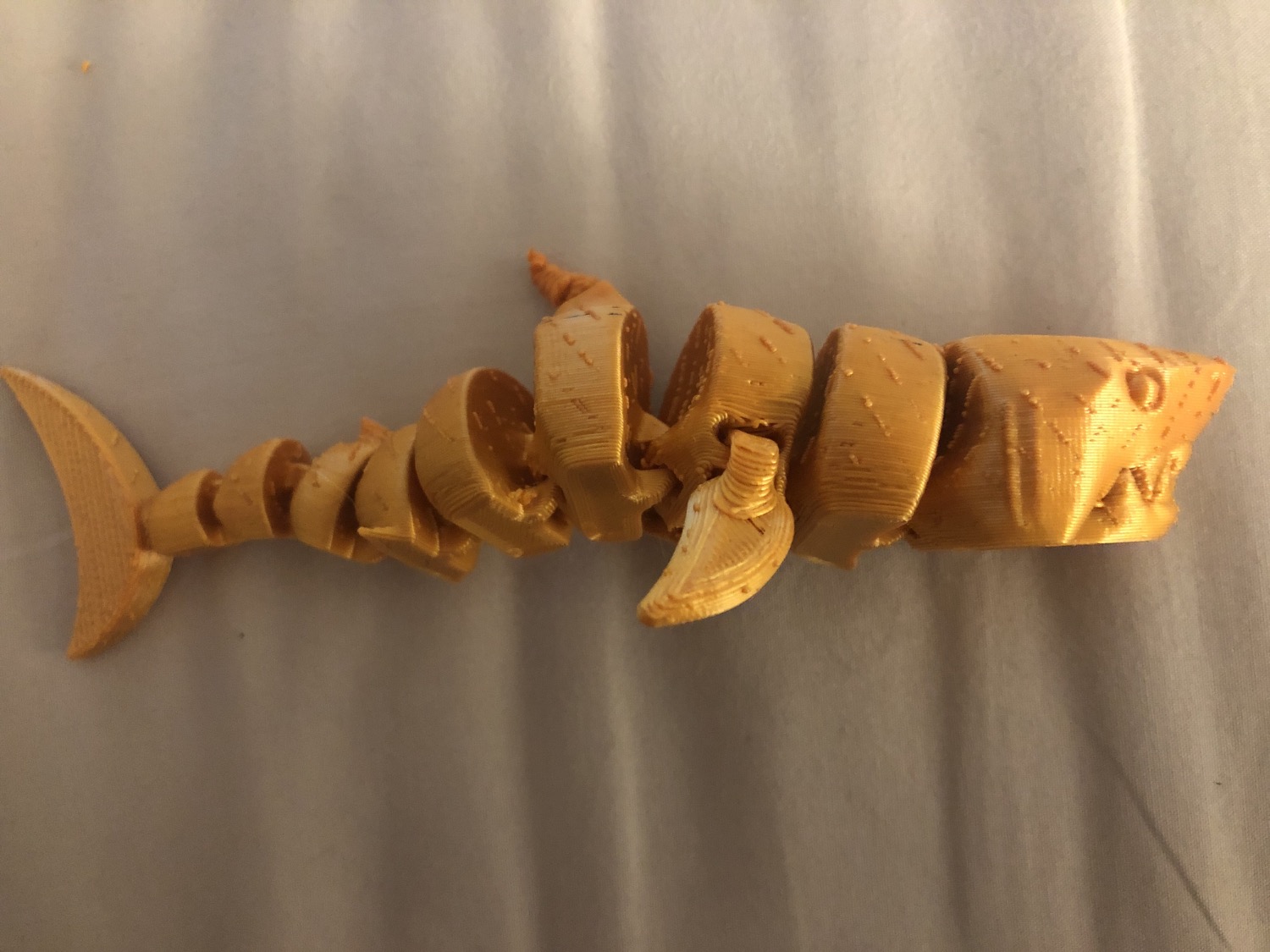

Hey Daniel, ho un problema simile al tuo che persiste da moltissimo, e a causa di questo ho abbandonato la stampa per un po’, senza mai risolverlo, non è che mi puoi aiutare?(so che la stampa è fatta male ma ho pure un filamento che non ho mai usato ed è diverso da quello di prima quindi la temperatura è sballata haha)

Hai un problema/i diverso . Ci sono blobs dovresti rivedere i settaggi dello slicer e sicuramente calibrare il flusso....modificare la retrazione ecc..
Ti consiglio di aprire un nuovo tread e di discuterne li.
