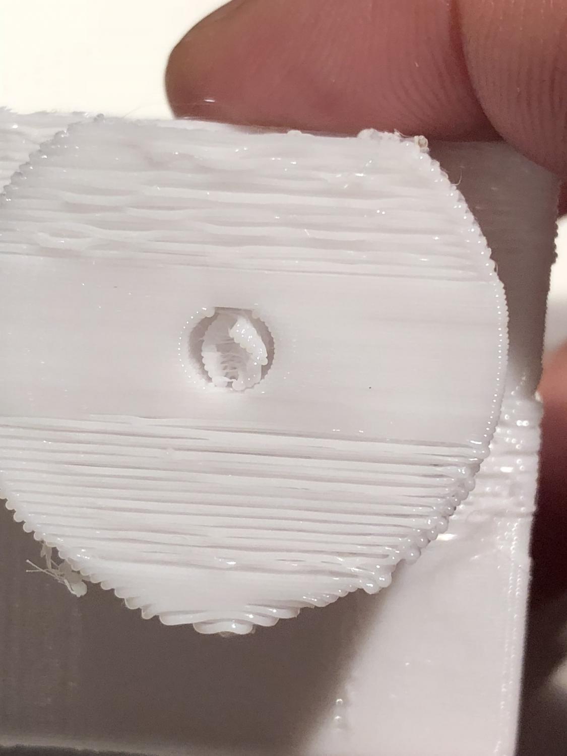

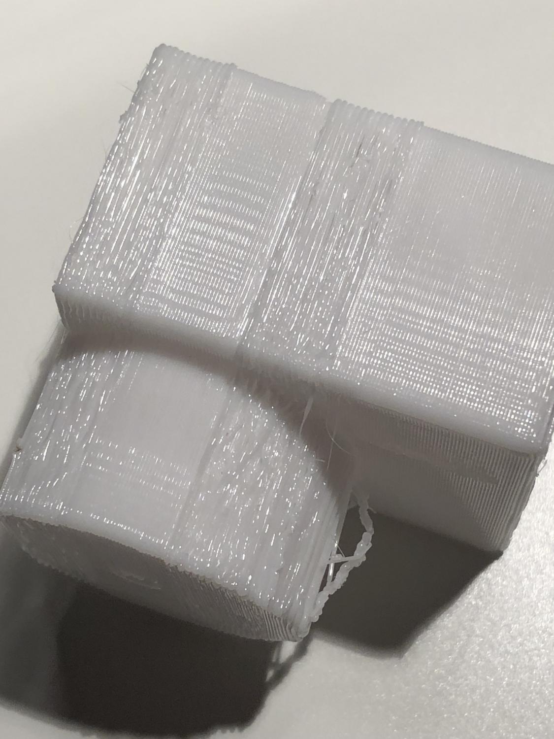

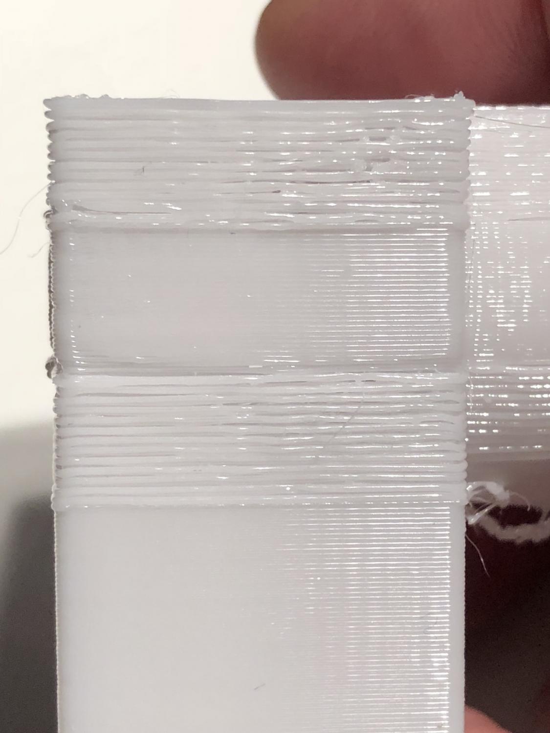

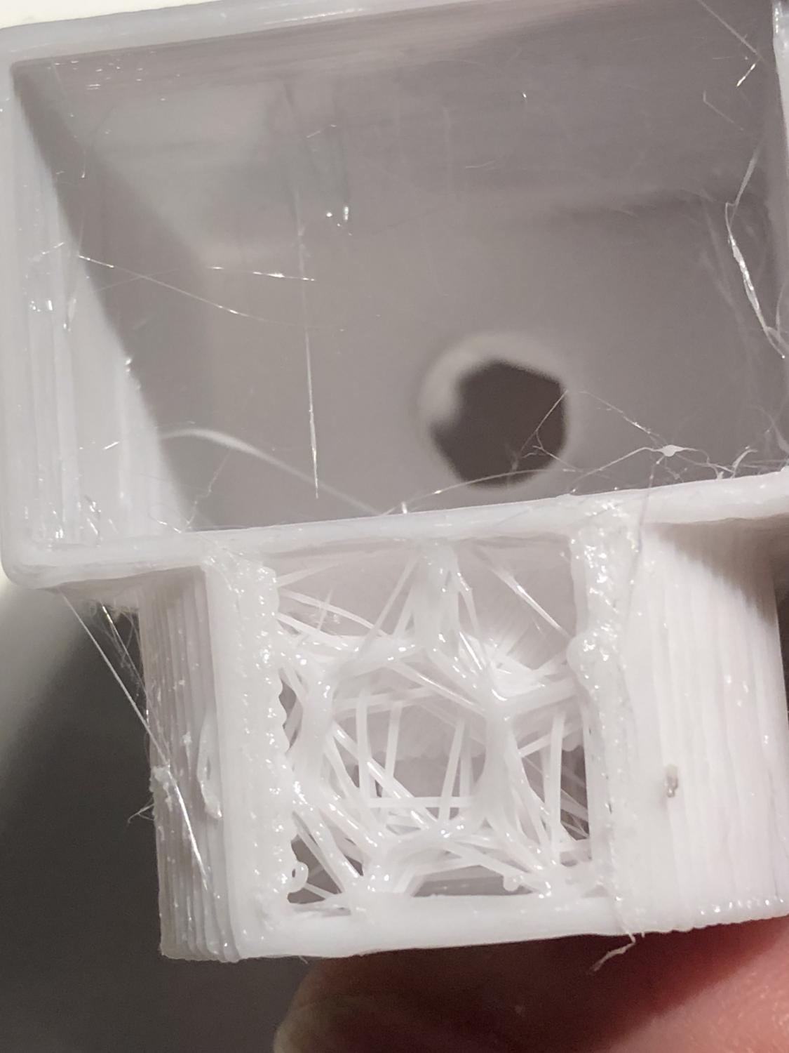

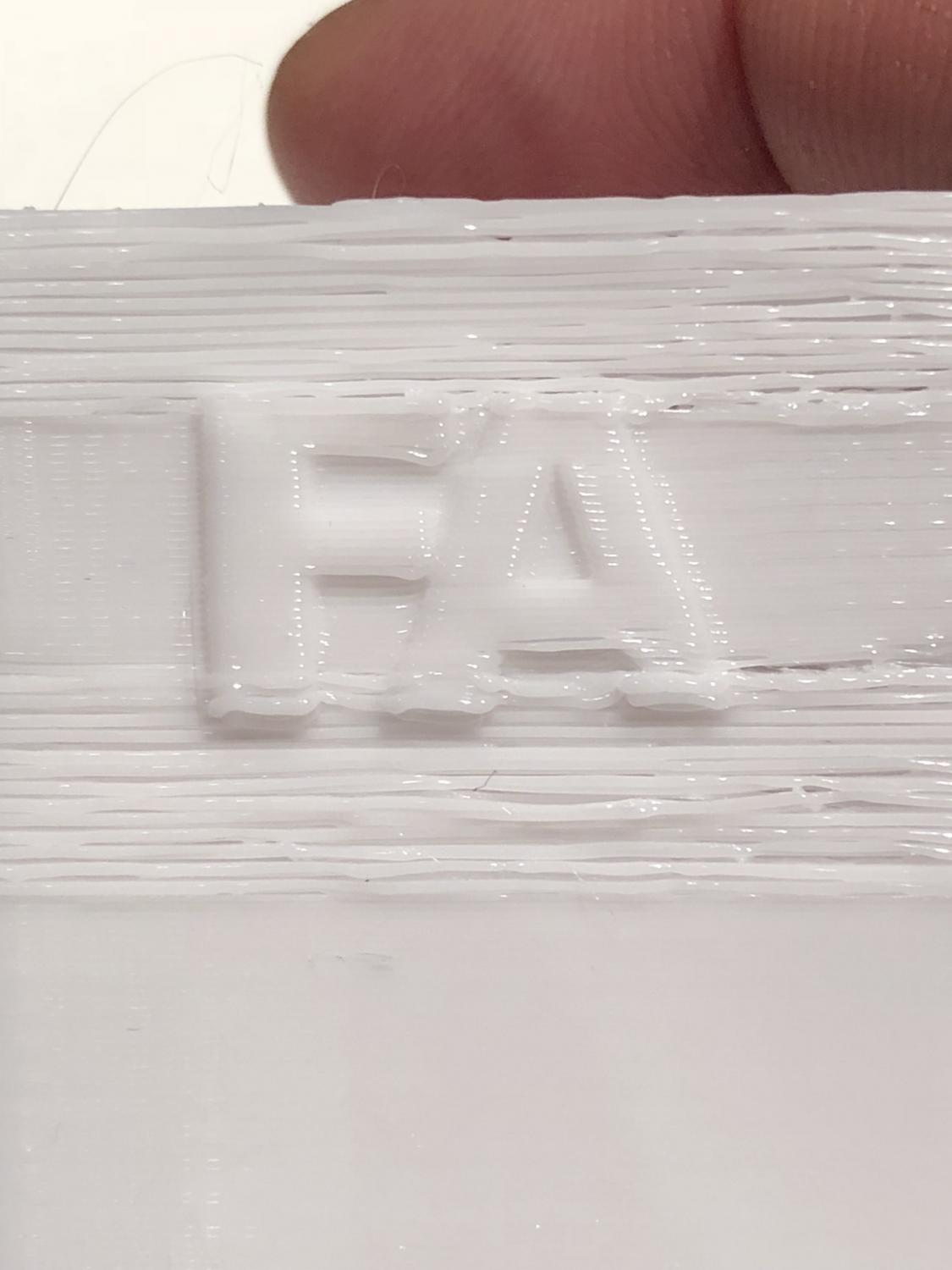

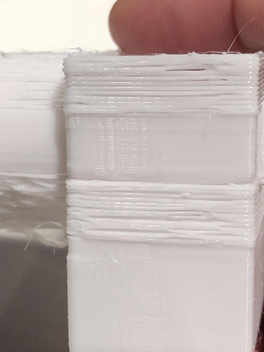

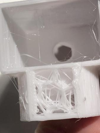

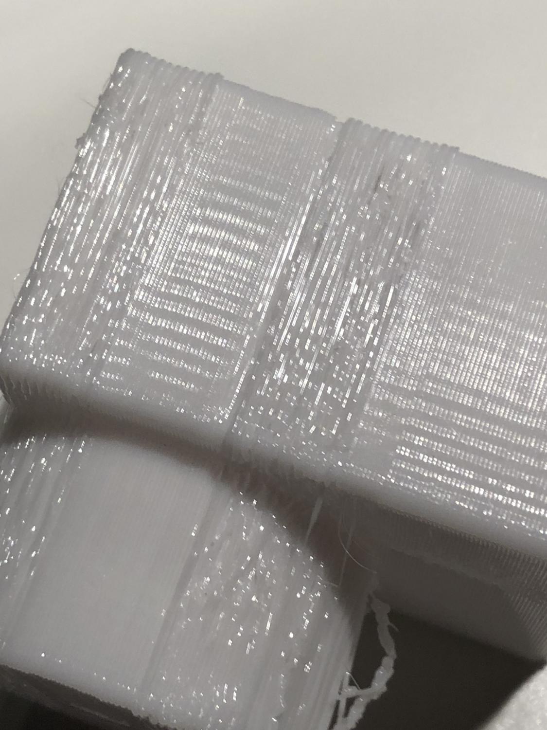

Ho da poco tempo una xyz davinci 1.0 pro 3 in 1, finora ho stampato con soddisfazione del PLA e quindi ho deciso di provare con il petg; le prime stampe sono andate bene, senza grossi problemi, poi mi è successo, in due stampe consecutive, il problema delle foto.
Il filamento che ho usato é 3dfillum, estrusore a 215, piano a 65, velocità 45, layer a 0,30; lasciando perdere il problema dei fili che si creano (che risolverò eventualmente più tardi), non so proprio cosa sia successo! La 3d fillum raccomanda consiglia una temperatura di 215, capisco che le letture dell'hotend sono abbastanza teoriche, ma prima di iniziare a salire o scendere senza cognizione di causa, preferisco avere qualche suggerimento di parte vostra, che di filo ne avete masticato ben più di me
IMG_9259.thumb.JPG.574f995e3c7f8a24282f3ffd724b0b96.JPGIMG_9264.thumb.JPG.893d71f9faefe22905ac912cad5f090f.JPGIMG_9263.thumb.JPG.d53ffcbc04d0a9bad2cfa9189960befe.JPGIMG_9265.thumb.JPG.47909b6d46466acc35a01d644ed12d5f.JPGIMG_9262.thumb.JPG.1dab47fa1d92b210233e2cfb24ff2eb4.JPGIMG_9261.thumb.JPG.09d3615346543561e03c247747b6f3d4.JPGIMG_9260.thumb.JPG.a27971f6c43fe42c939ba2a3cd7c7563.JPGIMG_9259.thumb.JPG.9b0692c18865c6bf77305d6fb3103c2b.JPG
Quando stampava la parte rovinata ti sembrava a posto la stampante? Rumori strani? Perché c'è una bella variazione tra i punti come quasi avessi problemi di estrusione o filo

purtroppo, dopo averla controllata per mezz'ora, sono andato a mangiare (e a dire il vero mi ci è scappato anche un pisolo), quando sono tornato a vedere non faceva rumori strani, anzi sembrava tutto regolare, poi visto il casino ho abortito la stampa
Non so... Mi verrebbe da dirti di provare di nuovo stessa stampa stessi materiali e parametri per capire se si ripropone nello stesso punto difetto e se percepisci qualcosa in quella fase
Inviato dal mio SM-G935F utilizzando Tapatalk
sinceramente mi sono dimenticato, nella prima stampa fallata, il problema si era riproposto in un punto diverso, comunque riprovo a stamparla con il pla, vediamo se si ripresenta
Prova perché potrebbe essere un difetto nel materiale. Controlla anche che il materiale la bobina si svolga liberamente

stavo pensando proprio a questo, che il filo nella bobina a volte si sovrapponga e faccia fatica, però per pezzi così lunghi mi sembra strano
  Il 06/02/2019 at 12:34, Marcottt ha scritto:
Se così fosse te ne accorgi perché avrai una tensione elevata sul rotolo che di solito gira pigramente
Expand
ieri sera ho riprovato a stampare tagliando un pezzo di filamento e lasciandolo libero, in modo da non avere tensioni dovute all'errato avvolgimento, il problema si è ripresentato, quindi non c'entra. Stasera provo cambiando filamento.
