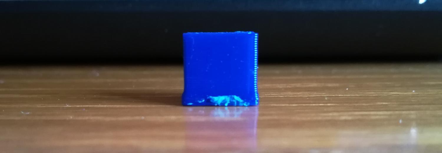

Becks Inviato 6 Febbraio 2019 Inviato 6 Febbraio 2019 Stampante Xyz Da Vinci 1.0 pro... Ho provato a stampare un cubetto 1 cm cubo. I layer alla base sono più larghi di tutto il resto del cubo... Qualcuno riesce a spiegarmi dov'è l'errore? Grazie Cita
marcottt Inviato 6 Febbraio 2019 Inviato 6 Febbraio 2019 materiale e temperature ? specie del piatto... Cita
Becks Inviato 6 Febbraio 2019 Autore Inviato 6 Febbraio 2019 Piatto freddo in vetro, materiale pla temperatura ugello estrusore 210. Cita
smoke67 Inviato 6 Febbraio 2019 Inviato 6 Febbraio 2019 hai messo tu il piatto in vetro? Io uso il piatto in alluminio e ci metto del nastro blu, con il PLA piatto a 40° e nessun collante tanto non si stacca neanche a piangere, per il pla metto l'estrusore a 200 con 70 di velocità e il primo layer viene molto bene (anche gli altri), poi non passare al petg altrimenti ti incazzi come me (scherzo, anzi provaci con il petg che poi mi dai i parametri) Cita
Becks Inviato 6 Febbraio 2019 Autore Inviato 6 Febbraio 2019 il piatto in vetro è in dotazione. sopra ho messo un tappetino adesivo in carta anche quello in dotazione....In effetti stavo facendo altr ricerche e ho visto che come dici tu la temperatura andrebbe abbassata. Ora provo poi ti aggiorno. Tu hai questa stampante o altro modello? Grazie intanto Cita
smoke67 Inviato 6 Febbraio 2019 Inviato 6 Febbraio 2019 2 minuti fa, Becks dice: il piatto in vetro è in dotazione. sopra ho messo un tappetino adesivo in carta anche quello in dotazione....In effetti stavo facendo altr ricerche e ho visto che come dici tu la temperatura andrebbe abbassata. Ora provo poi ti aggiorno. Tu hai questa stampante o altro modello? Grazie intanto ho la 1.0 pro 3 in 1 ed il letto di stampa è in alluminio, per quello ti chiedevo del tuo (tra l'altro non l'ho scelta io, me l'hanno regalata ) Cita
Becks Inviato 6 Febbraio 2019 Autore Inviato 6 Febbraio 2019 la mia è solo 1.0 pro...per lo slycing usi cura o programmi xyz? Cita
smoke67 Inviato 6 Febbraio 2019 Inviato 6 Febbraio 2019 Adesso, Becks dice: la mia è solo 1.0 pro...per lo slycing usi cura o programmi xyz? non cambia nulla tra la mia e la tua per la stampa, per adesso uso xyzware pro, ma è molto limitato, stavo pensando di fare una spesa e prendere simplify, per quanto ne so usare cura o slic3r con la nostra diventa un vero casino (anche il padre di slic3r non mi ha saputo dire come fare) Cita
Becks Inviato 6 Febbraio 2019 Autore Inviato 6 Febbraio 2019 ok cmq adesso provo abbassando la temperatura a 200 gradi.. Cita
smoke67 Inviato 6 Febbraio 2019 Inviato 6 Febbraio 2019 2 minuti fa, Becks dice: ok cmq adesso provo abbassando la temperatura a 200 gradi.. sinceramente, io ho visto che a 50 di velocità metto 190 gradi, poi ogni 10 mm in più alzo di 5 gradi l'estrusore, ma vedi tu, ti conviene fare alcune prove anche a seconda del filamento che usi. a breve proverò ad usare plapower di 3dfillum, sapendo che ci vogliono circa 10 gradi in più Cita
