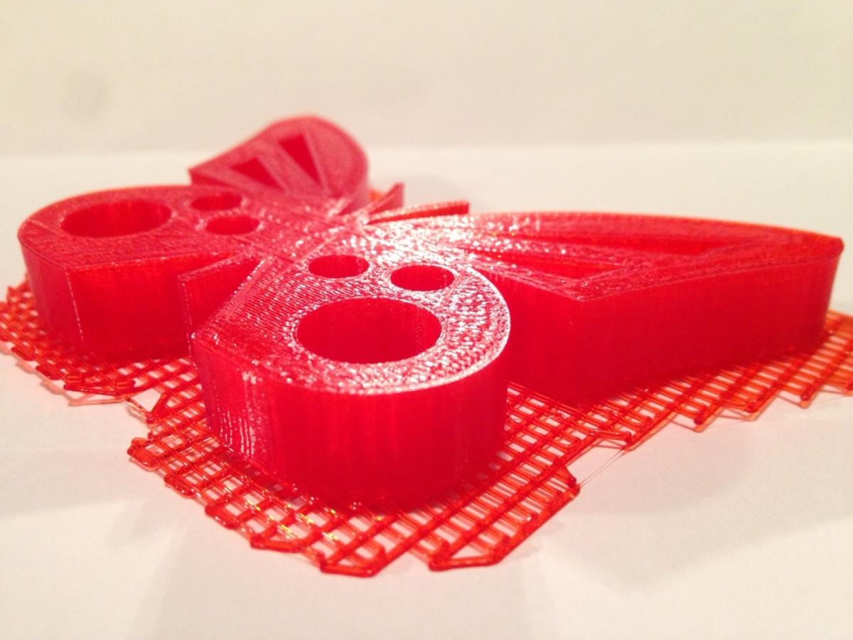

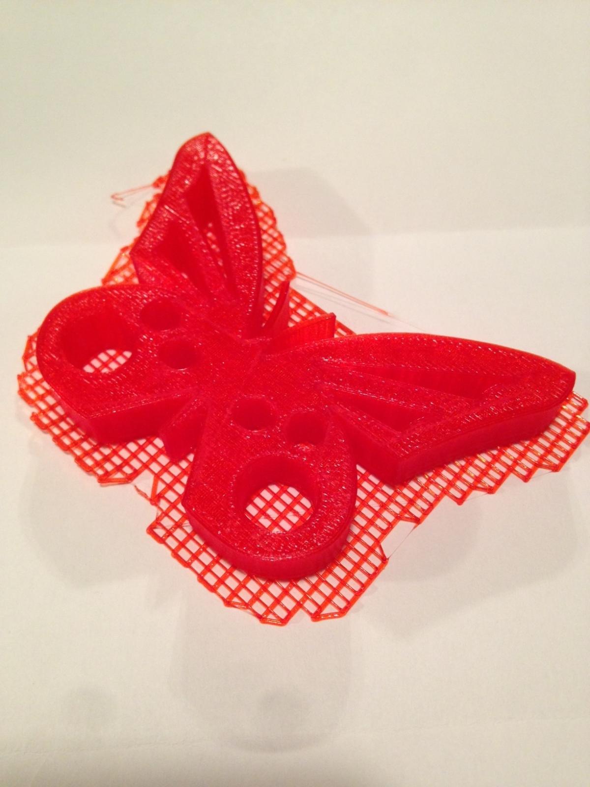

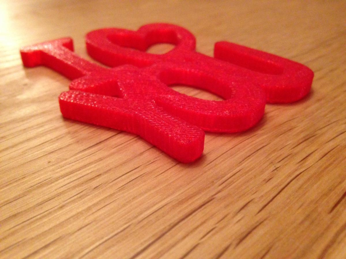

Ho quindi stampato un file presente sulla schedina SD...e come per "magia" (si è un pò una cosa magica), la stampante ha creato la farfalla (in Pla) come da foto allegate.
La prima stampa è stata quindi un successo (da come la vedo io...ma siete voi gli esperti quindi).

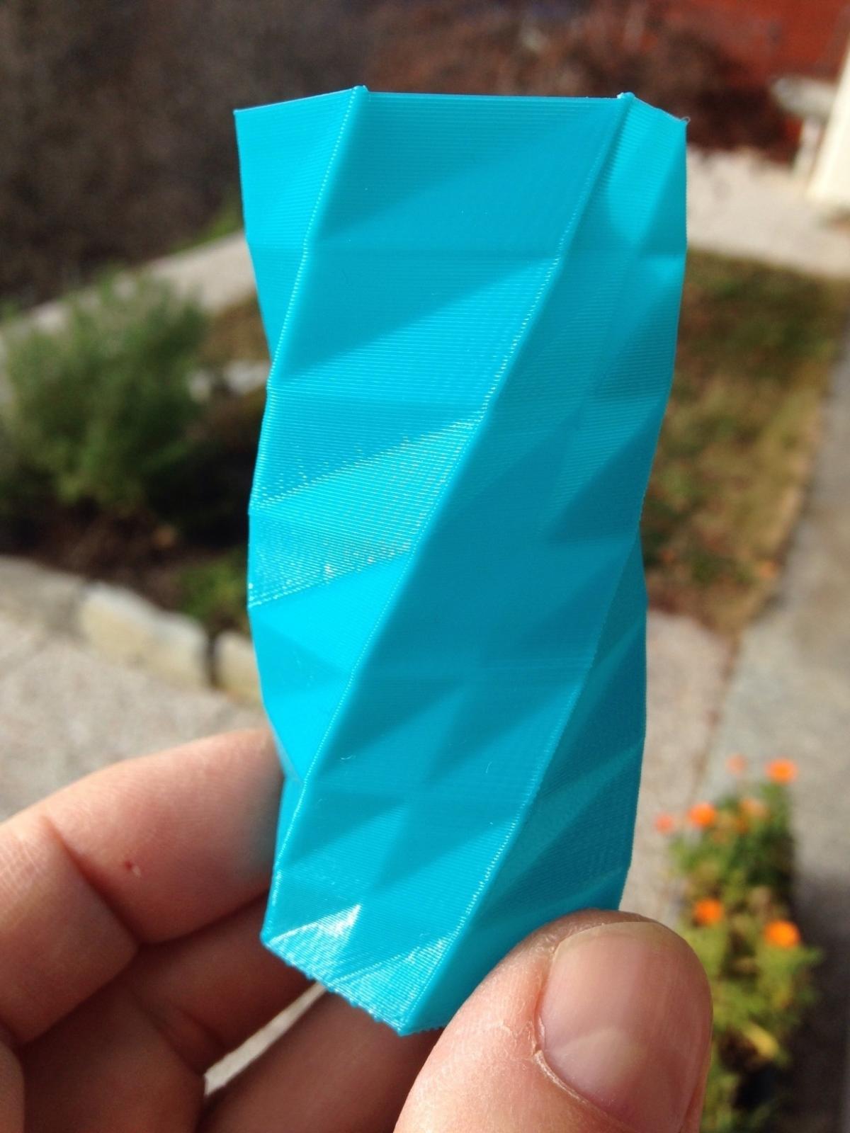

Ho poi scaricato dalla rete il vasetto blu e provato a stamparlo con Abs, e anche quello è riuscito.

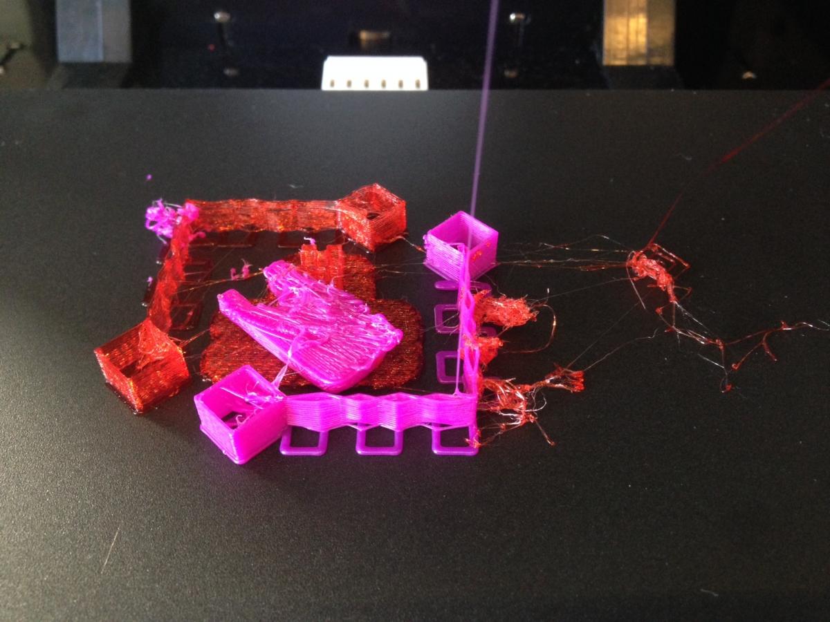

Non ho ancora provato a stampare oggetti in due colori, ma prevedo alcune difficoltà. Mi sembra che dagli estrusori, anche quando non stampano, fuoriesce comunque un pò di prodotto che inevitabilmente va a fissarsi contro quello che l'altro estrusore sta producendo (creando a volte delle pericolose "palline" che se toccano contro l'estrusore rischiano di spostare il pezzo). Non so da cosa dipende questo "problema", se è una cosa che si presenta in tutte le stampanti 3D (in particolare nella Duplicator 4), o se sbaglio qualcosa nei miei parametri (consigli sono ben accetti).

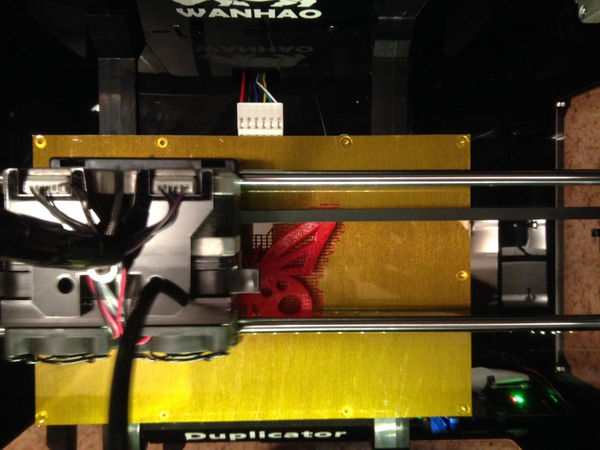

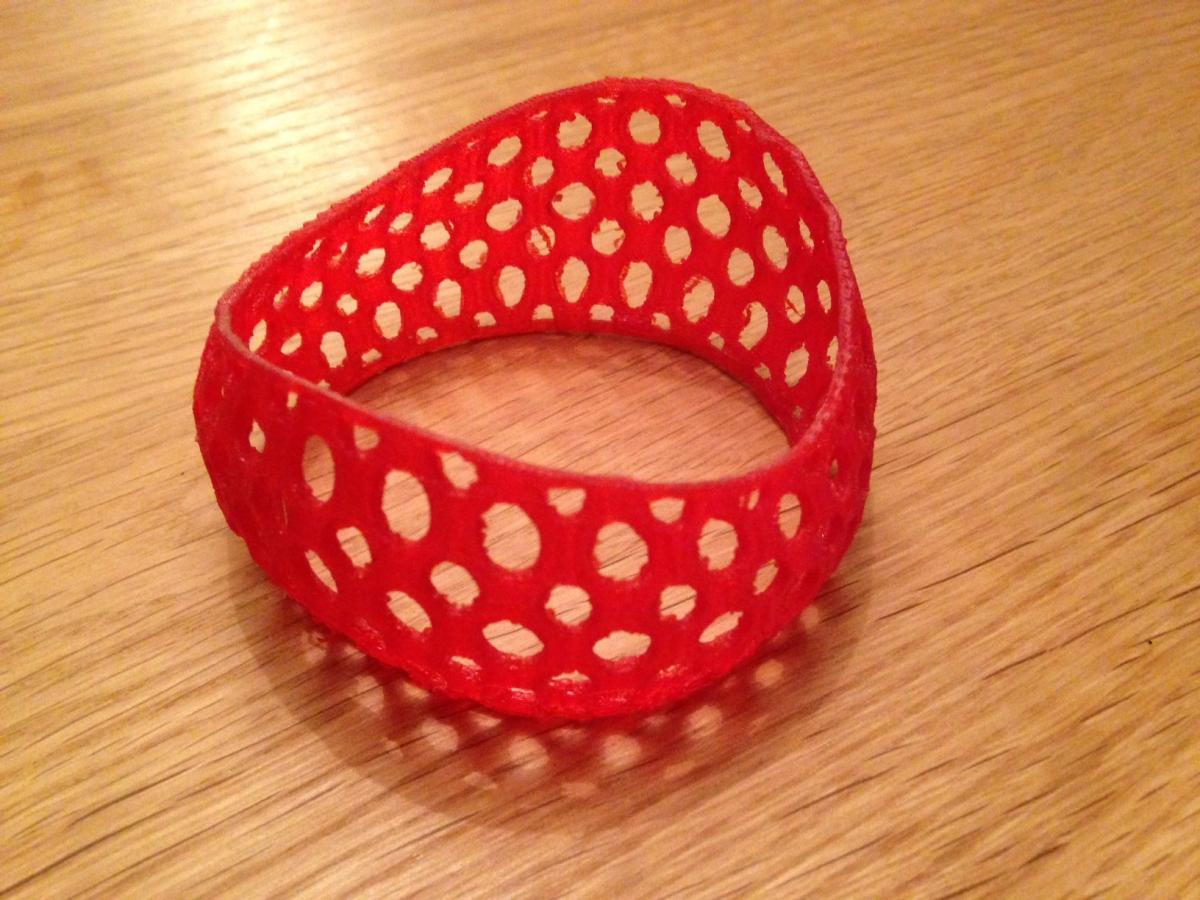

Ho iniziato ad utilizzare il piano in vetro rivestito di "BuildTak" (www.3dprima.com/en/accessories/buildtak-3d-print-surface.html), l'aderenza per gli oggetti stampati in PLA è incredibile (addirittura a volte difficoltoso togliere il pezzo). Come potete vedere dalle foto allegate, la Duplicator (come probabilmente molte altre stampanti 3D) non ha problemi di stampa su oggetti che non richiedono il cambio di posizione estrusore da un punto X a un punto Y (vedi foto 7), i risultati sono infatti buoni e senza sbavature di rilievo. Purtroppo tutta un'altra storia se vogliamo stampare oggetti tipo foto 5, in questo caso con stampa in PLA, il problema dei filini è evidente. Per ora ho stampato a 230° gradi e 210°, riscontrando sempre il rilascio involontario di materiale anche durante gli spostamenti "a vuoto". Proverò ancora ad abbassare la temperatura e farò alcune prove con velocità maggiori di spostamento (adesso sempre su 40/50 mm in lavorazione e 150 mm per spostamenti a vuoto).
Nella foto 6 potete vedere una prova di stampa con supporto in PLA e stampa in ABS di un pezzo piccolo. Come si nota, i piano di stampa risulta molto "sporco" e il pezzo non è rimasto in posizione.

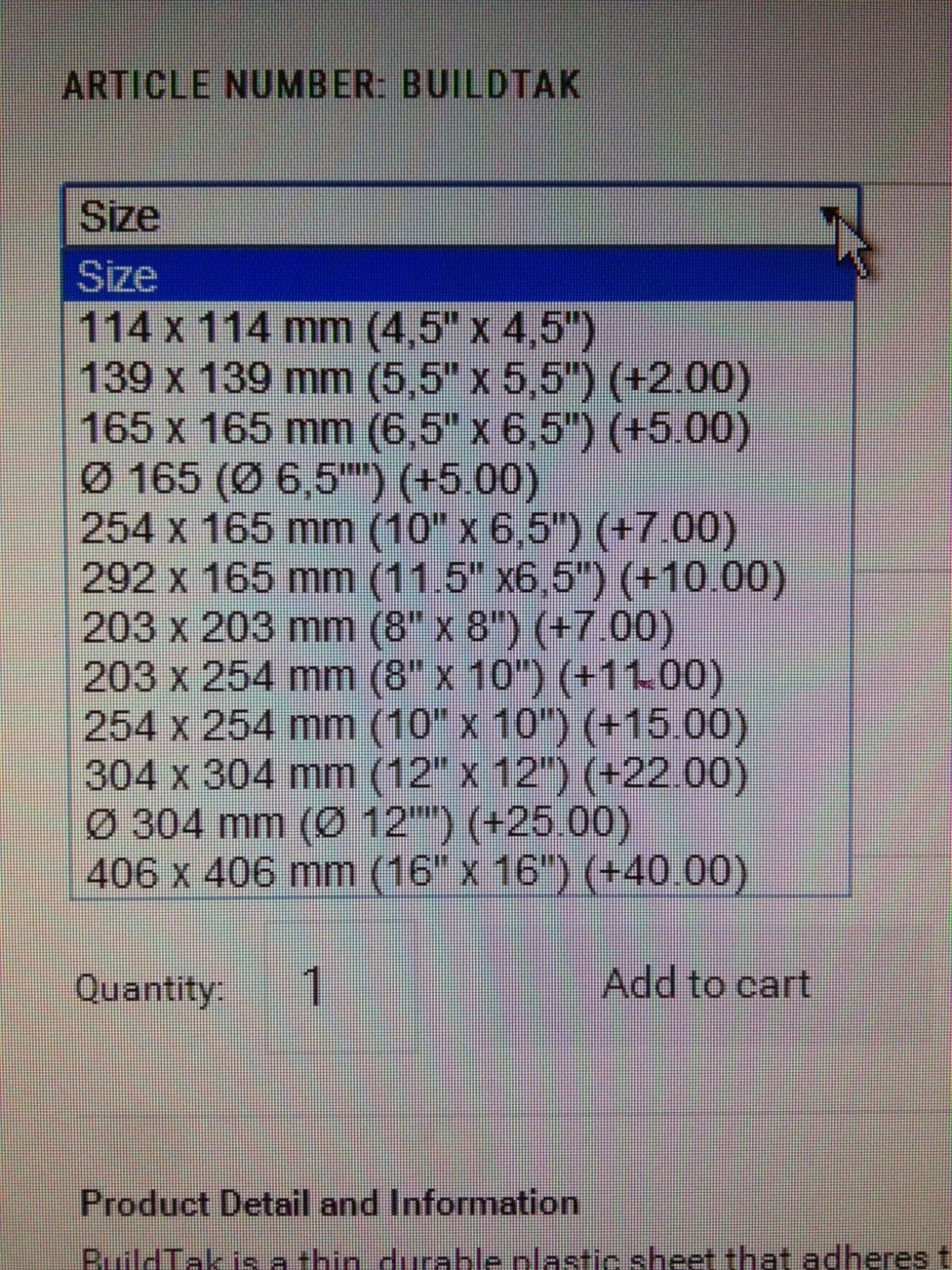

@heavenswiss Ottimo quindi lo consigli per il PLA? Ma scusa, non conosco bene il prodotto, è disponibile in varie misure?
Ciao,
personalmente anch'io non lo conoscevo. Mi è stato consigliato dal venditore della mia stampante 3D (3dprima.com).
Dalle prime prove fatte con PLA, posso dire che ha un'aderenza molto molto molto forte, addirittura si fatica ha togliere il pezzo. Per il discorso Abs non mi è sembrato molto differente al tradizionale Kapton Tape, ma ho fatto solo due prove veloci.
Per le misure vedi immagine allegata. Prezzo non proprio "economico"...a partire dai 4.90 euro (nel negozio dove l'ho preso io).
