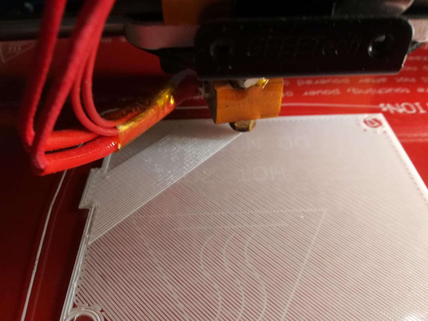

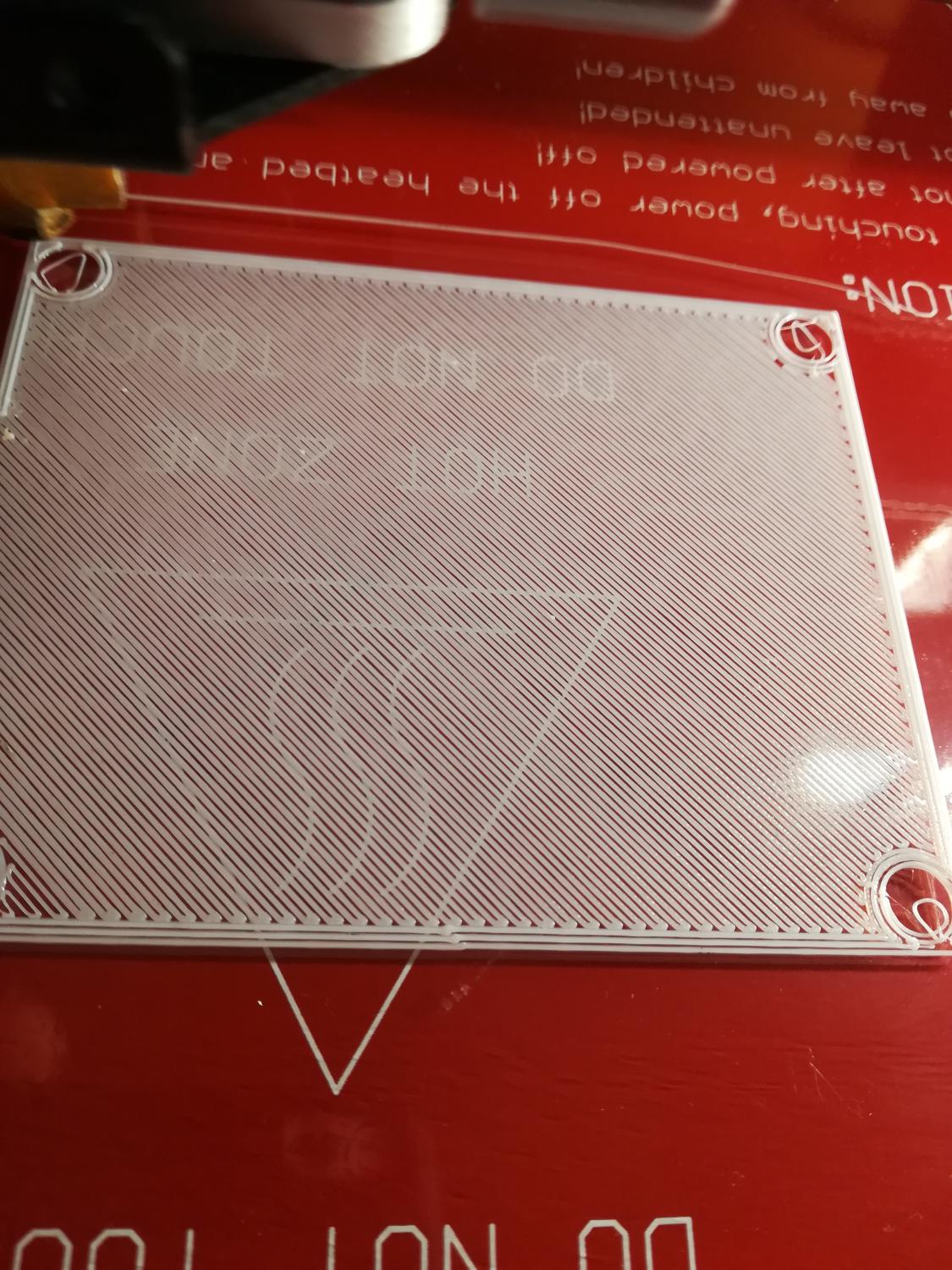

pero ieri notte prima di dormire ho mandato in stampa l ultimo pezzo di mezzoretta per poter chiudere un progetto anche se veniva male non mi importava era un prototipo pero ho caricato il file stl su repetier usato come slicer slic3r anche se la parte di configurazione non mi si apre percio ho potuto settare solo di che spessore doveva essere il layer 0.3 e basta non so perche ma quando clicco cura si apre l impostazioni quando clicco slic3r no
percio 2 considerazioni anzi 3
1 calibrazione e sporcizia e pulizia stampante ok la sto facendo tanto ci vuole ogni tanto lo stesso
2 a sto punto penso che abbia anche un problema forse con questi slicer usandoli su linux come applicazione per me si perdono qualcosa  poiche(guarda punto 3) 🙂
3 ecco come andava la stampante senza ticchettio senza sbavatura e silenziosissima
la stampa è una seta precisa e pulita anche se qui cè un problema fa una riga si e una no pero meglio di niente
tutto questo per dire che secondo me cè anche qualcosa da aggiustare negli slicer che deve combaciare con la rispettiva stampante almeno credo

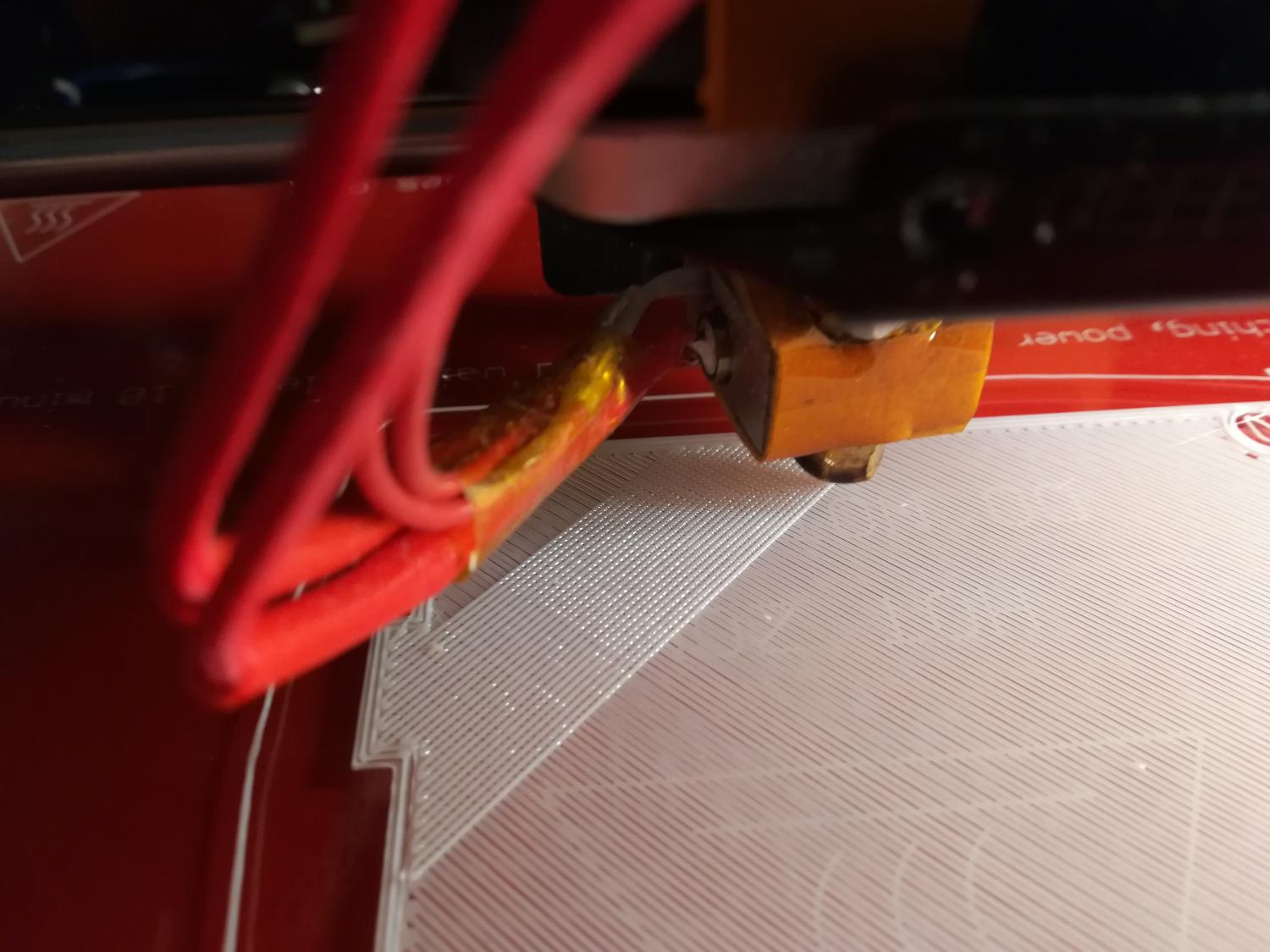

cmq ne riparliamo quando rimonto tutto 🙂IMG_20190209_155118.thumb.jpg.12d9f7a054ed655b75f51dec8f6d0775.jpgIMG_20190209_155108.thumb.jpg.ce3a75752677481610c8f1aa1ead0f31.jpgIMG_20190209_154937.thumb.jpg.7c5f0e67273d6f9af7a832f8b935e1bd.jpg
 non fate caso hai filetti poiche non mi a fatto lo skill ma a usato i cerchi delle viti per spurgare all inizio ma il resto mi fa incazzare nessun tic tac ecc ecc 😞
altra cosa che non mi a scaldato il piano ma sta a 0 gradi boh cose da pazzi 🙂

Che stampa è questa qui sopra ? Il classico test per il livellamento del piano ?
Si può avere l'stl  ? Ne sto cercando uno che appunto mi riempia l'intero piano ad 1 livello

non ho capito di quale stampa stai parlando ?quale file stl di cosa?
non è un file prova è la base di un pezzo che stavo stampando se ti serve di riempire tutto il piano disegna un solido alto 1mm e con le dimensini del tuo piatto io le cose semplici cosi le disegno con thinkercad ed esposto in stl se non vuoi cad troppo complicati
cmq su thingivers ci sono mille disegni per livellamento piano che prendono tutto i piano io ne uso uno a volte che fa 4 skirt a quadrato per tutto il piano poi un cerchio al centro fa tu
