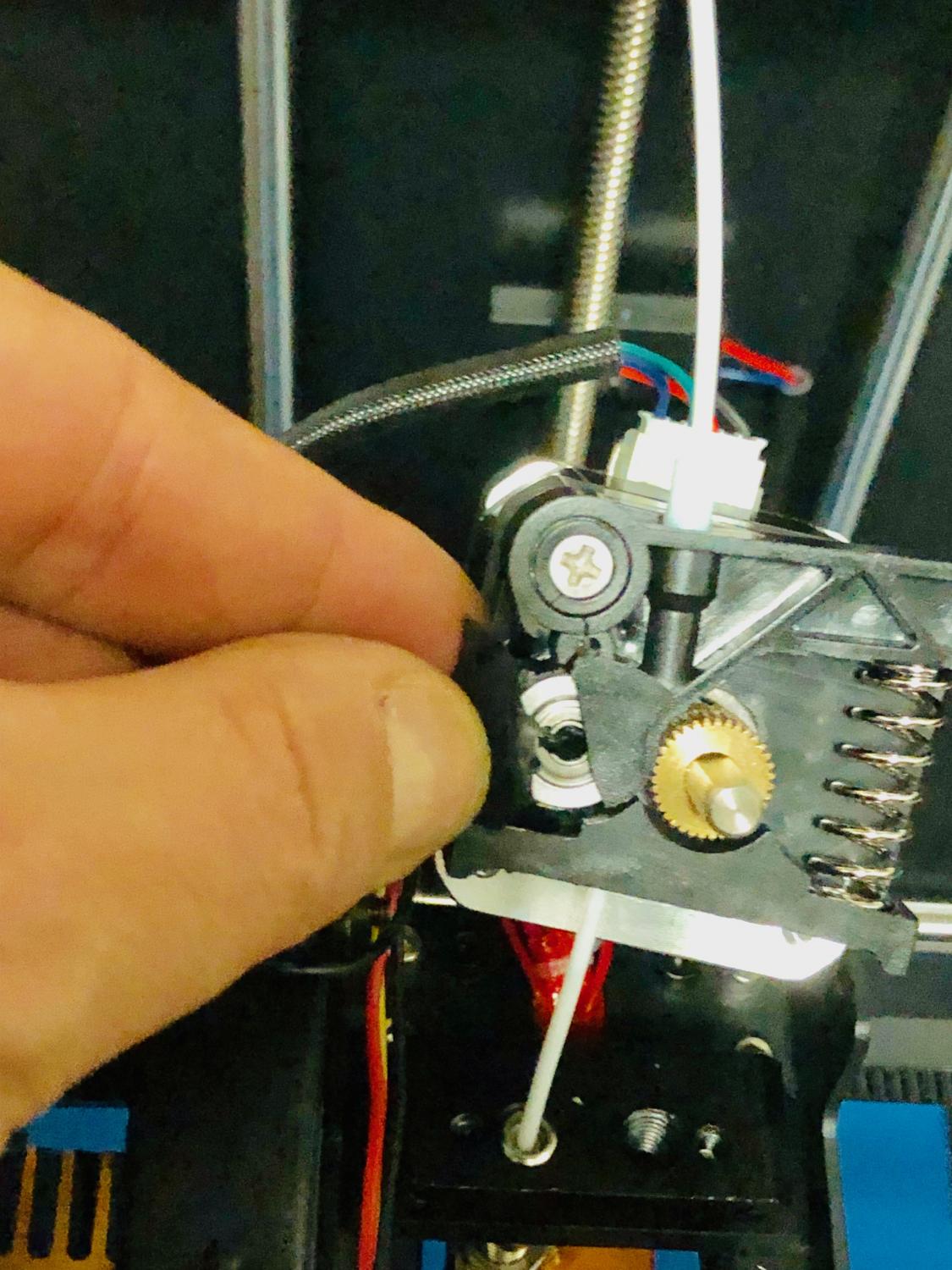

qualcuno di voi sa dove reperire un nuovo tirafilo per la stampante in titolo che sia più performante; intendo che abbia la possibiltà di essere regolata la pressione e che esercita sul filamento e costruito con materiali più robusti ?
per quanto riguarda le mie prime ore di utilizzo di questa stampante, ho riscontrato che sia la parte più problematica da superare perché durante le stampe mi va in sottoestrusione.
premetto che è arrivato già rotto (vedi allegato) e l'ho riparato come meglio potevo al momento.
ora mi spiego il motivo di solo 90 giorni garanzia estrusore

Sono in seria difficoltà non riesco più a terminare una stampa, l’assistenza ha promesso di inviarmi il pezzo nuovo ma al momento non ho ancora ricevuto nulla
Vorrei comprarne uno più performante ma tutti quelli che trovo non menzionano la compatibilità con questa stampante.
Anche se alcuni sembrano perfettamente adattabili

Non conosco la tua stampante e dalla foto non si vede un granché ma se puoi variare step/mm praticamente ogni estrusore è compatibile direi.
Stai attento se montaggio a dx o sx

Ma pensavo di sostituire solo la parte meccanica lasciando invariata la ruota dentata così non cambierebbe nessun rapporto di rotazione
Penso che il problema sia sulla pressione esercitata dal cuscinetto non
corretta,
dovuta al fatto che ormai il supporto è compromesso dalla riparazione così non permette una rotazione stabile sull’alloggiamento dell’asse cuscinetto
Inviato dal mio iPhone utilizzando Tapatalk
In questo caso o fai qualche foto in più che vediamo che forma ha oppure ci provi. Senza ingranaggi e motore un estrusore in alluminio sarà roba di 10/20 euro...

Si al momento sono riuscito a stampare il pezzo rotto da alcuni modelli su Thingiverse e sembra che funzioni tutto bene
Ma al più presto farò l’acquisto di uno in alluminio che ho già visto su Amazon
