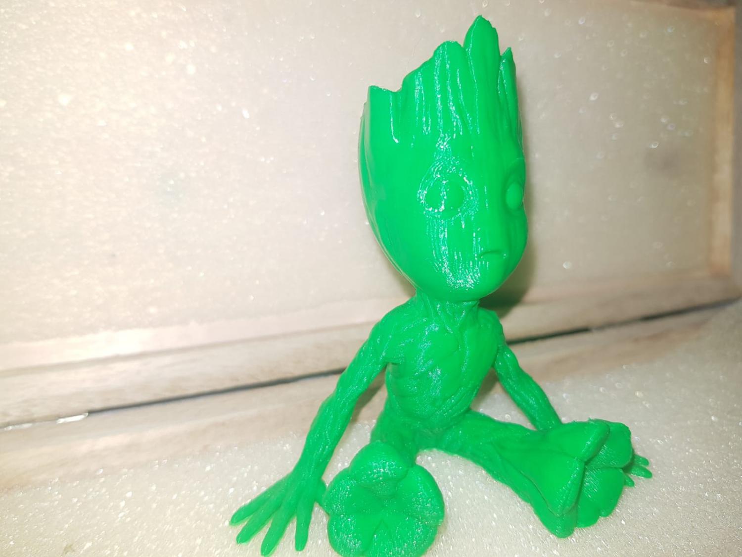

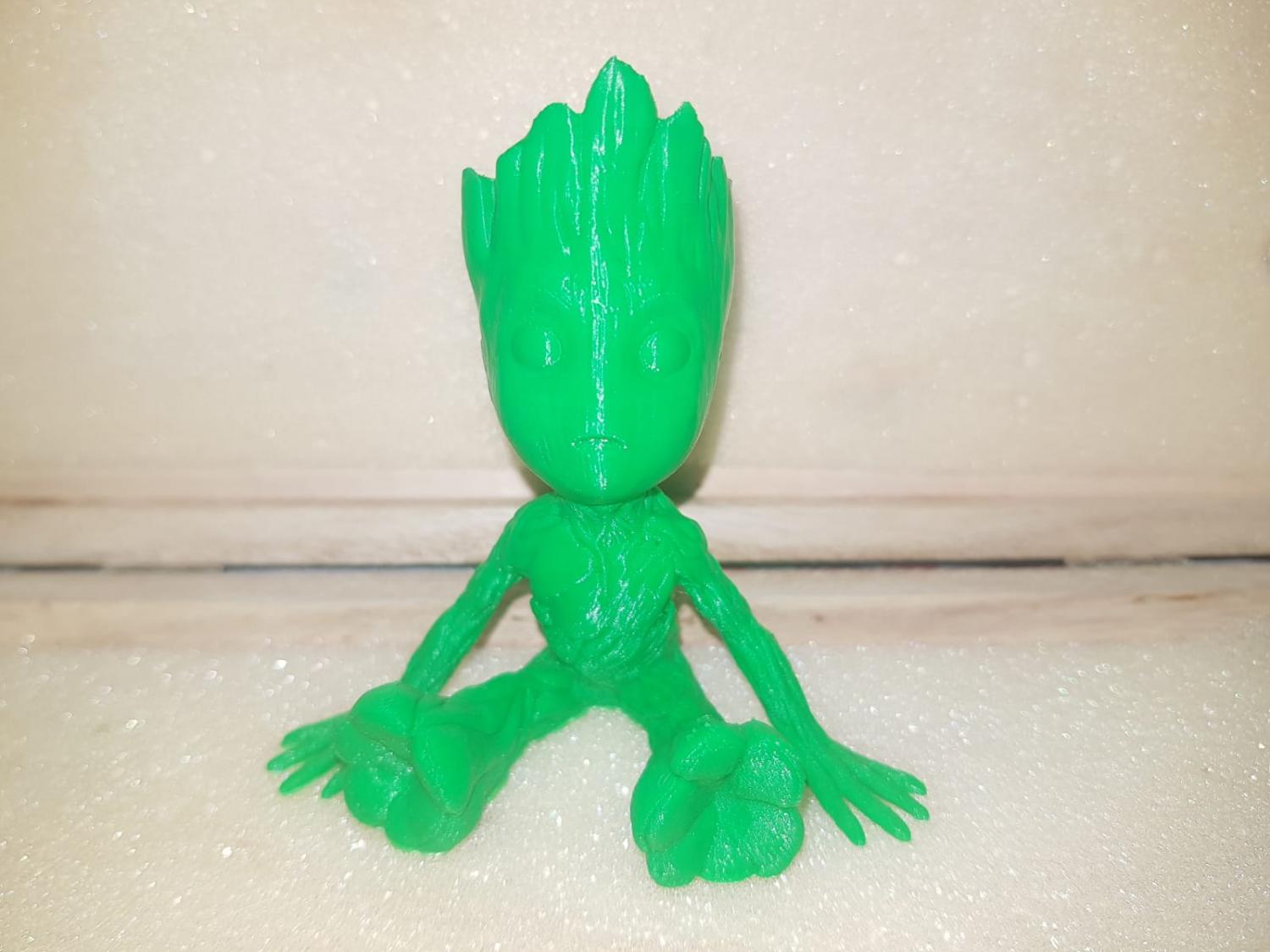

ALucaB Inviato 10 Febbraio 2019 Inviato 10 Febbraio 2019 salve a tutti, ho una anycubic i3 mega, anzi diciamo che avevo una anycubic i3 mega, per via delle varie mod gli è rimasto veramente poco dello stock. vi elenco subito cosa ho aggiornato e poi vi spiego cosa vorrei fare e sopratutto se qualcuno sa consigliarmi: -driver sostituiti con LV8729 settati a 1/64 -mosfet piano riscaldato e mosfet estrusore -alimentatore cambiato da 30A -viti in piombo con molla per barra trapezoidale -accoppiatori flessibili -cuscinetti igus (da montare) -e3d v6 originale (da montare) -tutte le ventole sostituite con noctua e aab -firmware aggiornato a marlin 1.1.9 con relative modifiche dei vari step per i nuovi driver -piatto di trascinamento piu leggero e resistente (da montare) -tubo capricorn Ora senza divulgarmi molto sarei un ipocrita nel dire che non ho ottimi risultati con questi upgrade, ma vorrei cercare di ottimizzare al meglio il tutto. ora stampo con layer 0,1 ma ho problemi di vibrazioni se aumento la velocità, la mia domanda è: "come posso aumentare la velocità senza avere mille vibrazioni e stampare con layer 0.2 e avere comunque un ottimo risultato?" vedo gente che con i miei stessi upgrade o comunque simili riesce ad avere risultati con layer a 0.2 spaventosi, da far invidia ai 0.1. Sapete consigliarmi qualcosa? P.S. vi allego 2 immagini per farvi vedere come stampo ora "layer 0.1, velocità 60mm/s" Cita
