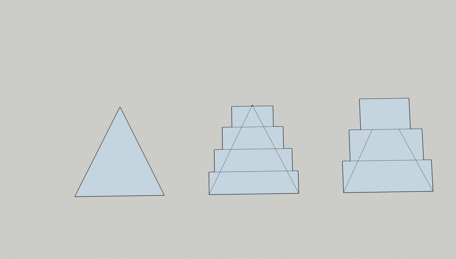

stampare qualcosa che sia di lunghezza circa 30 cm. un parallelepipedo modellato 30x5x5 ma i dettagli devono venire lisci che più lisci non si può, inoltre scusa la domanda ma i micron ad esempio più è alto il numero e logicamente maggiore è la definizione nel senso 20, 50, 200 si va a salire di definizione, giusto?
Expand
no, il contrario. stiamo parlando di risoluzione in Z, piu' basso è il numero maggiore è la definizione.
stampare a 10 micron vuol dire dividere l'oggetto in fette alte appunto 10 micron, se stampiamo a 20 micron abbiamo la meta' delle fette del primo caso.
di conseguenza stampando a 10 micron avremo una definizione tale che il piu' piccolo dettaglio sia diviso in sezioni da 10 micron.
il primo è il disegno ideale, il secondo una stampa ad alta risoluzione (dove una piccolissima parte non viene stampata)Untitled.thumb.png.b5b7ebd5aaee0ef57e767a706da278c0.png
il 3 è una stampa a bassa risoluzione dove una buona parte non viene stampata.

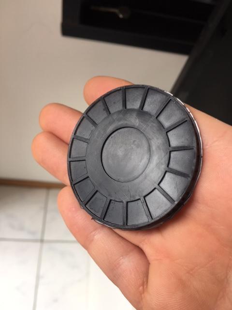

Expand
certo che si.
thumbnail_IMG_7249.thumb.jpg.195ef65c2072ff18af980b7e3e6551c1.jpgthumbnail_IMG_7254.jpg.05efbce8fbb1e123b44bf0c38229e7c3.jpg
sono stampati a 20 micron.
