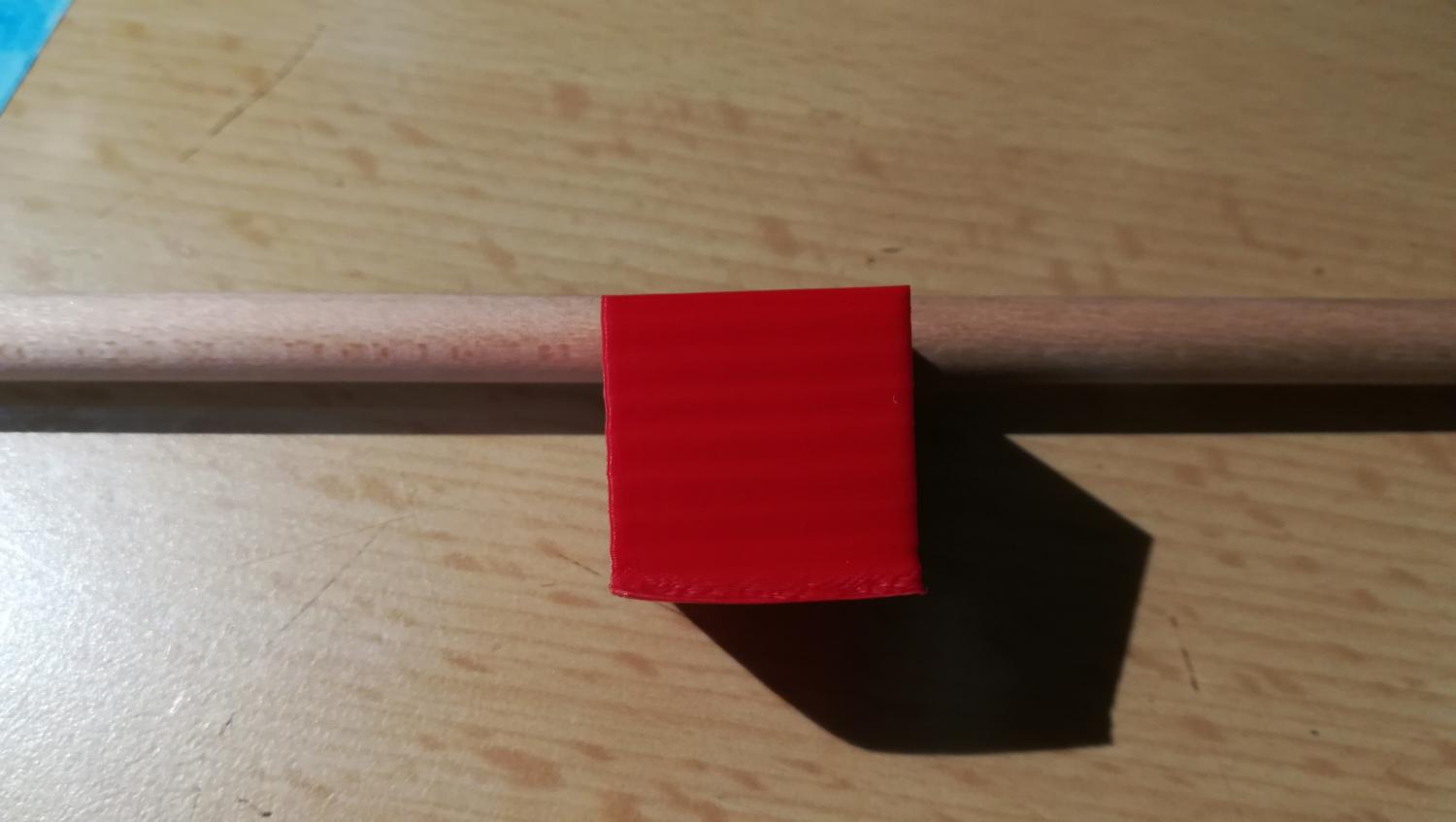

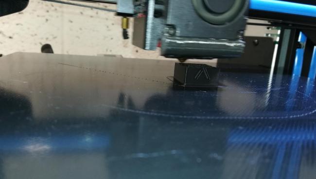

Blacksoldier10 Inviato 10 Febbraio 2019 Inviato 10 Febbraio 2019 Salve a tutti allego qui sotto un cubo che riassume la mia situazione attuale: ghosting, z wobbling (per quello sto cercando di risolverlo piano piano), piede d'elefante, warping e sovra estrusione. I problemi sono cominciati quando ho sistemato il valore degli estep della stampante in quanto prima invece di estrudere 10 mm ne estrudeva 7. Sistemati gli esteps sono cominciati i problemi di sovra estrusione, riassunti in un classico cubo xyz di calibrazione. In pratica il brim ad un certo punto si rialza, quando l'ugello passa a stampare la linea successiva, peggiorando così le linee successive con conseguenze disastrose per la qualità della stampa. Ho migliorato leggermente modificando la larghezza della linea da 0.4 a 0.45 e abbassando il layer iniziale da 0.3 a 0.2 ma non ha risolto il problema che comunque continua a proporsi. Ho provato di tutto, a ventola accesa/spenta durante il primo strato (di solito è spenta), ho abbassato la larghezza della linea dello stato iniziale a 90% con un leggerissimo miglioramento purtroppo non risolutivo, il flusso è al 100%. Non so più che altro fare. Il piatto è in bolla, i layers alla base del cubetto sono schiacciati come se fossero in sovra estrusione (lo stesso si può vedere dai primi layers non lineari alla base del cubo) cos'altro mi suggerite? Spesso se non si rialza l'interno del brim lo fa un angolo del cubetto.... Se reimposto il vecchio valore estep ritirno ai problemi di sotto estrusione e la musica non cambia... Help 😱😱 Stampo con una Geetech A10m, PLA TIANSE rosso, da notare che i problemi li riscontro anche nel PLA GEEETECH Nero. Cita

Joker78 Inviato 11 Febbraio 2019 Inviato 11 Febbraio 2019 7 ore fa, Blacksoldier10 dice: Salve a tutti allego qui sotto un cubo che riassume la mia situazione attuale: ghosting, z wobbling (per quello sto cercando di risolverlo piano piano), piede d'elefante, warping e sovra estrusione. I problemi sono cominciati quando ho sistemato il valore degli estep della stampante in quanto prima invece di estrudere 10 mm ne estrudeva 7. Sistemati gli esteps sono cominciati i problemi di sovra estrusione, riassunti in un classico cubo xyz di calibrazione. In pratica il brim ad un certo punto si rialza, quando l'ugello passa a stampare la linea successiva, peggiorando così le linee successive con conseguenze disastrose per la qualità della stampa. Ho migliorato leggermente modificando la larghezza della linea da 0.4 a 0.45 e abbassando il layer iniziale da 0.3 a 0.2 ma non ha risolto il problema che comunque continua a proporsi. Ho provato di tutto, a ventola accesa/spenta durante il primo strato (di solito è spenta), ho abbassato la larghezza della linea dello stato iniziale a 90% con un leggerissimo miglioramento purtroppo non risolutivo, il flusso è al 100%. Non so più che altro fare. Il piatto è in bolla, i layers alla base del cubetto sono schiacciati come se fossero in sovra estrusione (lo stesso si può vedere dai primi layers non lineari alla base del cubo) cos'altro mi suggerite? Spesso se non si rialza l'interno del brim lo fa un angolo del cubetto.... Se reimposto il vecchio valore estep ritirno ai problemi di sotto estrusione e la musica non cambia... Help 😱😱 Stampo con una Geetech A10m, PLA TIANSE rosso, da notare che i problemi li riscontro anche nel PLA GEEETECH Nero. Stampi su vetro? Cita
Blacksoldier10 Inviato 11 Febbraio 2019 Autore Inviato 11 Febbraio 2019 7 ore fa, iLMario dice: Amico! Io ho una geeetech A10 e problemi analoghi. Il tuo piano è livellato? Che firmware hai? Io quando ho aggiornato al 1.1.9 con calibrazione mesh del piatto, ho risolto di botto il 99% dei problemi. Ora devo solo fare delle regolazioni di fino, ma ad esempio è la terza stampa consecutiva che sto facendo (mi sono portato la stampante a casa) e non sto avendo problemi. Prima dell'upgrade, ad ogni stampa dovevo calibrare il piano e 9 stampe su 10 non venivano. Ora 3 su 3 e senza calibrazione Ho Marlin 1.1.8 non stock (ho ricaricato il driver dal sito geeetech) e ho risolto i problemi che avevo all'epoca. Mi sa che non appena arriverà il sensore bl touch ne approfitterò per ricaricare il firmware 1.1.9 Ma una domanda... Che intendi per mesh bed levelling? È un tipo particolare di livellamento? 9 minuti fa, Joker78 dice: Stampi su vetro? No uso l'ultrabase della Geeetech, la stampante è in una stanza che per il 90% del tempo è chiusa non mi conviene spruzzare la lacca per il semplice fatto che l'odore poi non va via per cui preferirei rimanere con l'ultrabase. Cita
