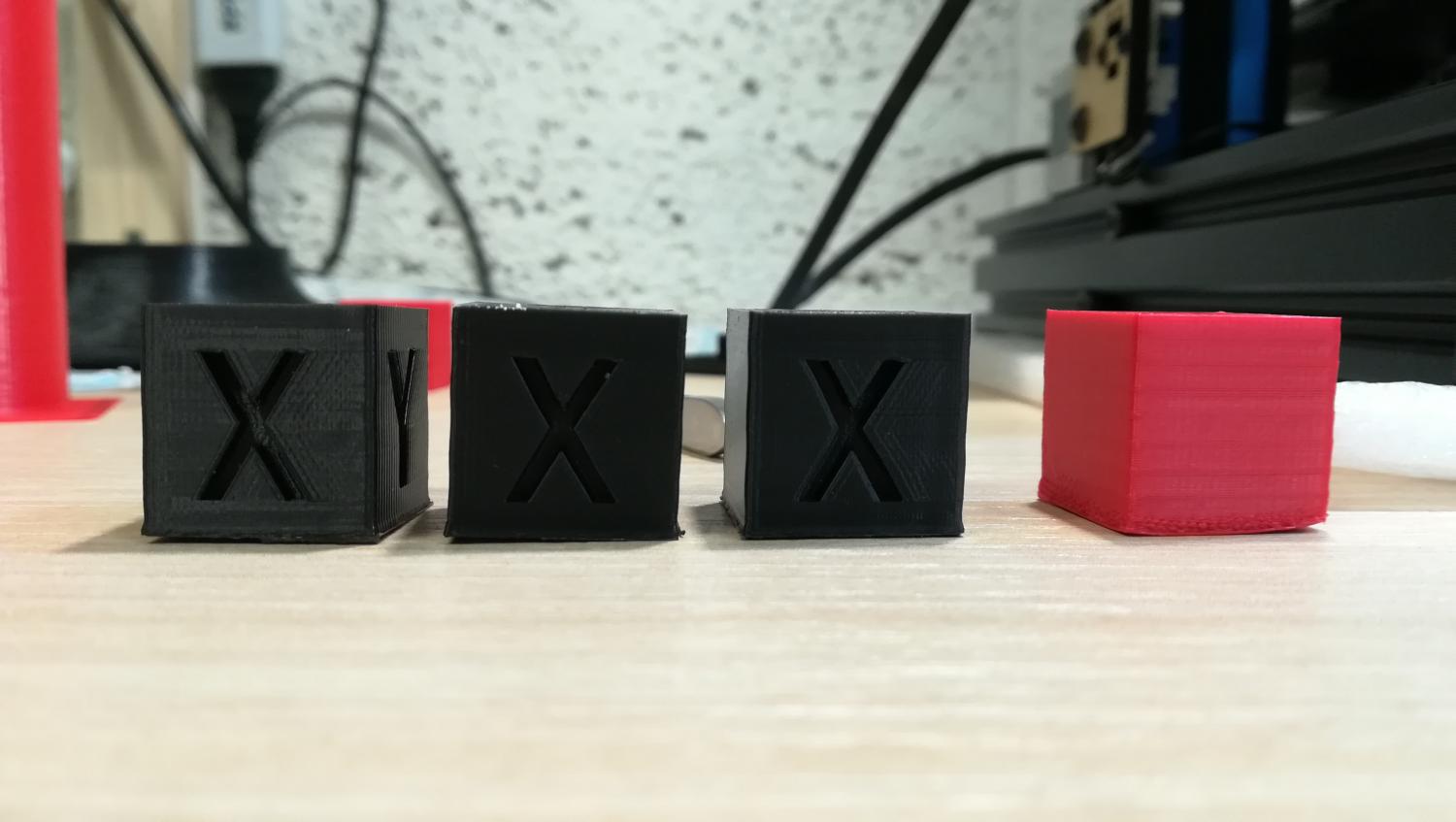

Blacksoldier10 Inviato 14 Febbraio 2019 Autore Inviato 14 Febbraio 2019 Il 14/02/2019 at 18:31, iLMario ha scritto: Ne serve uno vero? Dai mettimi il link diretto ad Amazon o codice ASIN che lo ordino sulla fiducia 🙂 Expand Vedi tu, secondo me male non fa. QUI ti metto il link Amazon degli accoppiatori che ho preso io, ti allego anche la foto dei tre cubi di prova che ho stampato (per regolare i passi sugli assi xy e z) e quello rosso era prima dell'accoppiatore. Ti dico che però ho fatto una serie di prove: 1) dalla stampante ho tirato tutto su l'asse Z e ho osservato attentamente la vite che sicuramente è storta. Andrebbe cambiata in futuro; 2) ho allentato le viti del motore dell'asse Z, fatto scorrere in su e in giù l'asse Z per riallineare la vite e poi stretto nuovamente le viti 3) stretto le viti del giunto in ottone (ma non troppo e ho fatto scorrere nuovamente l'asse Z per assicurarmi che non si bloccasse lungo tutto il suo percorso non si bloccasse) Cita

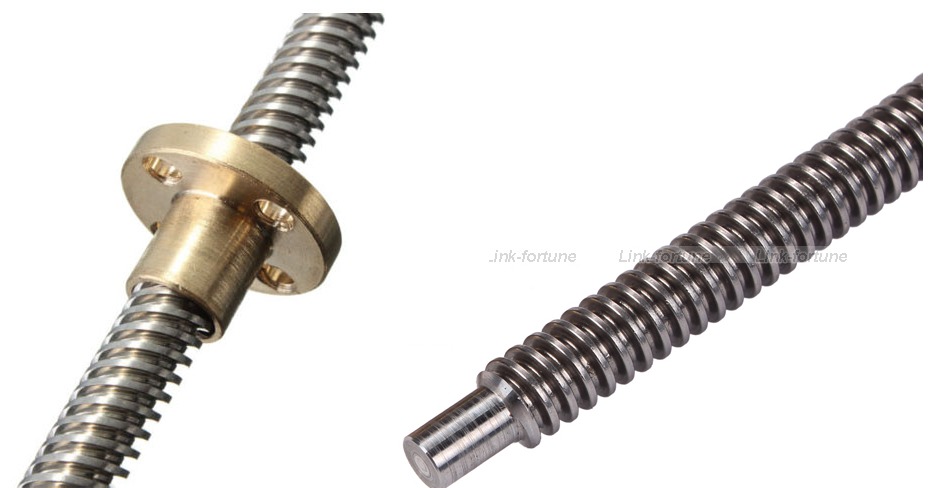

Blacksoldier10 Inviato 14 Febbraio 2019 Autore Inviato 14 Febbraio 2019 QUI per esempio fanno vedere la foto ma per sicurezza aspetterei @Alep e chiunque ne sappia qualcosa, dato che ne saprà più di me a riguardo, per esempio come riconoscere la vite trapezia? Dove trovarla e quanto costerebbe una per un asse Z per la stampante? Cita
Alep Inviato 15 Febbraio 2019 Inviato 15 Febbraio 2019 La vite trapezia si riconosce perchè mentre una vite normale ha una sola spirale (ossia la filettatura agli estremi ha un solo punto di inizio) mentre la vite trapezia ha più filetti in contemporanea (ossia ha più punti di inizio). Nelle immagini la vite trapezia ha di conseguenza il filetto molto più inclinato di una vite normale. Qui metto una foto (sempre la stessa) dove non è che si distingua bene la differenza ma è la meglio che ho trovato.La trapezia è quella a sinistra. Le barre trapezie godono di una costruzione più accurata perchè vengono costruite solo per questi usi specifici, mentre per le barre normali spesso si ricorre a comuni barre filettate da uno o due metri tipo quelle che trovate in qualsiasi brico e che non godono di accurata costruzione e trasporto. Sono di facile reperibilità e qui metto per esempio un link preso a caso, non è ne la più economica ne la migliore è solo la prima che ho trovato Prezzo 20 euro circa per due barre complete di chiocciola (dado). https://www.amazon.it/ReliaBot-500mm-Conduttrice-Diametro-Stampante/dp/B07BQY2DTR/ref=pd_lpo_sbs_328_t_2?_encoding=UTF8&psc=1&refRID=F04RPJHZ5ANJ1PNK36V0 2 Cita
