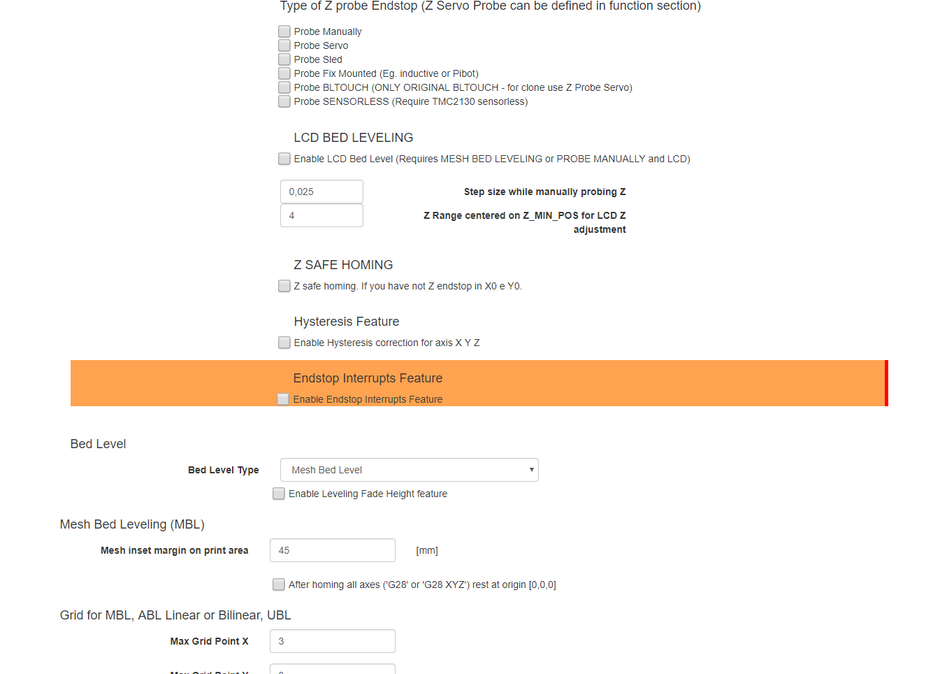

zed87 Inviato 11 Febbraio 2019 Inviato 11 Febbraio 2019 buon giorno a tutti, sto configurando la mia nuova stampante auto costruita, la stampante funziona bene ma non riesco a far funzionare l'auto bed level. ho montato un sensore capacitivo omron che vede perfettamente il piano montato accanto all'estrusore, la home della z viene eseguita perfettamente ma quando gli chiedo di fare l'auto level tutti gli assi vanno a home compreso lo z poi stop, non fa altro... sto usando il configuratore marlinkimbra e la scheda è una mks gen L. ho provato a cambiare tipo di auto level ma dopo il compilatore di arduino mi da errore compilazione. Cita

marcottt Inviato 11 Febbraio 2019 Inviato 11 Febbraio 2019 state attenti perchè il bltouch ed il 3dtouch sono simili ma diversi, io avevo il bltouch (l'originale diciamo) e mi ricordo che la configurazione del clone non era da mettere come dltouch ma come altra cosa (non ricordo) in quanto ha risposte diversi. Cita
zed87 Inviato 11 Febbraio 2019 Autore Inviato 11 Febbraio 2019 Io non uso il bltouch ma il sensore stesso dell'asse z, il reset lo fa mentre l, auto bed level no Cita

marcottt Inviato 11 Febbraio 2019 Inviato 11 Febbraio 2019 in teoria: http://marlinfw.org/docs/gcode/M206.html però non so che relazioen abbia con l'aggiunta del sensore... considera che per me invece home è proprio al centro Cita
