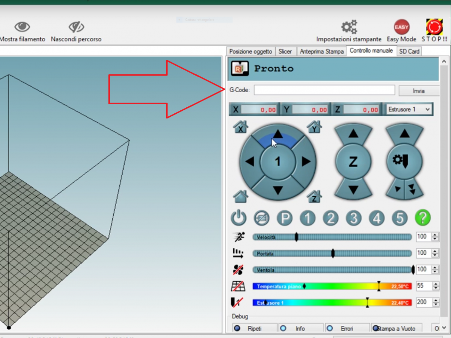

Il comando M119 lo devo scrivere su printer settings in repetier?

Grazie, ma io ho repetier su un mac e non lo trovo.
potresti per favore inviarci un immagine?
Grazie mille!
non so come sia la schermata su mac, questa è di widnows
