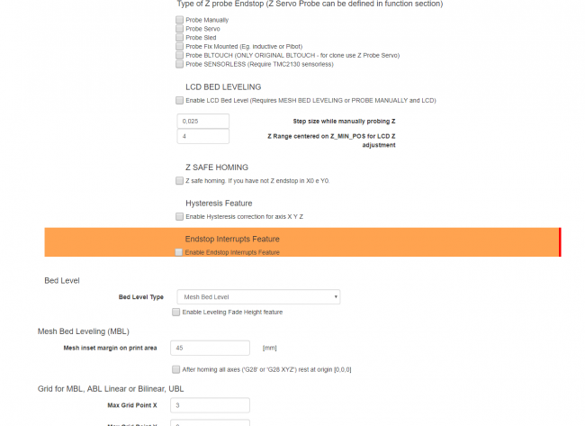

buongiorno a tutti, sto configurando la mia nuova stampante auto costruita, la stampante funziona bene ma non riesco a far funzionare l'auto bed level. Ho montato un sensore capacitivo omron che vede perfettamente il piano montato accanto all'estrusore, la home della z viene eseguita perfettamente ma quando gli chiedo di fare l'auto level tutti gli assi vanno a home compreso lo z poi stop, non fa altro... sto usando il configuratore marlinkimbra e la scheda è una mks gen L. ho provato a cambiare tipo di auto level ma dopo il compilatore di arduino mi da errore compilazione.
