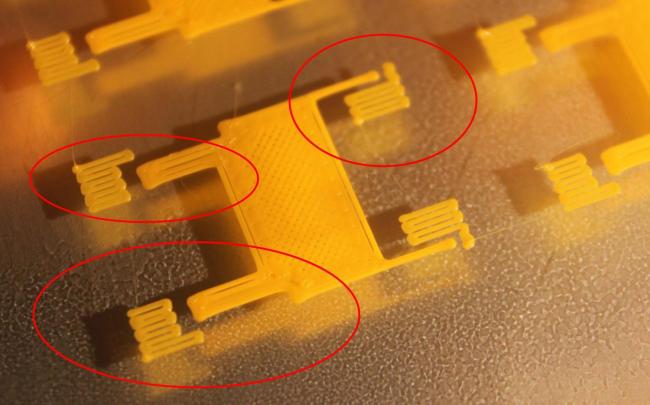

belcarlo Inviato 12 Febbraio 2019 Condividi Inviato 12 Febbraio 2019 Quali sono i parametri che bisogna modificare per far sì che i vari passaggi dell'estrusore siano uniti e non rarefatti come nell'immagine? uso simplify 3d grazie Cita Link al commento Condividi su altri siti Altre opzioni di condivisione...
marcottt Inviato 12 Febbraio 2019 Condividi Inviato 12 Febbraio 2019 uhmm ma quello è supporto o pezzo ? perchè se è supporto è giusto sia così.... se è pezzo allora è un po' strano... Cita Link al commento Condividi su altri siti Altre opzioni di condivisione...
belcarlo Inviato 12 Febbraio 2019 Autore Condividi Inviato 12 Febbraio 2019 sì, quelli piccoli sono supporti, ma è presente anche nel pezzo, anche se non si vede bene nel primo layer le linee sono distaccate come quelle dei supporti, Cita Link al commento Condividi su altri siti Altre opzioni di condivisione...
marcottt Inviato 12 Febbraio 2019 Condividi Inviato 12 Febbraio 2019 sembrerebbe poco estruso... oppure parametri sbagliati rispetto al nozzle presente... prova a postare i paramentri principali e controlla la misura del tuo nozzle. Fai anche il test lunghezza di estrusione Cita Link al commento Condividi su altri siti Altre opzioni di condivisione...
