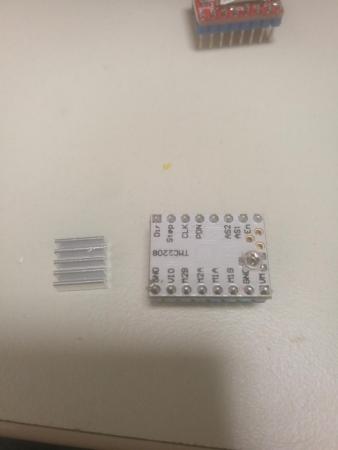

iLMario Inviato 26 Marzo 2019 Autore Inviato 26 Marzo 2019 50 minuti fa, Tomto dice: Sono "potenti"in relazione al nostro tipo di stampanti preferibili per l'estrusore nel nostro caso ,anche se in teoria i driver dovrebbero essere tutti dello stesso tipo . Bisognerebbe provarli non so Intanto, faccio il reso dei 2208 Geeetech (appena possibile mi libero di tutto ciò che è marchiato Geeetech, dopo le ultime vicende via Facebook, mi stanno sui maroni) e li cambio con i FYSETC. Poi eventualmente valuto se prendere due di questi 8729 per l'estrusore. Provo a sentire con FYSETC cosa consigliano. 1 Cita
